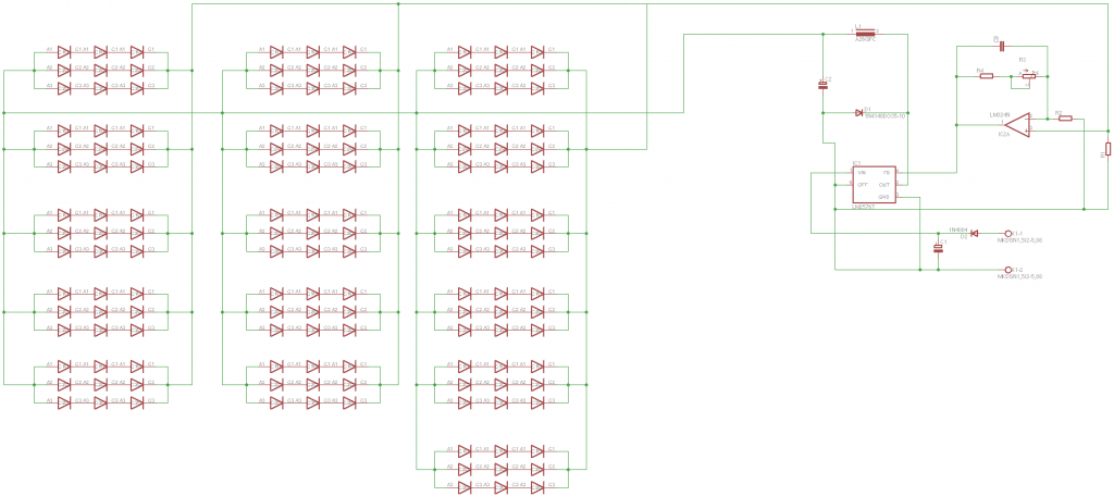

Szia! Így ,hogy leírtad a bekötést egészen más a helyzet. Ha 3,2 V al számolhatunk ledenként akkor a 120 Ohm -al a stabil 12 V -on be is állítottad 20mA -re az atfolyó mert ennyire korlátoztad. Ez így rendben is van csak az előző hozzászólásodba nem írtad le miként van alkalmazva.
Ez így működne? A ledek nyitó feszültsége 3,2v és 12v-al táplálnám. A hozzászólás módosítva: Okt 20, 2012
Nem jó!
Az áramkör tartalmazza a bekódolt önmegsemmisítést. A LEDeket, - mint minden félvezetőt - nem ajánlatos párhuzamosan kapcsolni, valamilyen áramkorlátozás nélkül. Ha az összáramot korlátozod is, az egyes alkatrészekre jutó áram eltárhet, ez pedig az lavinaszerű tönkremenetelét eredményezheti. 3 LED sorbakötve egy 120..150 ohm ellenállással, ezt kell sokszorozni, ha jót akarsz. Ellenálláson nem érdemes spórolni. A hozzászólás módosítva: Okt 20, 2012
Ha teszek ellenállást a ledekkel sorba akkor már felesleges az áramgenerátor, nem?
Igen, de 12V feszültségstabilizálás vagy -határolás szükséges(ajánlott, vagy kell).
Nem jó - elvileg. Gyakorlatilag meg mégis sokan alkalmazzák, mert a ledek saját belső ellenállása - és/vagy a huzalozásé mégis elegendő. Ha nagyon hosszúak a vezetékek, akkor ügyelni kell rá, hogy minden ledhez azonos vezetékhosszon érkezzen a feszültség.
Legalább egy szakmai fórumon ne terjessz ilyeneket.
Idézet: „Gyakorlatilag meg mégis sokan alkalmazzák” Igen, ők vagy a hozzá nem értők, vagy pedig a tömeggyártók. Előbbiek egyszerűen csak nem tudják, mi fán terem az Ohm-törvény és hogy működik egy LED, utóbbiak pedig spórolnak: mind a nyersanyaggal, mind az élettartammal. A hozzászólás módosítva: Okt 21, 2012

Szerintem meg mielőtt lehurrogsz, talán próbáld ki, hogy milyen arányban oszlik meg az áram a párhuzamosan kapcsolt, de egyébként azonos típusú ledeken.
Ez nem hozzá nem értés kérdése. A ledeknek is van belső ellenállása, ami adott esetben kihasználható. A hozzá nem értés ott kezdődik, amikor valaki az elméleti ismeretei alapján lehurrog, ahelyett, hogy mérne, és magyarázatot keresne. Az előbb párhuzamosan kapcsoltam 10db fehér ledet, és közös előtét-ellenállással össz 100mA-es áramot adtam rájuk. Nem volt látható fényerő különbség a ledek között! Ugyanakkor 1db ledet külön megfigyelve 1mA-es áramváltozás már észrevehető rajta.
Előszedtem újra a ledeket, és mértem áramot. 10mA-es átlagos led áram esetén 0,5mA-en belül volt mindegyik fehér led árama.
Ezután előszedtem egy piaci zseblámpát amiben 27 led van párhuzamosan, és tápegységről beállítottam neki 270mA-es áramot (10mA-t ledenként), ezután hozzákapcsoltam a ledjeim közül egyet 28.-nak, és megmértem mekkora áram folyik rajta: 9,4mA pedig ez még véletlenül sem volt párba válogatva a többivel. Tehát: Elméletileg az elmélet egyezik a gyakorlattal, gyakorlatilag meg különbözik. De mégsem, van ésszerű magyarázata a dolognak - elméletileg is.

Erre csak annyit tudok mondani, hogy tévedés. Azon alapszik, hogy azt tanítják a ledek nyitófeszültsége eltérő, és ezért nem fog egyforma áram folyni rajtuk, de soros ellenállással kiegyenlíthetők az eltérések. Azonban sok esetben, ha a ledek azonos típusúak, akkor a saját belső ellenállásuk elegendő ahhoz, hogy ne legyen komoly eltérés az átfolyó áramokban. Ez egyeltalán nem hülység, nem "hozzá nem értés", hanem a ledek ismerete gyakorlati oldalról.

- az iparban gyakran használnak párhuzamosan kapcsolt ledeket. Általában a 3-3-as arányt, mint zsozsox hozzászólásában. Teljesen párhuzamos egységeket nem szoktak. - Azért nem mindegy, hogy a 20mA-es ledet 10 vagy 20mA-rel hajtod meg... Nem mindegy, hogy a karakterisztika enyhébb, vagy meredekebb részére jön ki a munkapont. (értsd: mellékelt képnél: 3V vagy 3.3V) Led karakterisztika - És végül: iparban 3 lehetőség is adott: 1: válogatott ledek, 2: azonos szériából származó ledek, 3: minőségi ledek. Hobbikategóriában ezek egyike sem biztos hogy teljesül. Így pl belegondolni sem merek, hogy mi történne két távolkeletről rendelt 20W-os 12V-os led párhuzamos kötésénél ![]() Így lényegében mindkettőtöknek igaza van, csak más körülményekről beszéltek.
