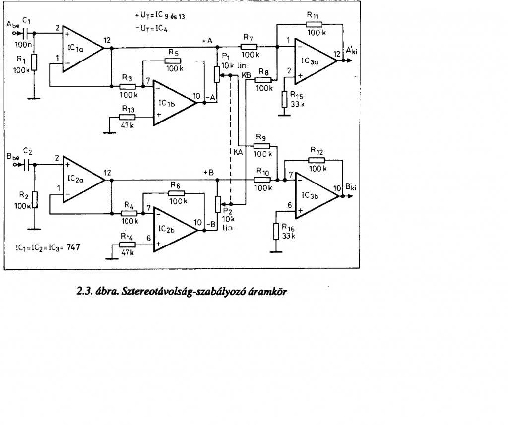

(#) skero válasza (Felhasználó 13571) hozzászólására (») Okt 12, 2012 /
Szia! Esteleg ha valami olyan áramkört építenél ami az egyik oldal jelét késlelteti a másikhoz képest? Csak nano secundumos nagyságrendben. Egyik ismerősömnek volt ilyen a Hi-FI tornyában ,ott szabályozható volt az érték azt hiszem 0 - 120 ns -ig. Nekem amikor kicsit "tekertünk rajta olyan érzés volt ,hogy nől a stereo távolság és nem is volt zavaró olyan 50 ns-ig.
Itt van egy ic adatlapja pdf -ben. Nézd meg a 4. oldalt. Talán az jó lehet.
mXyzsyzt.pdf
Igen tényleg visszhang ic csak erre találtam rá delay -re keresve. Viszont kösz ,hogy felraktad amit találtál ez nekem is jól jöhet.
A Rádiótechnika évkönyvek 1991 253. és 254. oldalon is van megoldás
(#) vicsys válasza (Felhasználó 13571) hozzászólására (») Okt 12, 2012 /
Pedig ezt megépítettem és nem is volt rossz! Igaz, az akkori cájgom nem volt egy csoda...

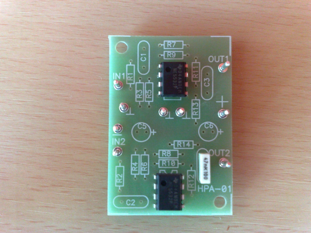

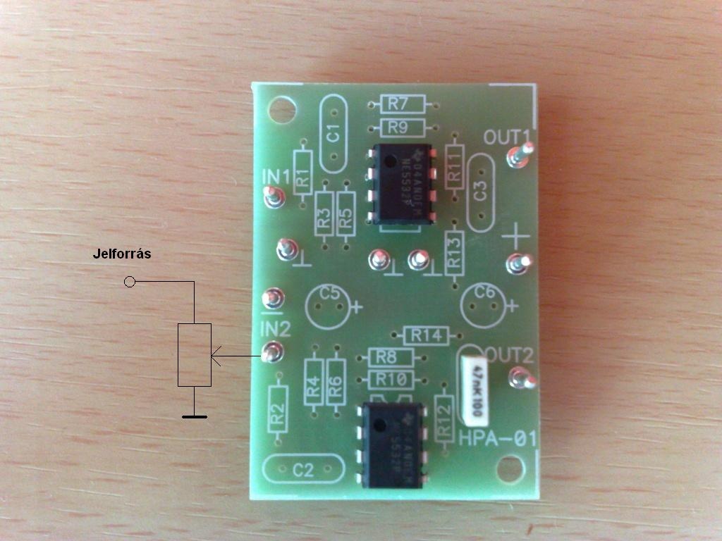

Még elég kezdő vagyok elektronikai építésekben, de szeretnék elkészíteni egy fejhallgató erősítőt. Vettem egy hpa-01-es kit-et.
Lenne róla egy pár kérdésem:
Laptop usb portjáról szeretném táplálni. Melyik lábra kell kötni a tápot?
Vettem hozzá egy logaritmikus 50k-s sztereó potit. Azt hova kell bekötnöm?
Esetleg ha a mellékelt képen valaki be tudná nekem jelölni nagyon megköszönném.
Köszönettel:
István
(#) david91 válasza logray hozzászólására (») Okt 21, 2012 /
Szia! Az USB-ről nem tudod közvetlenül táplálni, mert ennek az áramkörnek szimmetrikus (+/- 12V) feszültség kell. A bolt ahonnan vetted ezt árul hozzávaló tápegység kitet is (DPS01, DPS02).
(#) logray válasza david91 hozzászólására (») Okt 21, 2012 /
Köszi a rajzot! Sehogy nem tudnám valamilyen módon megoldani laptopról a tápellátást? Azokat a tápokat én is láttam csak abban az esetben nem lenne hordozható mert kéne neki a 230.
(#) david91 válasza logray hozzászólására (») Okt 21, 2012 / 1
Nem tudom, hogy lehetne egyszerűen megoldani külön táp nélkül. Talán step-up meg step-down konverterekkel, de azokhoz én nem értek. Egyébként érdemes jó tápot csinálni hozzá mert az nagymértékben hozzájárul ahhoz, hogy stabil legyen, és jó hangminőséget nyújtson a kapcsolás. Nem hajtja meg rendesen a fejhallgatót a laptop kimenete azért szeretnél ilyet csinálni hozzá? Ebben az esetben lehet, hogy jobban jártál volna egy gyári külső usb-s hangkártyával.
(#) reloop válasza logray hozzászólására (») Okt 21, 2012 / 1
Szia! Ha USB-ről adsz neki tápot akkor a hang tele lesz digitális zajjal. Van ilyenem hangszórós változatban - szörnyű
Miért nem elégít ki a laptop fülhallgató kimenete?
(#) martin96 hozzászólása Okt 21, 2012 / 1
Lehet venni hordozható fejhallgató erősítőket. Ezeknek sokkal jobb hangjuk vannak, mint amit építenél.
(#) logray hozzászólása Okt 21, 2012 /
Köszi az infót. Sajnos nagyon gyenge a laptop kimenete, erre pedig az ár miatt gondoltam ( valamint ugye a leírásban 3-18V szerepelt, én meg azt hittem elég lesz neki a sima 5v) , meg szerelni is szeretek. Hordozhatókat én is néztem , csak mint ugye mondtam az ár
Ha szeretsz szerelni, akkor bele kell vágni. Némi átalakítást igényel a csak +5V-ról üzemeltetés. Valami rajzot adtak a KIT-hez?

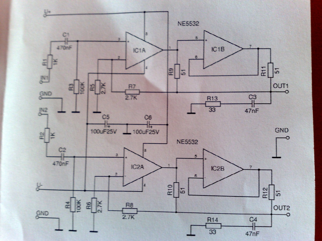

(#) logray válasza reloop hozzászólására (») Okt 22, 2012 /
Ezt a két rajzot adták hozzá.
