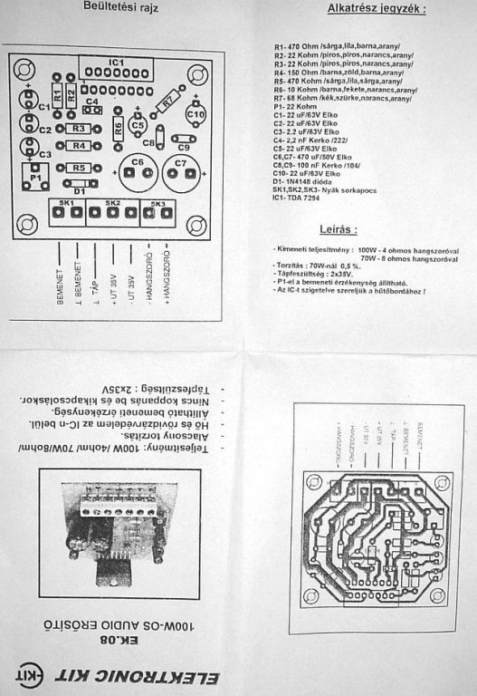

Hello mindenki! Ismét kérdéssel fordulok hozzátok! A trafó ami felől korábban érdeklődtem sikeresen elkészült. Most a két db. végfokkal akadt problémám. A csatolt kép alapján dolgoztam. Az élesztést labortápról végeztem 2x12Voltról és 1mA-ról. Ennek hatására üresjáratban az egyik végfok kimenetén 2.7V a másik kimenetén 5.65V jelent meg, ahol pedig 0-t kellett volna mérnem. Ennek ellenére rákapcsoltam egy gyenge bemeneti jelet, de maradt az egyenfesz. a kimeneteken. Nincs valakinek valami ötlete, hogy mi lehet a gond????
Bocsánat! 10mA-ről inditottam. És utólag vettem észre, hogy a bemeneti jel földjét és táp földet nem kötöttem össze. De nem hiszem, hogy ez okozná a problémát, de ki tudja....
Szerintem próbáld legalább 200mA-ról indíttani. Mivel, ennek az IC-nek a nyugalmi árama 4-5 szöröse az általad korlátozott áramnak.
Értem de akkor mi okozta az egyenfesz.-t a kimeneten??
Az áramkorlátozott táplálás miatt nagyon lecsökken az IC tápfeszültsége és ez okozhat ilyen anomáliákat.
