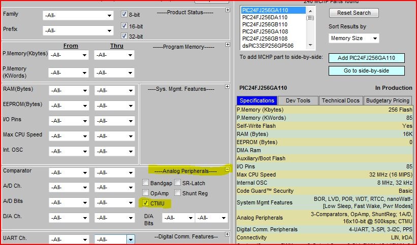

(#) Attila86 hozzászólása Dec 6, 2012 /
Keresgéltem de nem találtam arról információt hogy mely típusú PIC-eknek van CTMU modulja. Sehol nem lehet erre rászűrni sem a Microchip oldalain. 12F-es vagy esetleg 16F-es PIC-ekben nincs CTMU?
(#) p_istvan válasza Attila86 hozzászólására (») Dec 6, 2012 /
(#) Attila86 válasza p_istvan hozzászólására (») Dec 6, 2012 /
Ja hogy az a CTMU lenne? Végül is érintésérzékelésre is lehet használni az tény.
Bocs kissé benéztem, neked igazából ez kell! (sajnos csak pic18-tól kezdődően)
Ez mindjárt más, köszi!

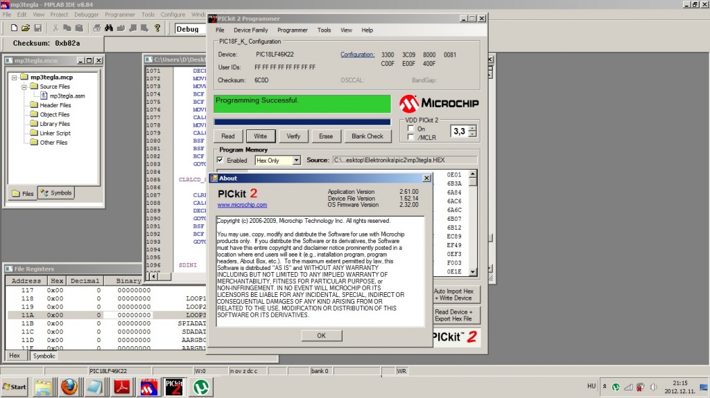

PIC18F4520 Cseréltem PIC18F46K22 mondván, hogy a sokkal több memória gyorsabb és még olcsóbb is és elméletileg PICKKIT 2 is viszi.
PICKIT2 v2.61, Alapból nem de egy microchip oldaláról letöltött 1.62 frissítéssel igen.
Gyári PICKIT 2 programozóm van.
A bökkenő, hogy gyakorlatban csak a proci EEPROM ját sikerült írni. Próbáltam, hogy csak a config biteket átírom minden fél hex nélkül és az tegye bele de az se megy.
Valaki esetleg írt PICKIT 2 vel ilyen procit??
Az Mplab v8.88 meg nem is viszi.
Esetleg valami más progi ???

(#) Hp41C válasza Soós Antal hozzászólására (») Dec 11, 2012 /
18F46K22:
- Fordítás MpLab -bal, programozás PICKit2 saját programjával, nincs lehetőség nyomkövetésre.
- Fordítás, programozás, nyomkövetés MpLab -bal és PICKit3 -mal vagy ICD3 -mal.

(#) Soós Antal válasza trudnai hozzászólására (») Dec 11, 2012 /
OK! Lényeg hogy nem tudom bele írni a programot a mikrokontrollerbe / proci rövidebb de tényleg nem azt jelenti /
(#) Soós Antal válasza Hp41C hozzászólására (») Dec 11, 2012 /
Kösz a gond hogy a saját 2.61 1.62 Update -es programjával csak az EEPROM -ot tudtam írni de program memóriát nem még config biteket se állítja át.
Neked működöt az általad leírt módon????
A hozzászólás módosítva: Dec 11, 2012
(#) ndavid87 válasza Soós Antal hozzászólására (») Dec 11, 2012 /
Nálam gond nélkül működik a programozása (pic18f46k22, pic18lf46k22) pickit2-vel.
(#) Soós Antal válasza ndavid87 hozzászólására (») Dec 11, 2012 /
Kösz! Nálam az MCLR RE3 bemenetnek használt ezért +5V van húzva nálad hogy áll???
Hát ha ez a gondom.
Ill. PIC Táp ott kap vagy csak az PICKIT 2 hajtja íráskor de ez mindek éppen jó hír, hogy biztos megy
Nálam táp nélkül felse ismeri
Az enyém 18F46K22
