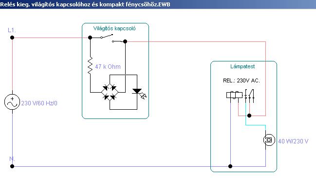

sziasztok, nekem is a fő téma a problémám (én energiatakarékos fénycsövet szeretnék a párom meg ragaszkodik a LEDes kapcsolóihoz, de nem kompatibilis, villog, mint egy stroboszkóp). Nem került piacra olyan energiatakarékos "izzó", amivel mégis működhet? szóval én nem a kapcsolót akarom lecserélni, se ellenállást bekötni, csak valami modern fénycsövet... ugye létezik már?
Nekem az a tapasztalatom, ha ledes izzót használok, a kikapcsolt lámpa kis fényerővel tovább világít, ha kompakt neont, az meg stroboszkópot játszik. Szerintem ez attól van, hogy a kapcsolótól a kötődobozig tartó csőben egymás mellett fut a fázis és a kapcsolt fázis vezeték. Ez a cső néha idétlenül hosszú is lehet. A két egymás mellett futó vezeték között kapacitív átvezetés van, ami sokkal nagyobb is lehet, mint az irányfény okozta vezetés. Ez a kapacitív áram akkor is folyik, ha izzót használsz, csak nem látod. A megoldás lehet pl buszos rendszerű kapcsolók használata, aminek egyéb előnyei is vannak. Kár, hogy sokkal drágább mint a hagyományos rendszer.
Nemigazán létezik, mert ahhoz az kellene, hogy az égőbe legyen beépítve a söntellenállás.
Néhány hozzászólással előbb ecseteltem a szórt kapacitást. Az energiatakarékos izzónál ha kézzel fogod ls a fázis nincs szakítva csak nulla, akkor a föld felé elég szép áramot vezethetsz el... ergo: old a földhutok-védelem.
Ezzel a relés kapcsolással szerintem a villogás megszüntethető.
Csak kellően kicsi relét kell hozzá találni. ![]() Ha sikerül beépíteni akkor a "kecske is jól lakik és a káposzta is megmarad". :yes:
No, ne!
Ha a fi relé megszólalási árama az emberi testen záródik, az már "életbiztosítás közeli" esemény...
