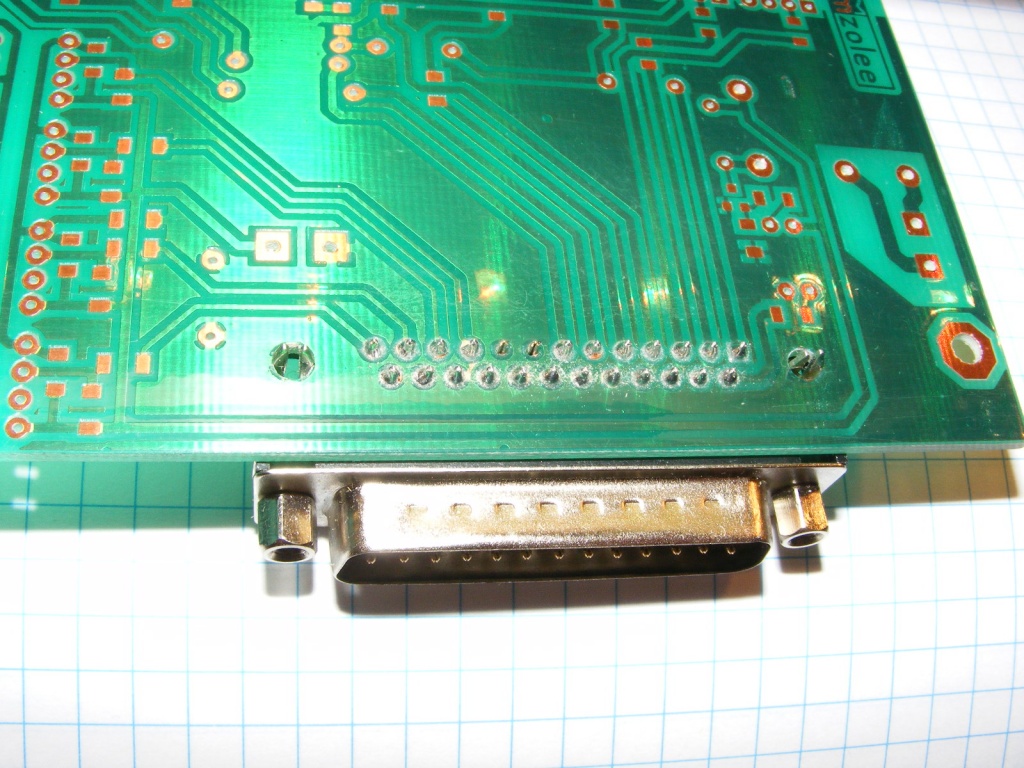

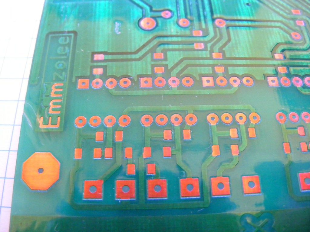

Elkészítettem a nyákot ma amiről beszéltem tegnap. Képek alul. A probléma az volt eddig, hogy kihagytam a sütést a műveletek közül és így nem lett annyira hőálló a védőréteg. A nyákot DRY fóliával csináltam és Octamex lötstoppal. Az Octamex a lényeg. -Levilágítási idő: 3 perc -Előhívás mosószóda -Öblítés víz -Szárítás 100fok 5 perc -Beégetés UW 30 perc -Beégetés Sütővel 30 perc 140fokon Ilyen lett. Nem volt időm kifúrni és forrasztani, de kíváncsi leszek milyen lesz. A 140fok kicsit sok volt, mert a nyákon a réz már el színeződött. A 2 komponenses festéket is csak 130 fokon szoktam sütni. Mindegy. Tehát itt tartok most a többi eredménnyel majd jövök. A hozzászólás módosítva: Dec 13, 2012
A "beégetés" után nálam is mindig elszíneződik a réz. Egyszerűen bedobom 5-10%-s sósavba, vagy letörlöm vele (gumikesztyűt nem elfelejteni ...). Ütésszerűen kitisztul a réz. Ha csak ipari 30%-s van abba is mehet nyugodtan.
Egyébként gratulálok, szép lett. Idézet: Látod hogy nem ? Szép lett ! Grat !„Lehet az enyém sz..?”
A kék kétkomponenses forrasztásálló cuccot 130 fokon szoktam sütni. Annyitól nem színeződik el a réz. Itt is azt fogom alkalmazni. Persze ha így már jó lesz. Ha nem lesz jó, akkor maradok a festéknél. Az olyan mint a gyáriak.
A sósavat kipróbálom.
Eddig sem a szépségével volt a gond, hanem a hőállóságával. Szép ez meg gyorsabb is mint ha a festékkel szórakoznék, de ha nem bírja a hőt, akkor mit sem ér. De ne fessük az ördögöt a falra. Majd kiderül.

Jelentem minden rendben ezzel az Octamexes fóliával. Eddig én voltam a hunyó. Úgy csináltam ahogy mondtad és láss csodát bírja a pákát.
Kössz. Végre tudom használni a fóliákat. Még van 15db A4-es.
Az első képet nagyfelbontásban el tudnád küldeni nekem mailbe?
Vagy olyat amin nagyon közeli a vékony vezetősávok? (Nem az octamexes képre gondolok) A hozzászólás módosítva: Dec 13, 2012
