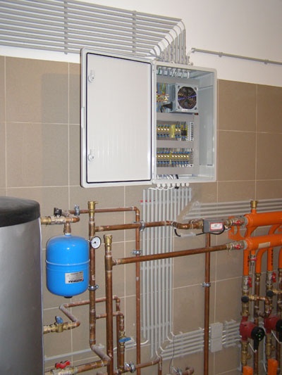

Szia igen készitek "gyártok" de a vezérlés még gyerekcipöben jár, tesztelés alatt illetve keresem a megfelelő kiépitést és alkatrészeket hogy ha egyszer eladom akkor már a tökéletest adjam el.

Mi is elkezdtünk anno gyártani, de kint terepen sokszor megvadultak. Azt mondják az AVR sokkal stabilabb mint a PIC, csak nem agyon van róla doksi.
Sajna én is ettöl féek ezért én is gondolkodok valami extra szürt tápon mert valoszinü hogy az a titok nyitja. Amugy vamnnak ügyfelek akik megfizetik ezt a rendszert mint a képen ami van?? Mert mindig az a probléma hogy "drága" csak mikor odakerül a sor hogy nem tudaj megfelelöen üzemeltetni a rendszert (mert ugyebár a szabályzást se fizetik meg hogy bajlodsz vele egy napot) akkor a szerlö a hibás hogy elszurt valamit és már le is lehet mondani a következö ügyfélröl mert nem fog ajánlani. Sajnos ilyen világban élünk. Különben van esetleg több fotod is erröl a vezérlésröl mert szép igényes munka igy elsö ránézésre.
A zavar kérdést idáig ugy oldottam meg különben ![]()
Ezt Te csináltad? Nem semmi meló lehetett! Én sosem szoktam ennyire túlragozni, néhány vastagabb csőben oldjuk meg a kábelezést, ha bele kell húzni néhány plusz szálat, sem okoz gondot. Maximális elismerésem! András
Köszi
Erről nem nagyon van de mind ilyen.

Elismerésem nagyon szép munka. Nemrég készült el a saját kazánházam. Szerettem volna én is ilyen szép kivitelezést csinálni, de rá kellett jönnöm, hogy a szépségnek is komoly ára van, még akkor is, ha magam csinálom. A réz csöveket teljesen mellőztem, régebben szerettem vele dolgozni. Kazán-puffer kör horganyzott csőből, fűtéskör ötrétegű. Százezres nagyságrend volt a különbség. A vezérlésnél is próbáltam költségeket faragni. Most egy 16f877-es vezérel két motoros keverőt és 3 szivattyút. A bemeneti adatokat LM35-ök adják. Működik, de még fejlesztgetem. Kb 20 db LM35 van a rendszerben de még nem járok 20e ft-nál. A mai időkben sajnos ez is szempont.

Szép munka, kreativ ez a cső megoldás, én inkább a csatornát részesitem elönyben csak nehéz vele szépen dolgozni. Minden elismerésem ![]()
Köszönöm. Nagyon gyorsan lehet csövezni. Egy ember egy nap egyedül lecsövez, lekábelez egy ilyen rendszert. általában a szivattyúk, keverőszelepek bekötése is belefér. Az osztóknál én is csatornázok.
