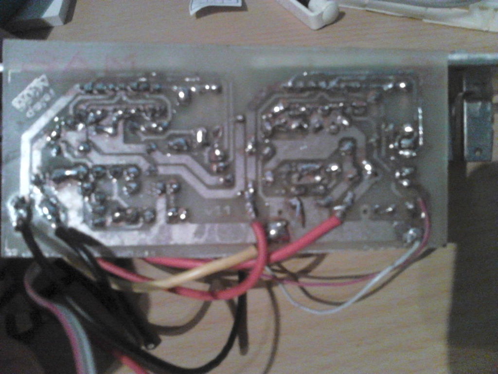

Meg építettem reloop és alkotó 2x100w-os erősítőjét nem működik búg és a clipart folyamatosan világít.

Szia! Melyiket nevezed 2x100W-osnak? Mutass valami képet az elkészült műről!

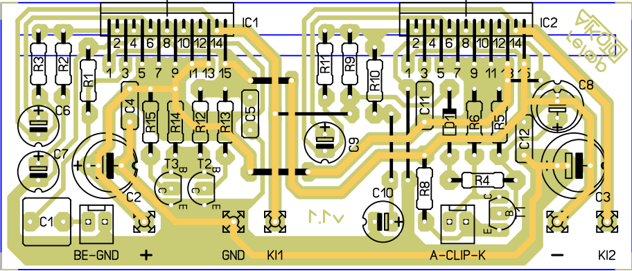

Erről a kapcsolásról lenne szó
valami jobban látható képet az aljáról tudsz feltenni?
Ez a legjobb minőség amit tudok adni
nemér össze valahol?
Nem találtam semmit sem..

Szia! T1, T2, T3 tranzisztorok az előírt típusúak? A lábkiszosztásnak megfelelően lettek beültetve?
A GND ponttól mérve mennyi a pozitív és a negatív tápfeszültség? Szerk.: a 2x100W nem illik erre az erősítőre, mert ez egy mono hídkapcsolás. Ezért kérdeztem rá mit építettél. A hozzászólás módosítva: Dec 22, 2012
