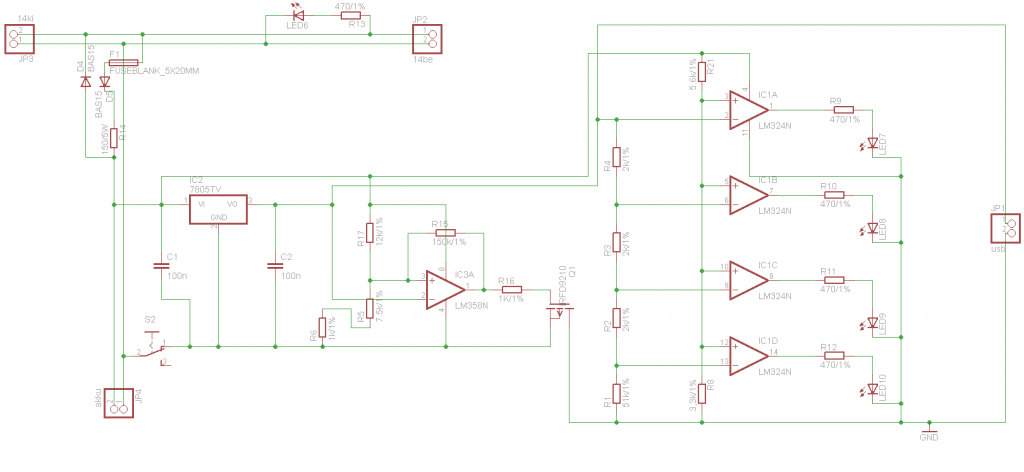

(#) zoltan0801 hozzászólása Dec 29, 2012 /
Helo!
Azt szeretném kérdezni, hogy ebben a kapcsolásban mi okozhatja a 7805 instabil működését. Itt arra gondolok, hogy egyik bekapcsoláskor még 5V-ot ad, a következőnél már 8V stb. Szóval ezt mi okozhatja?
(#) cross51 válasza zoltan0801 hozzászólására (») Dec 29, 2012 /
Én úgy látom hogy In re is meg Out ra is 100 nF kondit tettél ez nem lehet az oka (javítsatok ha mégis ) In re 330nF Outra 10nF vagy egyszerűen csak rossz a 78-as
(#) proli007 válasza cross51 hozzászólására (») Dec 29, 2012 /
Miért kellene a 78-ra kisebb kondit tenni? Inkább még plusz 10µF-os elkót.
De nem egy szép dolog, ha a Fet elveszi a kijelző tápját, az 324 meg megkapja a stabi előttit. Az osztón keresztül visszatáplálhatja a +5V-os részt.
üdv! proli007
(#) cross51 válasza proli007 hozzászólására (») Dec 29, 2012 /
Miért kéne igen a 10µF kondi jó ötlet de ha beírod a netre 78l05 datsheet ott intput 330 nF használ outra meg 10 nF és kerámia mindkettő lm317 van a 10 µF elkó meg a 100 nF kerámia tudomásom szerint de ittvan http://www.hestore.hu/files/ts78lxx_series.pdf ez tantált ír de kerámiának is jónak kell legyen
A hozzászólás módosítva: Dec 29, 2012
Nem tudom melyik adatlapot nézed, felénk a 0,1µF az 100nF. De egyébként mindegy, nem a kondi kapacitásának csökkentésével fog a gondja megoldódni, maximum nőni..
Én speciel a tantál kondit nem szeretem a tápon. Tapasztalatom szerint szeret a táp lökésektől bezárlatosodni, főleg ha van mögötte teljesítmény is. Időzítőnek kitűnő, fordítva bekötve vezet mint egy dióda. De ha bedurran, akkor lemegy pár Ohm értékre, oldalán kiül egy tantál csepp. (Több százat cseréltem ilyen hibával.)
Amúgy a 78-as sorozat nem oly kényes gerjedésre a 79-es annál inkább (oka is meg van annak). Ott a bemeneten nem mindig elég egy 100nF, inkább 470..680nF a megfelelő érték.
üdv! proli007

(#) zoltan0801 válasza proli007 hozzászólására (») Dec 29, 2012 /
Köszönöm a gyors válaszokat. Megpróbálom a kondit betenni, kicserélni az IC-t, amit pedig proli007 írt arra sajnos nem is figyeltem a tervezéskor. Eseteleg van valami ötleted ennek a visszatáplálásnak az elkerülésére?

(#) proli007 válasza zoltan0801 hozzászólására (») Dec 29, 2012 /
Őszintén szólva, én az egészet nem így oldottam volna meg. Mert itt a kapcsoló Fet a táp +5V-os ágában van. (Ha jól emlékszem valami töltő, ahol nem számít.) De..
- Sokkal szebb, ha a tápot kapcsoljuk, nem a GND-t.
- Én a aksi oldalon helyeztem volna el a figyelőt. A tápot a stabi előtt kapcsoltam volna egy PFet-el. Erről már járhatott volna a Led-es jelző, majd a Stabi végül az USB.
- Így mindössze megspóroltad a referencia feszültséget. Cserébe jár az 5V-os táp.
- Ezt a kapcsolást két nyomógombbal és egy Fet-el kiegészítve, megoldódik a táp ki-be kapcsolása, és a feszültség csökkenés figyelése is.
Ha jelen kapcsoláson szeretnél módosítani, akkor esetleg a Led jelző tápját le lehet kötni fixen a GND-re, az LM324 tápját, meg egy tranyóval kapcsolni a komparátor kimenetéről. (közös-kollektor kapcsolásban.) Az R21 tetejét, meg hagyni az aksin. De ez így már "köpve nyelős megoldás" szerintem..
üdv! proli007
Köszönöm. Szóval ha jól értem, akkor szerinted a mostani megoldás nem nagyon fog működni stabilan. A te javaslatod pedig, hogy az 555-el oldjam meg a figyelést, és ennek a kimenetével szakítsam meg a 324-es táp-ját. Így akkor ugyan úgy maradhatna az USB is. Már csak az lenne a kérdésem, hogy az aksi töltés maradhat így, vagy inkább egy 13.8 V-ra beállított lm317-el kéne megoldani?
