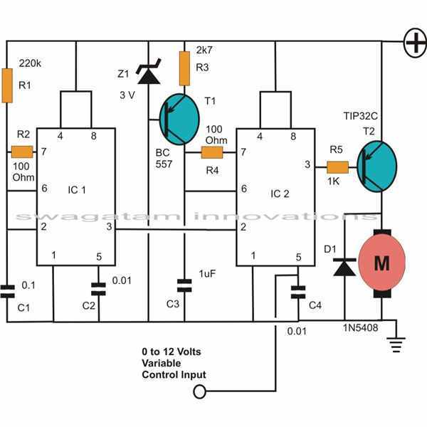

Üdv m.Egyszerü kérdésem lenne nincs e valakinek olyan kapcsolása ahol 555-öt pwm ben feszültség vezérelt.Mondjuk 0_10V_ig Magyarán feszültség vezérelt Pwm
Mert net nem dob ilyen rajzot. Segitséget elöre is köszönet.
Van itt egy feszültséggel szabályzott PWM kapcsolás.
Erre gondoltál? Én azt nem értem ezen a rajzon hogy a zénert direkt tápra kötötték igy bisztos nem jó
Semmi gond jól müködik csak egy 2.7kOhm ost ellenálást tettem a zénerhez.Egy két értéket meg kell változtatni hogy teljes kitöltésben szabályozható legyen a kimenet. Vagy egy potival tranzisztor fölötti ellenálás helyet beálitható a max fordulatszám.Csak azért irtam le hátha valakinek is megtetszik a rajz
