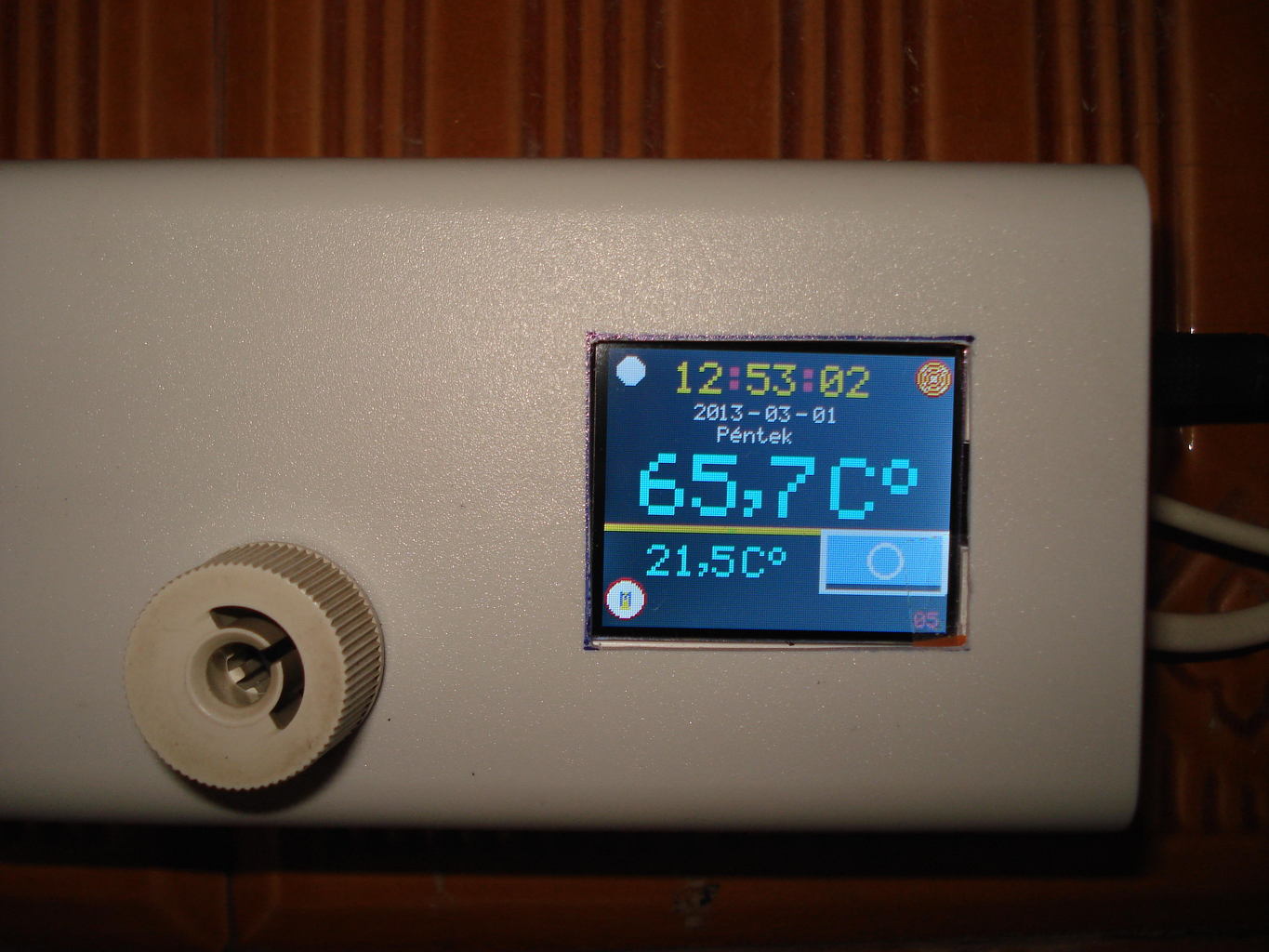

Ma élesben el kellett indítanom a "kazán vezérlőmet", mert a mechanikus "bojler" hőfokszabályzó ismét megadta magát. Sajnos még mindig csak félig késznek mondható. Amiket most tud: MSP430G2553 QFN32 tok - Idő/dátum kijelzés (RTC) - Hőmérséklet mérés, kályhában, szobában. - Hőmérséklet mentés 10 percenként EEPROM-ba - Adat küldés PC-nek EEPROM-ból bluetooth-on, tárolás, és grafikon rajzolás céljából. (Szoftver: Processing 1.5, saját készítés) - Keringtető szivattyú ki/be kapcsolás - Huzat ajtó szabályzás. (A mechanika nincs kész) - Láng (tűz) figyelés. (foto tranzisztorral, komparátorral) - Akku fesz. figyelés. Amiket még tudni fog: - MCU (doboz belső) hőmérséklet kijelzés - Bojler fűtésrásegítés vezérlése - Töltésszabályzás. (Napelem->akksi) - Külső hőmérséklet figyelés. Az egység akksiról megy, melyet napelemmel töltök, jelenleg egy PB137-es segítségével. Mivel nyáron nem fűtünk, a program május 1-én mindent kikapcsol (LCD, hőszenzorok, stb..), és elmegy aludni a következő gombnyomásig (LPM4 mód). Ilyenkor az RTC se kap áramot, csak a beépített elemről. A visszakapcsolást követően, figyeli a szivattyú bekapcsolásokat, és ha egy hétig nem kell bekapcsolni a szivattyút, ismét elmegy aludni. Sajnos a programban még van pár kérdéses részlet, és tele van szeméttel (felesleges változók), de úgy tapasztaltam, és a tesztek is ezt bizonyították, hogy jól működik. Egy olyan hibát is észleltem, amire nemrég DecebaL fórumtársunk is rákérdezett, hogy ha hálózatról megy a szerkezet, és valami más fogyasztót bekapcsolok, akkor az LCD megbolondul, de a program fut tovább normálisan. De ezzel, a "zöld"energia felhasználás miatt nem foglalkoztam. Több kép.
Le a kalappal nagyon jól néz ki és a tudása is figyelemre méltó gratulálok, nagyon tetszik.
