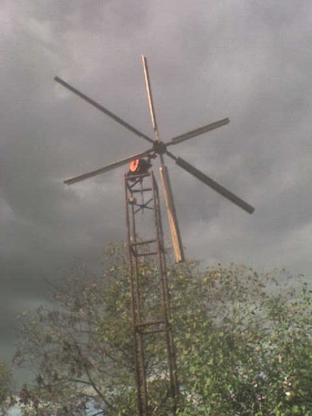

Én ismét teszek fel egy fotót. Ezt a tornyot (6m) egyedül oda viszed ahova akarod, akkor döntöd le és állítod fel amikor akarod. Fel tudsz rá menni és tudsz rajt dolgozni. Több éve áll minden probléma nélkül. Javaslom, építs Te is egy hasonlót. Sokkal egyszerűbb mint 6/4-es cső plusz pányvázás stb. És még jobban is mutat.
Van nekem egy ilyen oszlop is, 6 m magas és a szelvények között 1,5 m a távolság. A 8 m hosszú csövet ez az oszlop tartotta volna és még 2 m lett volna felfele belőle. Két cuppánt fogta volna a csövet az oszlophoz. Az oszlop tetejére tettem egy csigát és úgy akartam volna felhúzni. Az egész balfogást nem részletezem. Azért készült volna így, hogy könnyen le- és fel tudjam húzgálni a szerkezetet a legjobb kialakítása végett. A fenti szerkentyű lenne vagy 30 kg. darabonként kellene felhordani az oszlopra, vagy ezzel a módszerrel, amelyik becsődölt. Most tanácstalan vagyok, de propellerem sincs, amit feltehetnék rá.

Enyémet ketten állítottuk fel kézzel,utána létrán felvittem mindent. Azóta is nekitámasztom a létrát ha kell valamit szerelni. Van egy 3 részes összetolható alu létrám.
Itt is fúj rendesen! (Tata) Ez a kedvenc szelem nekem is!
Akkor jó,ha nem rozsdásodik be a viharvédelem! Volt Ácson egy 4 lapátos gép,miért tünt el? Több mint egy éve nem látok semmit a helyén...
Na az jó ma Tatáról több mint 2 órámba került az út hazafele! Ha egyre gondolunk, vihar áldozata lett. Tegnap is le kellett egyet szerelnem, az áttétel nem bírta, le darálta a fogaskerekeket.Sokan szeretnének szélkereket, de addig nem hisznek nekem míg baj nincs.
