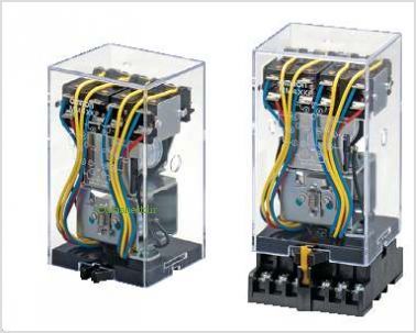

(#) Balu424 hozzászólása Márc 17, 2013 /
sziasztok
Egy banális problémám lenne, de mivel egy hete gondolkozok rajta s nem jövök rá a megoldásra, itt teszem fel.
Egy bistabil relére feszültség megy addig míg le nem veszem róla, s így melegszik. Hogy tudná a relé a rá menő feszültséget átváltás után magáról saját maga lekapcsolni ?

(#) Balu424 hozzászólása Márc 18, 2013 /
Uraim
Én vagyok a hibás. Lehet hogy a problémámat nem jól fogalmaztam meg. Szóval van két tekercs melyeknek egy-egy kivezetése össze van kötve. A tekercsek váltó 16 voltról működnek. A rajta lévő mechanika hol ide, hol oda mozgat egy kis kart. Nekem erre a mozgásra van szükségem. Az ide-oda mozgást egy astabil multivibrátor segítségével szeretném megoldani. Csak annyi a gondom, hogy amíg irányt vált (1-2 s), addig a (az egyik) tekercs folyamatosan áram alatt van, ami melegedést vagy leégést eredményezne. Ezért kérdeztem azt, hogy hogyan lehetne az áramot lekapcsolni a tekercsről önműködően, hogy ne legyen a tekercs áram alatt. Vagy legyen valami más megoldás? Segítsen aki tud, kérem

(#) gerenk válasza Balu424 hozzászólására (») Márc 18, 2013 /
Bistabil relé két tekercsel mechanikus reteszeléssel 16 VAC tekercsekkel, váltás az egyik a nem aktív tekercsre adott 1-2 s 16 V-os AC impulzussal.
Nem értem mi a gond a tekercsekkel, miért melegszik és ég le a folyamatosan rajta lévő
névleges feszültségtől ?
(#) proli007 válasza Balu424 hozzászólására (») Márc 18, 2013 /
Hello! Egyáltalán van bistabil relék között váltós? Mert úgy gondolom azokban mágnes van. Nehezen hiszem, hogy kilicsműves lenne, mint 40 éve.. Mert úgy tűnik itt árulás van valahol. üdv!
Egy OMRON tipus a mechanikus tárolós /lacht / relére

(#) Sebi válasza proli007 hozzászólására (») Márc 19, 2013 /
Nem mindig van mágnes, de DC működtetés igen. Vannak "tapadó" - remanens mágnesség által "húzva" maradók. Ezeknél - bár nem egyforma a két tekercs - bármelyikkel működik és a meghúzáshoz képesti fordított polaritással ejt.
(#) Sebi válasza Balu424 hozzászólására (») Márc 19, 2013 /
Megoldható. Az astabil adja a váltogatás ütemét, a két kimenetére pedig kell 1-1 monostabil, ami kellően rövid impulzussá formálja a vezérlőjelet. Magát a váltófeszt 1-1 triac-kal lehet kapcsolni. (egyébként, ami váltóval megy, az egyennel is működik - kisebb feszültségről)
(#) proli007 válasza Sebi hozzászólására (») Márc 19, 2013 /
Közben megoldódott a rejtély, nem is polár relét kell működtetni. Meg is rajzoltam neki. Ez egy "vasúti forgató" vagy mi a fene, valami maketthez, innen a 16V váltó.
"ami váltóval megy.." Ezt így azért általánosságban nem lehet kijelenteni. Nagyban függ, van-e benne vas, remanencia, Egy nagy mágneskapcsolót ha megnézel, egész máshogyan viselkedik egyen és váltóáramról. utálatos, hogy a vas rossz záródása miatt esetleg berreg, de jó tulajdonsága, hogy amikor nyitott a vas hatalmas áram van, mikor meg bezár, lecsökken. Vagy is saját magát "szabályozza". (Persze ez rossz is, mert ha nem zár rendesen, akkor meg leég.) Egyenáramú mágneskapcsolóknál sokkal lassabb a zárás, pont ezért sokszor soros ellenállásokkal/érintkezőkkel kínlódnak, hogy elérjék azt amit a váltós magától tud. Ráadásul a tér is lassabban épül le, szinte késleltetve bont. Hajlamos betapadni hosszú működés után..
üdv!

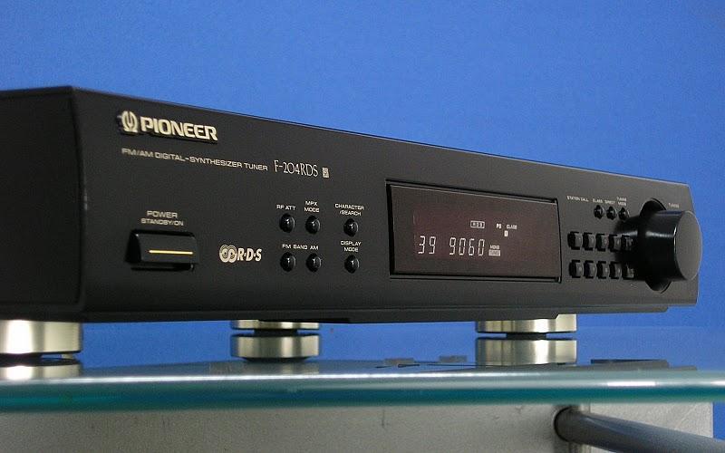

(#) goso hozzászólása Márc 20, 2013 /
Sziasztok! Keresném a PIONEER F-204 RDS am/fm Tuner magyar nyelvű utasítását!
