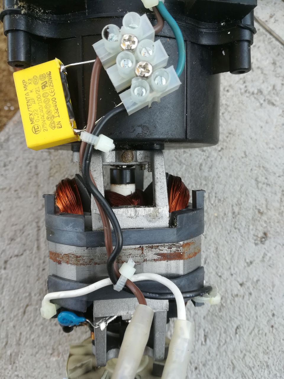

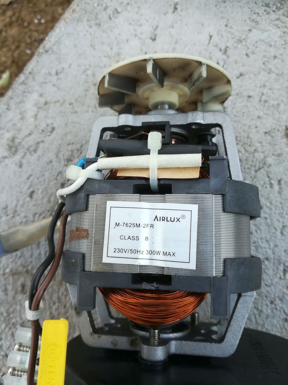

Sziasztok. Én még új vagyok és nem ismerem a szakszavakat. Nézzétek el nekem légyszíves Adott egy régi kávédaráló motorja.220 V Szénkefés A szénkefénél ahogyan itt olvastam megfordítottam a forgás irányát el is kezdett ellenkezőleg forogni, de a fordulata lecsökkent, és a szénkefénél szikrázik nagyon, a motor nem melegszik egyenesen forrósodik 10 másodperc üzemelés után. mit kell tennem hogy ez ne így legyen.Köszi a válaszotokat

Oké rendben van, de ez a jelenség azóta van amióta megfordítottam a forgás irányát.Nem túlzok 10 másodperc, tűzforró lesz.Ha visszarakom a forgás irányát minden rendbe jön melegszik de nem ennyire agy cigi töltőt készítettem arra szerettem volna használni ott is részleges a használat.

A kávédarálóban soros motor van. A kefehídnak a helyzete pár fokkal eltér a középhelyzettől. Alig észrevehető, de van. (olyasmi, mint az elő, meg az utógyújtás) Ha megfordítod a forgásirányt, a kefehidat a másik irányba kell pár fokkal túlfordítani a semleges helyzetből. Igazából addíg kéne a kefehidat állítani, amíg a felvett áram minimumra nem csökken.
Azt hiszem, hogy a kávédaráló motorjánál erre nincs is mód.
Olyan soros motoroknál, ahol gyakori az irányváltás, a kefehíd két végállás között könnyen mozog, és a súrlódás viszi a megfelelő helyzetbe.
(#) mex válasza pucuka hozzászólására (») Ápr 27, 2014 /
Ez igaz, de azért nem indokolná azt a nagymérvű melegedést, ami a hozzászólás alapját képezi. Vagy "műhiba" történt, vagy ha használt motorról van szó, akkor a szétkopott kefe, és kefetartó miatt jelentkezhet a melegedés ilyen mértékben.

Ha kummutátoros akkor annyit kell tenned, hogy az álló tekercsek kivezetéseit felcseréled, leforrasztod mind a két kivezetést a kefékről és fordítva rakod őket vissza.

Szia Zoli Ez a motor így van bekötve ahogyan a link mutatja megfordítottam az állórészt is de az sem segített ugyan úgy melegszik lehet igaza van az egyik srácnak aki azt írta hogy a szénkefe ház elvan kicsit fordítva és most ahogy ellenkezőleg forog nem ideális neki a szög,és azért melegszik ennyire. Mert nagyon szikrázik a szénkefe is
