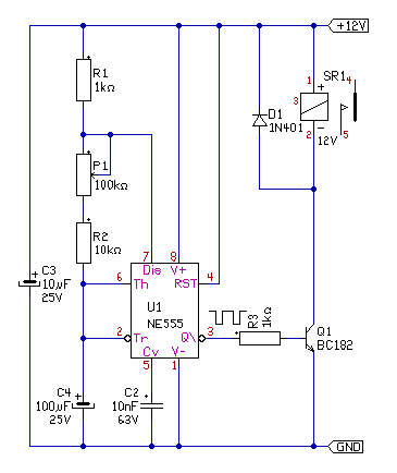

Dobtáras diavetítőt hogyan lehetne automatizálni,van erre valakinek ötlete? A vezetékes távkapcsolóján egyik gomb előre, másik hátra.Ezt meg lehet oldani valamilyen kapcsolással?

Mindösszesen annyit szeretnék,hogy egy elektronika adjon jelet a vezérlőgomb helyett a vetítő léptetésére.....ha lehet szabályozhatóan ,fokozatmentesen vagy választható időintervallumban léptesse a vetítőt. Esetleg indítsa el visszafelé is.Köszönöm
Idézet: „Esetleg indítsa el visszafelé is.” Ez a kitétel nem fordítható le az elektronika nyelvére... Mégis mi legyen az eset(leg) aminek hatására az addig előre lépkedő tár visszaforduljon? Mert maga az ütemadó nem egy nagy kihívás.
No, ez egyszerűbb, egy astabil mondjuk 555-el, ami a relé helyett egy tirisztort hajt meg, ezzel kapcsolhatod a vetítőt. Azért tirisztor mert az amint léptette a vetítőt ki is kapcsol. Persze ez vissza felé nem fog menni.
Milyen időintervallumban állítható ? A hozzászólás módosítva: Márc 23, 2013
A relével egyébként mi a gond ??Miért nem jó ha relés marad??

Ezek kb úgy működnek mint egy ablaktörlő motor. Amikor megnyomod a gombot elindul a mechanika, ami rövidre is zárja a gombot, hogy ha közben elengeded akkor is befejezze a lépetést, ha tovább nyomod akkor viszont ő is tovább léptet, Mivel a relé az astabilnál az időd felében meghúzva van, ezért nem csak egyet fog léptetni. Viszont a tirisztort egy kondin keresztül begyújtva az addig fog csat nyitva maradni amíg a mechanika rövidre nem zárja, majd amikor az 555 kimenete testre megy akkor kisüti a kondit is. Kezdődhet minden elölről.
Persze ezt meg lehetne csinálni egy kis kitöltési tényezős astabillal, relével is. Ilyesmi módon. A diódával lehet kell majd egy ellenállás sorba, ha rövid lenne az impulzus a mechanikának. A többi a másik rajzból jó.
Hello! Inkább lerajzoltam mit kellene építened. Apró szépséghibája, hogy az első időzítés, kb. 1,5-ször hosszabb lesz, mint a ciklikus időzítés további ütemei. üdv!
