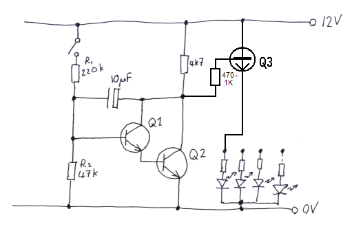

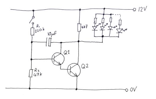

(#) cseffo hozzászólása Szept 13, 2010 /
Hogyan lehetne meg oldani azt , hogy én egy közöskatodos RGB ledet tudjak ugy villogatni hogy annak fény ereje erösödjön és halványodjon?
Az alábbi rajz jol müködk azt csinálja amire szükségem lenne csak nem tudom hogyan lehetne megoldani azt hogy a led anódjára mennyen az erösödö feszültség ?

(#) _JANI_ válasza cseffo hozzászólására (») Okt 9, 2010 /
Egy NPN tranzisztorral átfordíthatod a jelet ha emitterkövetőként kötöd be. Lásd F-melék.

(#) cseffo válasza _JANI_ hozzászólására (») Okt 9, 2010 /
Köszi a választ!

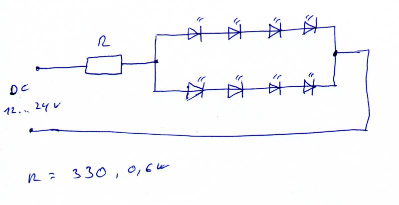

(#) toroid hozzászólása Jan 29, 2011 /
A csatolt kapcsolással az lenne a cél, hogy az áramkör 12 és 24 volt-on is működjön.
Elkészítettem a kapcsolást és 12V-on az egyik sor (4 db sorbakötött LED) nem világít, 24V-on már világít de egy kicsit halványabban mint a többi.
A LED-ek mind egyformák.
Esetleg ha valaki tudja, hogy ennek mi lehet az oka az kérem írjon. Köszönöm
(#) laszlokunstar válasza toroid hozzászólására (») Jan 29, 2011 /
Ezek szerint mégsem egyformák a ledek.
-A 2 sornál külön-külön tenném az előtétellenállást (670-670 ohm)
-a ledeken eső feszültséget megmérném, s úgy alakítanám ki a 2 sort, hogy a ledeken eső feszültség mindkét sorban azonos legyen.
-a led válogatásra azt is megteheted -ha nincs műszer-, hogy sorbakötöd a 8 db ledet, s különböző előtétellenállásokat téve -20mA fölé ne menjen az áram- megkeresed a bűnös led(ke)et, s kicseréled.
Ha egyformák lennének, akkor minden áramerősségen ugyanolyan fényerővel kellene világítaniuk.
(#) _JANI_ válasza toroid hozzászólására (») Jan 29, 2011 /
Több lehetőséged van az egyenletes fényerő elérésére.
1: Áramgenerátor. Ez állandó, előre beállított áramot biztosít a LED-eknek, tápfeszültségtől függetlenül. ( Persze a LED-ek paramétereit figyelembe véve. )
2: Feszültségszabályzó kapcsolás. PL 7810, vagy zéneres - áteresztő tranzisztoros. Itt a kimeneti feszültség lesz állandó szinten tartva. ( a 78xx-as sorozatnál előnyös lenne a 40V bemeneti feszültségűek közül választani. )
3: DC-DC LED-driver...
Köszönöm a gyors válaszokat.
Időközbe kiderült, hogy az egyik sorban két lednek kisebb a nyitófeszültsége és ezért világított csak az a sor.
A Led-ek csak külsőre voltak egyformák.
Mégegyszer köszönöm mindenkinek.
