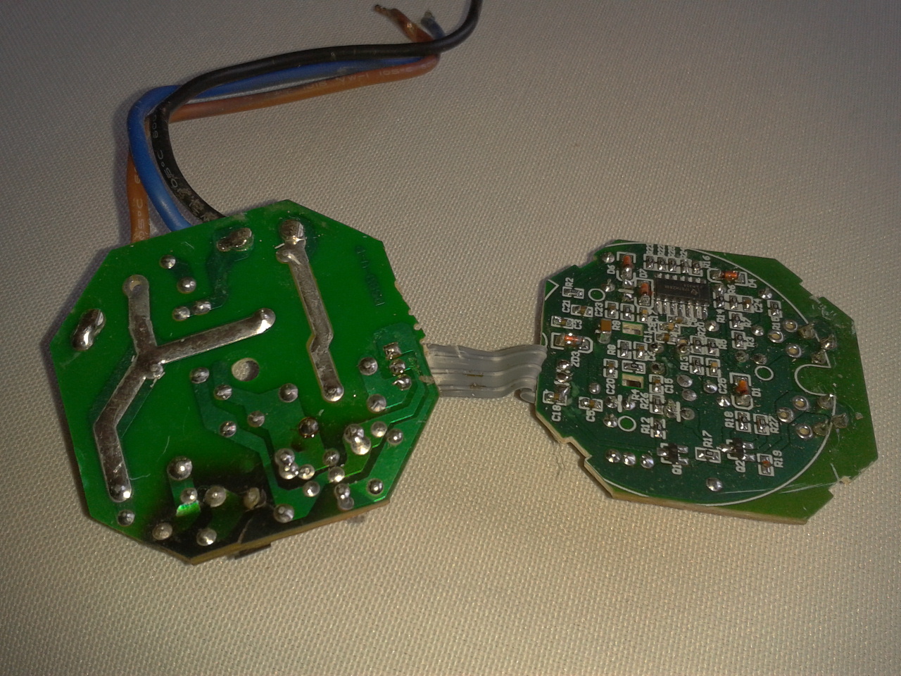

Olyan bajban vagyok, hogy egy gömb alakú Düvi mozgásérzékelő kapcsolgatott izzó helyett egy dugasztápot, melynek a végén egy kapucsengő távadója volt. Ha valaki a kapun belülre jött a csengő a házban jelzett. Három - négy napig működött, aztán kifeküdt a mozgásérzékelő. Egy másik fajta mozgásérzékelőt vettem ami most is jó, de ez kb. tíz percenként vakriasztást csinál, pedig zavaró körülménynek semmi növény vagy állat nincs a közelében. A Düvi-nél soha nem volt vakriasztás ugyanezen a helyen. Így hát újra vettem egy Düvi-t. Kiválóan működött öt napig és befejezte pályafutását. Egynek a házát szétvágtam és a panelon pörkölési nyomok voltak. A mozgásérzékelő 300w-ot kapcsolgathat a dugasztáp pedig csak kb. 10watt Induktívban is kb. 100 w-ot kapcsolgathat. Lehet hogy ez megoldhatatlan feladat? Kérem ha valakinek van ötlete segítsen.
Ha lehetne a panelről egy képet.Kevéssé tartom valószínűnek,hogy a kimeneti részén égett volna meg.
A hozzászólás módosítva: Márc 12, 2013
LM723 is volt benne?
Itt vannak a képek. Sajnos a széle sérült mert masszívan össze volt ragasztva
Ez egy teljesen "jól" sikerült 230V -os táp.Némi alkatrész csere után lehet tartósabbá lehetne tenni mint az eredeti állapot.Ami kiégett ellenállás azt kisebb értékűre ,talán a Zenereket nagyobb teljesítményűre (esetleg lehet zárlatos lett valamelyik dióda is... ,a sárga kocka kondenzátort esetleg egy kicsit kisebb kapacitásúra cserélve lehet működne hosszabb ideig.Bár ha ezt gyárilag így elcseszték, lehet nem javítható ebben a méretben.
Az R10 -es ellenállás ami kiégett sajnos fogalmam sincs mekkora lehetett. A diódák nyitó záró irányát megnéztem azok még most is jók.
A zénert hogyan szokták mérni? Az ellenállásmérőt ha egyik irányba ráteszem 676-ot mutat a másik irányba pedig 1286-ot (ez a ZD2). A relé melletti egyik irányba 764-et a másik irányba pedig folyamatosan emelkedik és a végén 1-et mutat a műszer. Ez 2000 ohmos méréshatárnál történt. Ezt hogyan kell értelmezni?
A nagy sárga kondi mekkora?
Gondolom az R10 olyan 560-1k lehetett, de a kondenzátor értékétől ,meg az áramfelvételtől is függ.Ha nem égett rommá,a felét még meg tudod mérni.(közepén lekaparod a festéket,egyik irányba jó eséllyel nem szakadt.) A zéner mérésnél ugyan úgy viselkedik mint egy közönséges dióda, amit mérsz fordított irányba az a szűrő kondenzátor ,ami párhuzamosan van vele.
A nagyobbik 0,47µF k 275V a kisebbik 0,1µF K 275V. Az R 10 nincs meg mert a ház szétfeszítésénél egyből kihullott és nem gondoltam , hogy valaha szükség lehet rá.
Ellenállást próbáld 1K-ra cserélni. Esetleg a kondit kicserélni 330nF ra ,hátha ezzel is behúz még a relé.
R10 inkább 100-150 ohmra cserélném, a teljesítménye legalább 2W legyen!
Proba: Mivel kapacitív osztórol beszélünk a 470n megfelelő, ez egy általánosan használt érték 100-150 ohm melett de az 1K az már sok sorosan. A diódák és kondik ellenőrzése is ajánlott, ha elégett a soros R, nem ritka hogy valamelyik kondi átüt és emiatt cserélni kell még az előtét és a zénert. A hozzászólás módosítva: Márc 14, 2013
