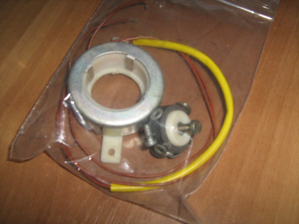

Tacho az mit takar, fogalmam sincs miaz
(#) ja-miki válasza lukovicsek hozzászólására (») Máj 2, 2013 /
Próbáltam már,de ugyanaz.
(#) zolika60 válasza jimbo425 hozzászólására (») Máj 2, 2013 /
Az a fordulatszám jeladó a motoron. Tulajdonképp egy tekercs, amiben egy a motortengely végén levő mágnes forog. Valami ilyesmi alkatrész.

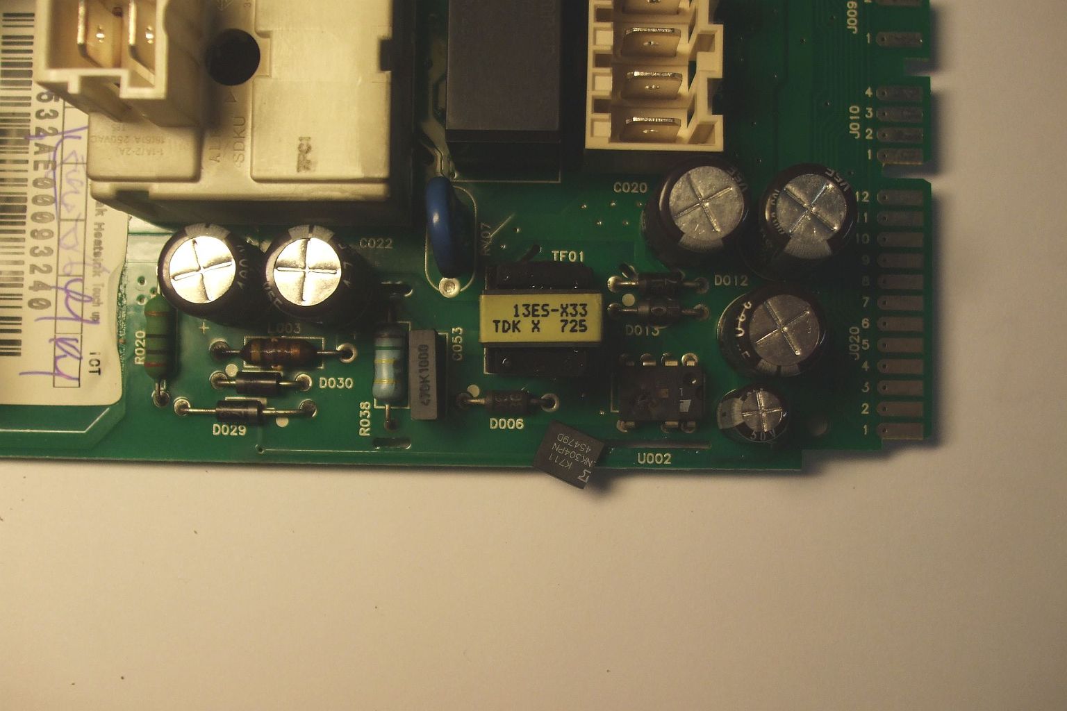

Whirpool (mi más? ) AWO/D 45 135 mosógépem beadta a kulcsot.
Na és vajon mi a gond? Igeeen... LNK304PN Amúgy itt lehet kapni: Bővebben: Link
Ahogy a panelt nézegettem nem csak az IC dobta le a sapkáját, hanem legalább egy tekercs és egy ellenállás is elszállt. A diódákra szemre épek, de ez nem jelent semmit.
Aki javított már ilyet sikerrel kérem ossza meg velem, hogy mit érdemes kicserélni?
Elkókat, diódákat, ellenállást cserélem. IC-t rendelek viszont nem tudom, hogy tekercs mekkora kell bele.
Hogy mitől szállt el azt sem tudom. 5 éves a gép. Ma délelőtt mielőtt elmentünk itthonról beállítottam, hogy 2 óra múlva induljon el. Mire haza jöttünk (jó 4 óra múlva) már süket volt a gép. A ruhák érintetlenek a betöltött mosópor szintén. Szerintem el sem indult.
Szívesen fogadok minden tapasztalatot.
(#) lukovicsek válasza blackdog hozzászólására (») Máj 5, 2013 /
Szia.

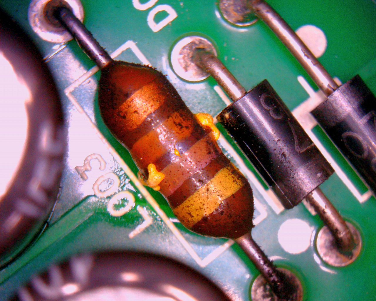

Az induktivitást, a diódákat feltétlenül és az R020 ellenálást, az elko-k ilyenkor ritkán halnak meg, de mit értessz a tekercs szó alatt?
(#) blackdog válasza lukovicsek hozzászólására (») Máj 5, 2013 /
L003 számú áramköri elem. Aminek még a bele is kifolyt.
Hát az az induktivitás, ha jól emlékszem 1.2 mH de nem biztos.
Mértem a diódákat azok jók. Az ellenállás az kuka.
Az induktivitással nem tudok mit kezdeni.
Azért az is nagyon érdekel, hogy miért történt ez! Nem szeretném, ha megint előfordulna és még nagyobb baj is lehetett volna.
R020 a színkód alapján 20 ohm. Viszont az IC adatlapján nézve 8,2 ohm kellene, hogy legyen.
A hozzászólás módosítva: Máj 5, 2013
Azért emeltem ki a diódák cseréjét mert fontos, ha mérésre jónak is tűnnek cserélni kell mert ha károsodtak akkor feszültség alatt néha étvezethetnek és megint elszáll minden amit kicseréltél, én konkrétan így jártam. Megnézheted a motornál vagy valahol a gépbe vizfolyást vagy egyébb zárlatra utaló nyomot, de én eddig soha sem találtam erre a hibára okot, ezeknek a paneloknak 80 százalékban ezek az alkatrészek füstölnek el. Az R020 ellenálás az 20 ohm, az induktivitásra pedig van táblázat a net-en csak megkell nézni a szineket rajta, de ha mész alkatrészért akkor beviszed azt is és ott adnak helyette másikat.
