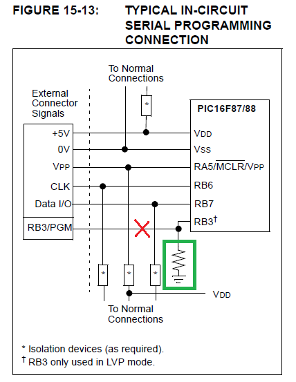

Viszont jól jönne egy USB-és égető terv, amelyikkel lehetne ezt a PIC-et égetni.
(#) Doky586 válasza Polip111 hozzászólására (») Máj 23, 2013 /
A rajz szerint is (és én is ezt hallottam régebben) hogy bizonyos tipusoknál illik földre húzni a PGM-lábat HVP esetén (LVP esetben úgyis a programozó vezérli e lábat, úgyhogy a lehúzó ellenállás pont LVP esetben nem számít hogy ott van-e). A rajzon fixen van az ellenállás a föld felé, az icsp-vel párhuzamosan (nem sorosan van).
A hozzászólás módosítva: Máj 23, 2013
(#) Polip111 válasza Doky586 hozzászólására (») Máj 23, 2013 /
Szerinted mi lenne a helyes megoldás? A rajz szerint csal LVP módban kell földre húzni a PGM lábat ha jól értelmeztem. Legalsó megjegyzés a rajzon.
„A rajz szerint csak LVP módban kell földre húzni a PGM lábat ha jól értelmeztem.”
Szerintem rosszul értelmezed. Kiemeltem a rajzból a lényeget: a sárgával kiemelt vonal a néha csatlakozó programozó határfelülete, a jobb oldal maga az áramkör: in-circuit programozás esetén. Nálad csak az a különbség hogy még nincs ott az áramkör körülötte, de ezen egy zöld ellenállás akkor is ott kell hogy legyen a rajz szerint.
Közvetlen földre kötöttem az RB3-as lábat, de akkor sem ment.
Utána olvastam az alsó megjegyzést "RB3 only used in LVP mode". Ezért gondoltam hogy csak LVP módban kell bekötni.
Bár angol nyelvtudásom nagyon minimális.
„csak LVP módban kell bekötni...”
igen így van. stimmel: ...a programozóba.
Neked nem is kell bekötni a programozóba, csak (egy ellenálláson át) összekötni a Vss lábbal.
Tehát a céláramkörben szükséges bekötni? Mehet közvetlenül a föld pontra?
Fenti sárga utolsó sora. (config bájt)
Ha meg bemenet, de nem használod akkor is illik ellenálláson keresztül lehúzni az áramkörben.
Véleményed szerint milyen értékű ellenállás tegyek be?
Szerintem bármit amit az asztalodon találsz: 1-10kohm

Sajnos az eredmény ugyan az, 2804h helyett 3E02h, a többi 3FFFh.

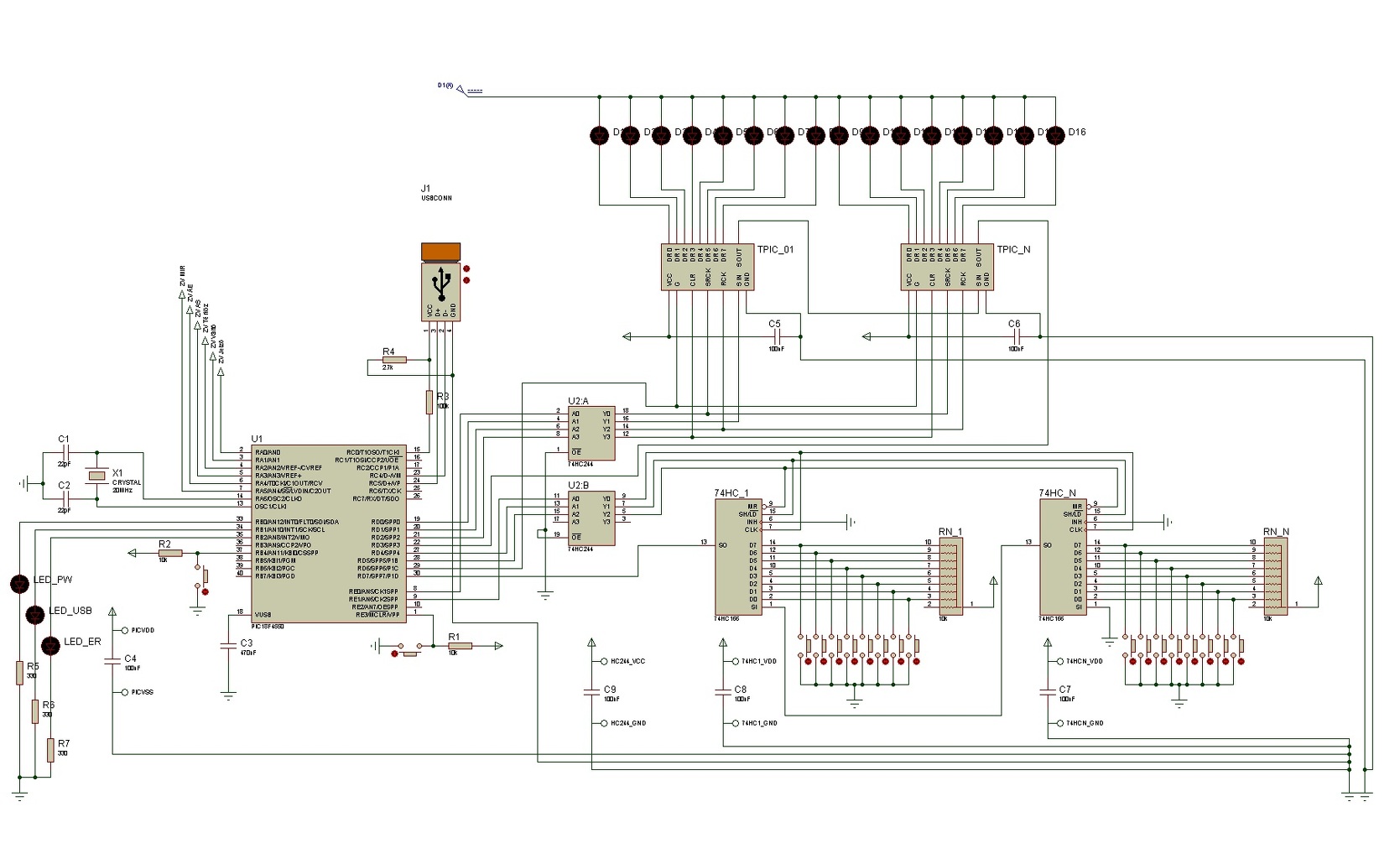

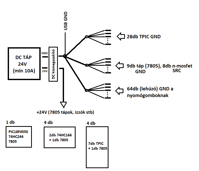

A projektemhez szeretnék segítséget kérni, amit már párszor részleteztem ebben a topikban. Ezúttal a földelés miatt szeretném még a szakértők véleményét kikérni. Próbapanelon már üzemel 1-2 kötés, de még az összes nyák készítése előtt biztosra szeretnék menni.
Mint korábban tárgyaltuk, egy vasúti biztosítóberendezési pult vezérlését oldanám meg PC és PIC kapcsolattal. A pult izzókból és nyomógombokból áll, az izzókat TPIC6C595-tel vezérlem, a nyomógombok állapotát 74HC166-tal olvasom be. Na most lett összesen 224 db külön izzó (és n-mosfetek) és 64 db nyomógomb. Ez így 28 db TPIC-et és 8 db HC166-ot jelent. Ezek 4-4 különálló nyákra készülnének egységesen elosztva. Mindegyik nyákra külön 7805 feszültségszabályzó kerül.
Miivel sok izzóról és hatalmas áramfelvételről is lehet szó, amelyek egyszerre világítanak (akár 5-6A), ezért abban maradtunk, hogy a TPIC-eket csillagpontosan földelem. A 74-es sorozat földjei a 7805-be mennek. A biztonság kedvéért ezeknek az IC-knek a tápját is csillagpontosan földelem. Nem tudom, hogy a nyomógombok lehúzó vezetékeire kellene-e csillag, de igazából az már részletkérdés, mert ugyanarra a nyákra csatlakozna az összes.
Mivel rengeteg földről és sok-sok sorkapocsról lenne szó, nem tudom egy nyákra rápasszírozni az összes (kb 100db) földelést, ezért körülbelül a mellékelt ábra alapján lenne a csillagpontú földelés, ami kb már egy fára hasonlít, de nem tudom ez így jó-e? Most nincs optocsatoló az áramkörben, de ezzel a kapcsolással elkerülhetem a földhurkot opto nélkül is? Ha mégis kellene optikai leválasztás, kérlek segítsetek hova mit tegyek..
Köszönöm előre is a segítségnyújtó hozzászólásokat!
(UI: mellékeltem egy foglalatot, hogy el lehessen képzelni az egészet. Ebbe mehet max 12 db izzó, de a nyomógombok is ebbe csatlakoznak, csak akkor a nyomógomb két izzó foglalatot zár össze)
