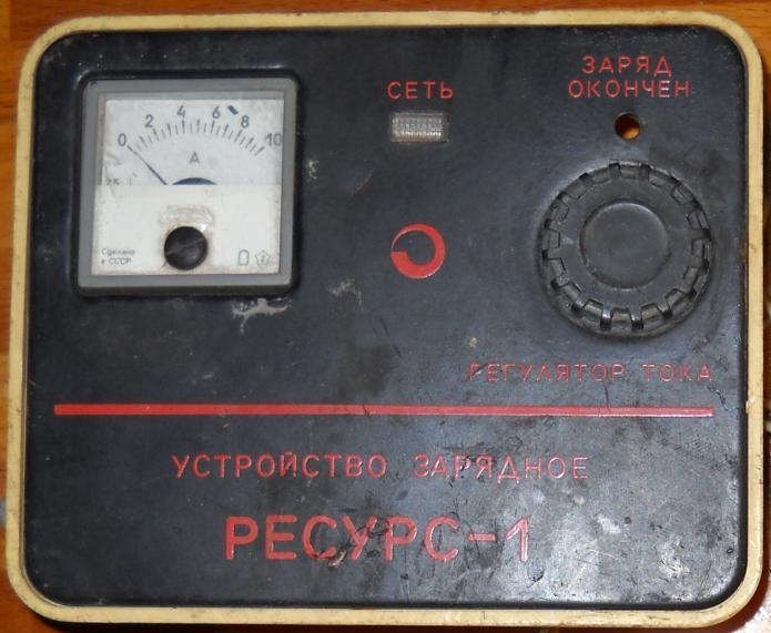

Meg tudná az valaki mondani, hogy a képen látható régi orosz akkutöltőnek kb. hány wattos trafója van? Mennyit lehet kihozni belőle? A vasmag keresztmetszete 8cm2.

Csak volt, már darabokban működésképtelen állapotban, hiányosan került hozzám, ráadásul a primer is le van égve, újratekerést tervezek vele. A kép internetről való.
EI magos trafóból ugyanilyen keresztmetszeten jóval kevesebb hozható ki. A hiperszil mag ennyivel jobban gerjeszthető?

(#) granpa válasza Vacok hozzászólására (») Jún 1, 2013 /
A szokásos lemezek max 1-1.2T, a hypersil itt kezdődik, és akár 2T is lehet.
(#) erbe válasza Vacok hozzászólására (») Jún 1, 2013 /
„A hiperszil mag ennyivel jobban gerjeszthető?”
Nem csak az számít. Az elrendezés miatt rövidebb az átlagos menethossz, így kevesebb huzal megy bele. Rövidebb huzal = kisebb ellenállás. Az osztott tekercsek és a nyitott elrendezés miatt sokkal nagyobb a hőleadó felület. Bár az én számításaim szerint csak közelíti a 200 W-ot.
(#) Vacok válasza erbe hozzászólására (») Jún 1, 2013 /
200W is bőven elég, egyáltalán nem is számoltam ennyivel, úgy 60-70W-ra gondoltam.

(#) Alkotó válasza Vacok hozzászólására (») Jún 1, 2013 /
Az a "sötét színű kence" egyáltalán nem ragasztó, esetleg mellékesen lehet ilyen szerepe is. Az egy magas permeabilitású anyag (képzelheted folyékony fémnek is), és az a dolga, hogy a tökéletesen síknak tervezett felületek tökéletlensége miatt létrejövő parányi hézagokat kitöltse. Orosz találmány, mások nem használnak ilyet.
Az viszont igaz, hogy a felületekre vigyázni kell, ha van hozzá felkészültséged, akkor finoman fel kell csiszolni (800-1000-es vászonnal), sőt akár polírozhatod is őket.

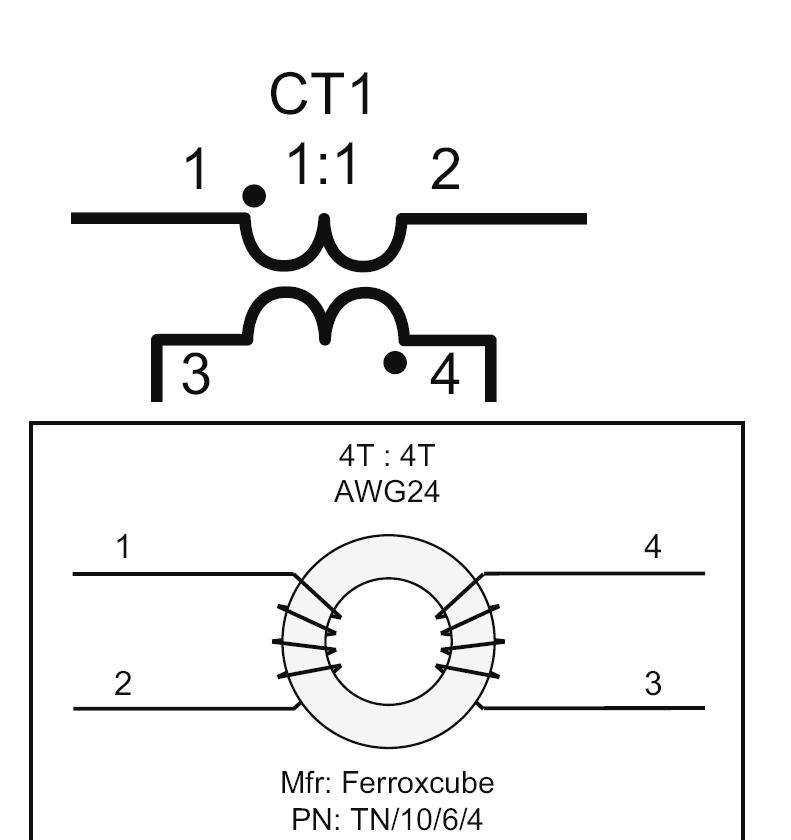

Remélem megfelelő topikba írok ez ügyben . Szeretnék kérni valami hozzáértőt aki rápillantana erre a képre . Az lenne a kérdésen a , hogy a képen látható módon ( irányban ) van feltekerve a két tekercs akkor a kezdő illetve végpontjaik megfelelnek e felette lévő áramköri rajzon lévő végpontokkal. Sajnos toroid esetében mindig keverem a szezont a fazonnal
Előre is köszönöm a segítséget !
