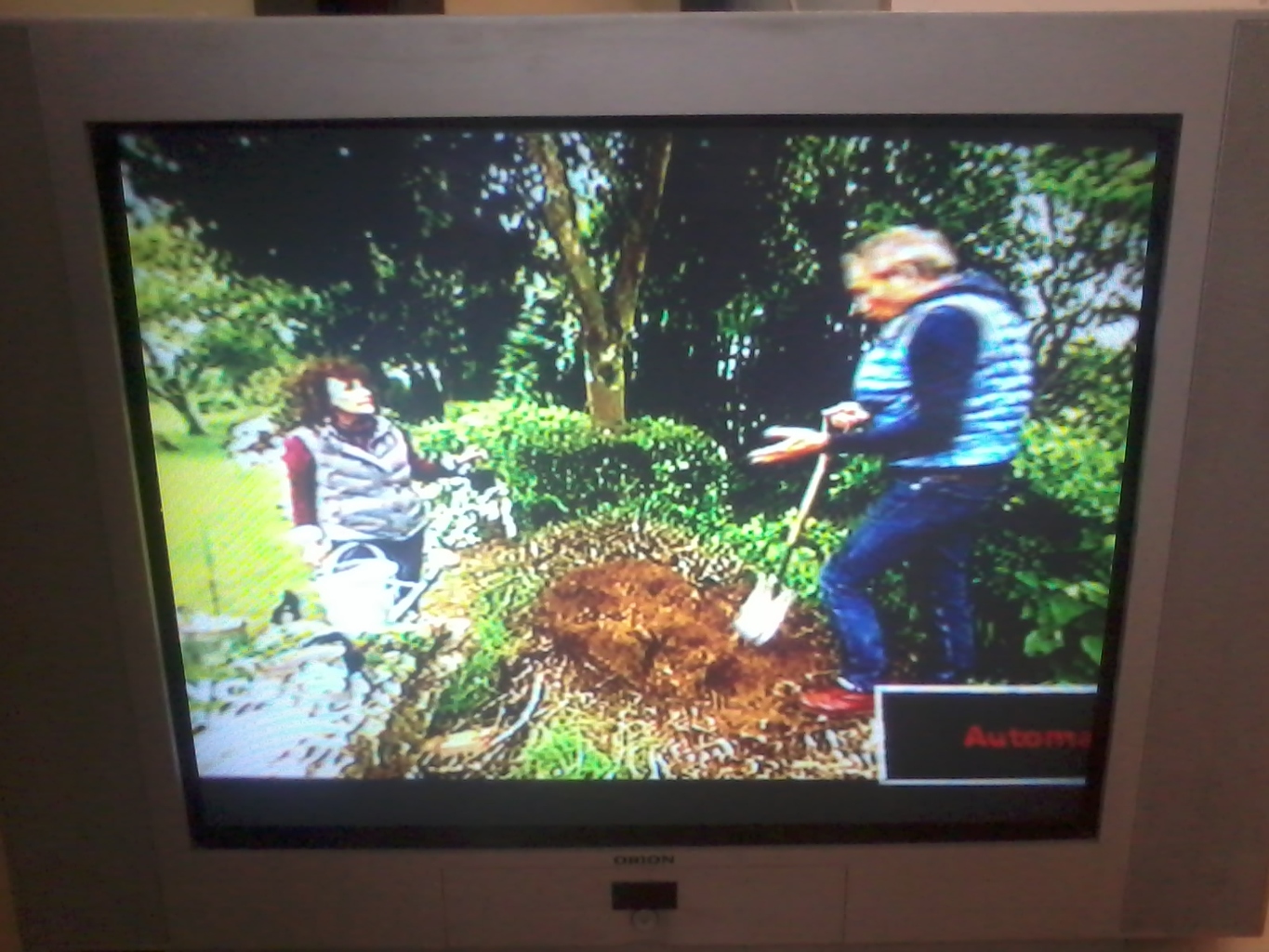

(#) p100 hozzászólása Jún 20, 2013 /
Van egy Samsung CW-25M064V típusú tv-m (nem lapos tv), s pár hete küzdünk vele, mert bekapcsoláskor összeugrik a kép oly módon, hogy vízszintesen kb. fele olyan széles képet látunk, mint a képernyő, függőlegesen viszont rendben volt. Ez minden bekapcsoláskor jelentkezett, de pár perc múlva (bemelegedés??) magától helyre jött.
Most már viszont pont az ellenkezőjét produkálja, vagyis bekapcsolást követően olyan nagy a kép, mintha 3x-os zoom lenne rajta, a normál kép jelentős része "képernyőn kívülre" esik. És most már nem jön helyre magától, ez a hibajelenség állanbdósult.
Mi lehet a baj? Van rá megoldás?

(#) kadarist válasza p100 hozzászólására (») Jún 20, 2013 /
Amíg helyrejött a kép, addig kellett volna megjavítani a forrasztáshibát. Sajnos mostanra az állandó kontakbizonytalanságtól tönkrement a kelet-nyugat korrektor. Ezt kellene átvizsgálni.

(#) p100 válasza kadarist hozzászólására (») Jún 20, 2013 /
Köszi a gyors választ, de ezt kifejtenéd bővebben? Hol találom a kelet-nyugat korrektort? És mit vizsgáljak rajta? Nem vagyok egy specialista, de ezt azt azért ki tudok cserélni, kondik, IC-k, stb.
A sortranzisztor melletti Q801-es számú FET-et ellenőrizd és a körülötte lévő diódákat, kondenzátorokat. Szervizleírás rajzzal: Bővebben: Link
Ezek cseréje megoldhatja a dolgot?
Ha ő a rossz, akkor megoldhatja. Ezért kellene átméregetni a környezetét is. Gyakran megszakad az R809 is, de mindenek előtt a forrasztásokat kellene rendezni, mert azok hibájából nőtte ki magát ez a probléma.

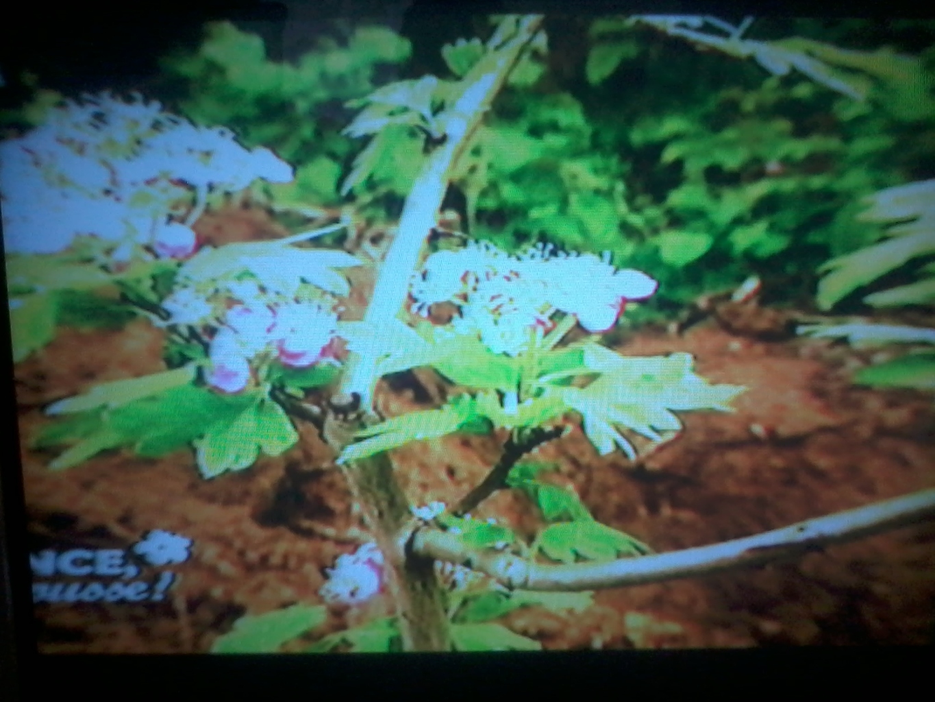

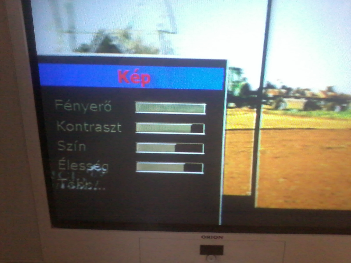

(#) BODHEAD hozzászólása Jún 21, 2013 /
Sziasztok.Lenne egy kérdésem,egy éve kb. segítetetek most is szeretném ezt kérni ha lehet.Van nekem egy ORION 100 hz-es tévém T2950 STX-S-FLAT. Az lenne a problémám hogy tegnap este a kép megnőtt életlen lett és sötétebb mint szokot lenni. Előre is köszi mindenkinek .
(#) BarnaPili válasza BODHEAD hozzászólására (») Jún 21, 2013 /
Mérd meg benne a tápfeszültségeket! A sortáp fontos.A leírásod alapján akár sorkimenős is lehet.Adj pár infóval többet,továbbá egy fotót is föltehetsz,hogy lássuk, mivel állunk szemben.

(#) BODHEAD válasza BarnaPili hozzászólására (») Jún 21, 2013 /
Szívesen lemérném de nincs hozzá rajzom pedig kerestem. Ha bekapcsolom furcsa szagot áraszt.
A szag forrását ki tudod keresni?
Tessék egy pár kép.
A képek alapján az EW-raszterkorrektor ment benne tönkre.Nézd meg a panelt alulról,biztos hogy találsz égésnyomot,kondilábat kirohadva...A korrekciós tekercs is szokott megégni.
