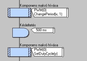

Nem egyszerűbb a programban átírni? A SETPWM makróban.

Amikor 60kHz-ről visszavált 20kHz-re nem kattan egy nagyot a hangszóró?
(#) pjg válasza (Felhasználó 15355) hozzászólására (») Jún 28, 2013 /
Itt ha visszaolvasol, többeknek kattog.
(#) szdavid_96 válasza (Felhasználó 15355) hozzászólására (») Jún 28, 2013 /
Kattanást én sem hallottam. (Bár nem tudom, hogy mikor ugrik vissza 60 KHz-ről.) Kb 2-3 percig nem volt kattanás.

Adott a mellékletben szereplő program, szintén riasztóhoz. Az áramkör bekapcsolása után kb. 90 másodperccel borítékolhatóan kattan a piezo. Miért?
Persze később is kattan, mindig ugyanakkor. Olyan, mintha valamiért megakadna "szabályos" időközönként a progam. Két kattanás közti idő változó, de a bekapcsolás után mindig ugyanabban a másodpercben történnek meg ezek a zavaró jelenségek. Próbáltam a Delay helyett TMR0 és TMR1-et is használni, akkor is csinálja, csak a kattanási idők változnak. Illetve a Delay mértékének a változtatása sem hozott eredményt.

(#) Bakman válasza (Felhasználó 15355) hozzászólására (») Jún 29, 2013 /
Másodpercenként kétszer. 20 frekvenciaváltásból 1-2 helyen nem kattan.

Nem hagyott nyugodni a dolog. Ebben a formában csak nagyon halkan, alig észrevehetően kattog. Persze a zavaró harmonikusok sípolásait lehet hallani. Lassan megyek a vízpartra...

Nem a kapcsolástól függ, hogy pattog-e vagy sem. Lásd itt. Ebben a formában csak nagyon halkan hallani, hogy frekvenciaváltáskot kattan, ugyanakkor a piezo-ra jutó feszültség kb. 2 és 12 V között változik (jelszünet esetén nem sül ki teljesen), tehát meg van hajtva rendesen.
