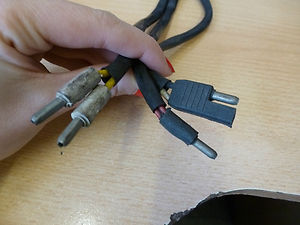

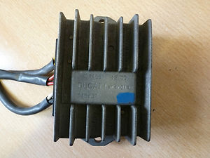

A következő töltésszab. keresek kapcsolási rajzot.A szabályzó Moto guzzi V75-ös ből való,de keresgélve a neten használják ,más típusú motorokban is,Ducati stb.Esetleg a bekötése is érdekel,mert találtam rajzokat a bekötésről,de elég rossz minőségben(legrosszabb esetben a motorról is vissza tudom vezetni,melyik vezeték hova megy). Ha valaki foglalkozott már hasonlóval,szívesen vennék minden segítséget. Előre is kösz! (Ja és a kéz a képen nem az enyém ![]()

Ez egyfázisú motorhoz való fesszabályzó. Ha nem akarják direkt megszivatni az embert, akkor a két citromsárga megy a tekercsekre, a piros a +, a maradék pedig a test. De ennek helyességéről meg lehet győződni diódavizsgáló segítségével is.
Rajz szerint két citromsárga a generátor,piros az aksi pozitív pólusára,fehér a kontroll lámpán keresztül aksi + pólusára,meg a fekete is + pólusára megy.Esetleg valaki kapcsolási rajzot?Nagyon megköszönném!
V 720-hoz van kapcsolási rajzom, abba is egyfázisú generátor van, és 6 kivezetés van a fesszabnak...
