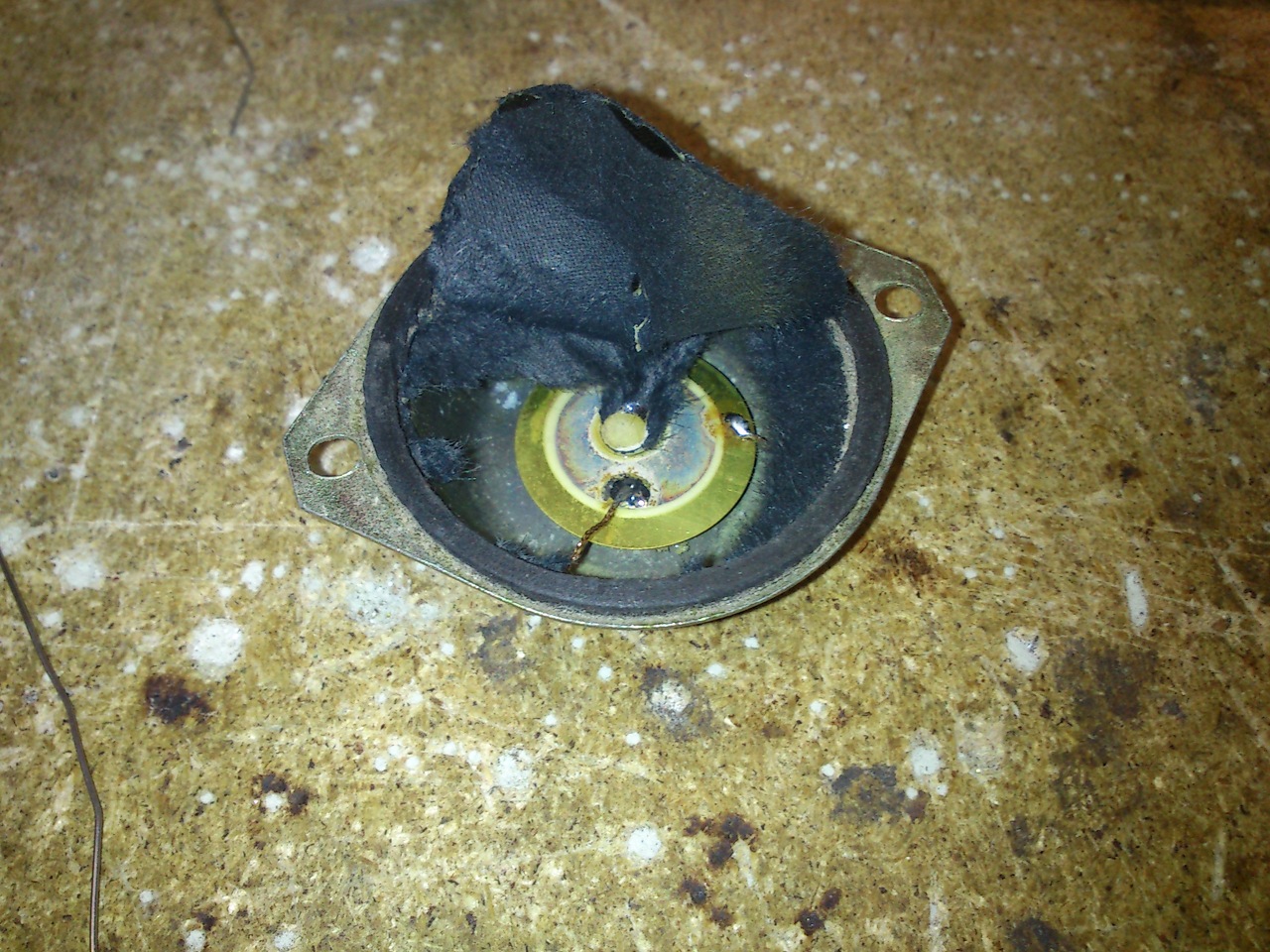

(#) daniel.freeman hozzászólása Júl 12, 2013 /
Íme a technika
(#) pjg válasza daniel.freeman hozzászólására (») Júl 12, 2013 /
Az nem piezo.
(#) daniel.freeman válasza pjg hozzászólására (») Júl 12, 2013 /
De bizony az! már egyet szét bontottam. és ott pihen benne a piezo kristály
itt van bontva
