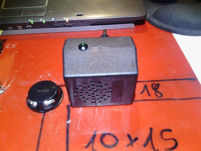

Esetleg olyan adapter (teló töltő,modem adapter stb )ami tudja a 9,...vagy 12V-ot annak a belsejét kiberhelni majd betenni egy ilyen dobozba a szúnyogriasztó nyákkal együtt az jó megoldás? Vagyis ezek a fajta adapterek jók ide erre a célra?
(#) Hilo válasza vladcepes hozzászólására (») Júl 18, 2013 /
Az is megoldás, de kérdőjeles hogy megéri e. A piezó miatt mindenképpen figyelni kell arra hogy a doboz ne legyen zárt, különben nem sok hang jutna ki. Ha eljutok odáig én is megcsinálom a hálózati dobozban minden egyben változatot, de addig is a hestore-nál lehet mindent kapni, üres szerelhető hálózati adapter dobozt, és mindent ami kell hogy egy dobozba bele tudd építeni az egészet.
Kicsit utána kell számolni hogy elférj a dobozban, hogy milyen doboz milyen hálózati átalakító alkatrészekkel legyen. Akár egy kapocsló üzemű tápegységet is egybe építhetsz egy üres adapter dobozba, ahogy tetszik. apac írta hogy este ad infókat, milyen dobozhoz milyen alkatrészekkel, milyen nyákkal lehet megoldani ezt. Gondolom ő már megjárta ezeket a köröket.
Telefon/modem adapterek általában 3.3 - 5.5 V között működnek. Pár ezer forintért kapsz egyben kapocsló üzemű adaptert 12V/1A.
A hozzászólás módosítva: Júl 18, 2013
(#) vladcepes válasza Hilo hozzászólására (») Júl 18, 2013 /
Okés köszönöm! Egyébként egyértelműen én is nem zárt dobozra gondoltam,vagyis : doboz,na de megvárom apac infóit. Üdv!

(#) apac hozzászólása Júl 18, 2013 / 1
Összeszedtem hogy én milyen dobozba és milyen alkatrészeket használtam fel. Lehetett volna pár csatlakozott kihagyni, de így legalább szétszedhető gond nélkül és nem kell félni hogy a sok forrasztástól tönkre megy valami. (mindenki úgy is kifog próbálni több hex-et is, hogy neki mi a megfelelő)
Mellékelem a kapcsolási, nyák rajzokat és a HEStore-s bevásárló kosarat egy riasztó elkészítéséhez.
Hangszórónak én KEMO L010-et használok.
