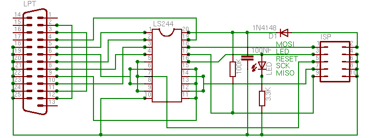

Sziasztok! Ez a kapcsolás működhet programozóként? Attiny2313 -at akarok programozni? Bővebben: Link Milyen programot használjak ami rálöki a programkódot?

Ki kell probalni, nem nagy munka. Vagy probald ki az alabbit, az nekem mukodik. Program: Avrdude stk-200 konfiggal (a masodik eseteben biztosan, az elso eseteben talan.)

PonyProg viszi, és elvileg Bascom is. Ne feledd az AVR-t megtáplálni(5V)!
Ezt építettem meg majd kipróbálom, most a mechanikán kinlódok, az áttételen.
