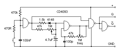

Kamera mozgató cuccot építek. 6v-ról hajtok egy kis motort, 2 nyomógombbal lehet jobbra, ill. balra forgatni. ez a része már kész is, de vmit nem birok megcsinálni: azt szeretném, hogy a gombnyomáskor (ha a gombot nyomva tartom, akkor is) csak egy pillanatig kapjon áramot a motor, tehát "darabosan" tudjam mozgani vele. kondival próbáltam, de nem jöttem rá, hogy tudnám kisütni az elmozdulás végén, h aztán újra lehessen nyomni. ötleteket szivesen várok!

(#) Sebi válasza laci23 hozzászólására (») Szept 15, 2006 /
Lehet,hogy bonyolultnak tűnik, de sztem ilyet kellene építened. Ha rövideket nyomsz, akkor egy pulza jön ki, ha egy időn túl nyomva tartod, akkor meg folyamatosan ismétli az impulzusokat, mint a PC billentyűzet.

(#) laci23 válasza Báddzsó hozzászólására (») Szept 18, 2006 /
asszem ez lesz nekem jo! csinálok monostabilt 555-el. ez az 555 ic jó kis cucc, be is tárazok pár db-ot belőle :}
