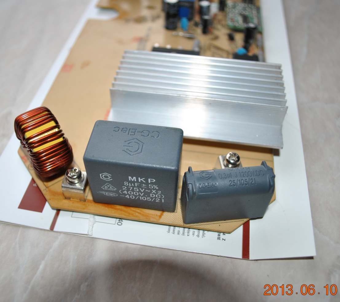

(#) ktibor69 hozzászólása Jún 11, 2013 /
Még egy kép a tekercsoldalról:
(#) ktibor69 válasza Brandyman hozzászólására (») Jún 11, 2013 / 1
Nagy valószínűséggel már nem aktuális a válaszom, de azért másoknak hasznos infó lehet!
Én innen rendeltem ezt az IGBT:
http://www.aliexpress.com/item/H20R1202-IGBT-NEW-Original-from-Infi...0.html
