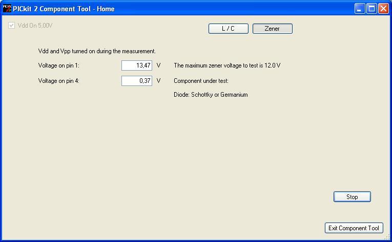

(#) Hp41C válasza vicsys hozzászólására (») Máj 22, 2013 /
Működik!
(#) icserny válasza Hp41C hozzászólására (») Máj 22, 2013 /
„Működik!”
Gratula!
Két apró észrevétel az itt bemutatott képernyőképhez:
- Raws helyett Rows kellene
- HD64180 helyett pedig HD44780 (ha nem értettem félre valamit)
(#) Hp41C válasza icserny hozzászólására (») Máj 22, 2013 /
Köszönöm! Javítva.

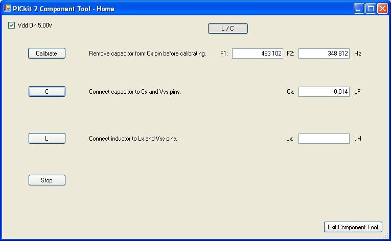

(#) Hp41C válasza Hp41C hozzászólására (») Jún 23, 2013 / 2
Régen írtam már ide.... Ha már kész a frekvencia mérés, elkészült a szegény ember kapacitás és induktivitás mérő műszere is. Phil Rice módszerén alapuló mérés, az LCM3 -mal mért, fazékvasmagos 100uH induktivitással és két stiroflex 1nF kondenzátorral. A LM393 komparátor és a hozzá csatlakozó hálózat egy kis kiegészítő panellel kapcsolódik a PICKit2 -höz. A második komparátor leválasztóként működik, így a 10 cm ICSP kábel nem zavarja a mérést. Kalibráló kapacitás kapcsolása és a L / C mód váltása Read relékkel történik. A PC 64 bites double számokkal számol.
A hozzászólás módosítva: Jún 23, 2013
(#) kissi válasza Hp41C hozzászólására (») Jún 23, 2013 /
Látom nem viselt meg a meleg ! Gratulálok, várjuk a közzétételt !
... és 100uH 10% @ 1A mérése.
(#) Hp41C válasza Hp41C hozzászólására (») Jún 28, 2013 / 1
Ha már ott a töltéspumpa a Vpp -nek, miért ne lehetne használni más célra is? Szerencsére 1.1 mA -rel megterhelhető. Egyszerű dióda, zener, LED, stb. ellenőrzőnek is elmenne...
