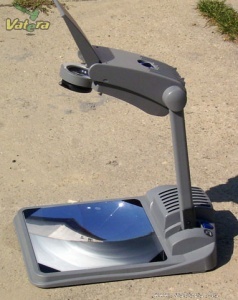

Heló az érdekelne hogy egy iylen írásvetítő mint ez (csatolt fájl) hogy projetort építsek belőle! Én nem szétkapni akarom csak rárakni egy lcd monitort és hogy kivetíti!
Nem igazán, mert ebben az elrendezésben 2* menne át az LCD-n a fény, ami gyakorlatiag feketeséget jelent a polárszűrők miatt.

Szereztem írásvetítőt!! 600w 230v os izzós.....
Fura a kép de lehet a monitor nem 100% os.A monoscopen jok a színek, de filmek zöldek aminek kéknek kéne lenie.Sok sok tekergetés, állítgatás és nem tudom mi lesz belőle még.A zöld szín szerintem az izzó sárga fénye, és a kék film színe miatt jön létre. Remélem más lesz 5000k-s fémhalogénnel. A másik probléma, hogy a frensen kisebb a képernyőnél,azaz soha nem lehet kihasználni. Teszek fel képet az első vetítésről. Ja és középen a fehérebb sáv 2 darab poszter hátulja!
