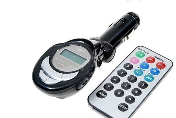

(#) Baxi hozzászólása Dec 15, 2011 /
Hi Mesterek!
Két napja vettem a piacon 1e-ért egy usb MP3 transmitter-t távirányítóval .
Az a bajom vele hogy a magas hangoknál "recseg"/sistereg a cucc. A transzmitter ic adatlapját csatoltam.
Szóval arra gondoltam hogy az antenna miatt lehet a gond. Ahogy nézegettem antenna szinte nincs is benne.
Két smd keresztül le van rakva földre.
Az lenne a kérdésem hogy ha leválasztanám a földről s raknák rá pl.: egy réz vezetéket nem e lenne jobb?
Segítséget előre is köszönöm.
(#) enpesta válasza Baxi hozzászólására (») Dec 15, 2011 /
Várjál vele, ne forrasztgass! Az adatlapot elnézve (elég bonyolult cucc), úgy tűnik a kimenőteljesítmény szabályozható! Először ezt kellene megtanulmányozgatni... A magas hangoknál előálló torzítás a kis sávszélesség, vagy a nem kellően pontos frekvencia okán szokott előállni. A külső antenna biztosan javítana, de mivel ez a sáv kb. 3 méteres hullámhossznak felel meg, hatékonyabb antenna a használhatóság rovására fog menni.
(#) Baxi válasza enpesta hozzászólására (») Dec 15, 2011 /
Ok, nem állt még szándékomba nekiállni tákolni, ezért érdeklődök itt.
Igen én is néztem hogy "digisen" lehet húzni a kimenő teljesítményt, de annyira nem értek hozzá.
Kíváncsian várom a fejleményeket.
Előre is köszönöm.
