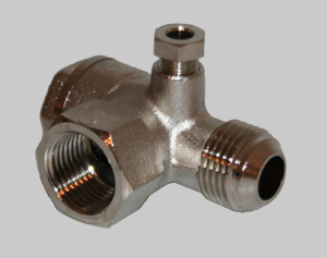

a visszacsapószelepen a harmadik leágazást hová kell kötni, a legkisebbet? üdv. A hozzászólás módosítva: Szept 23, 2013
A nyomáskapcsoló szelepére. Ott amikor leáll kiengedi a nyomócsőből a nyomást, hogy a következő indulásnál ne fékezze a motort.
"harmadik leágazást hová kell kötni, a legkisebbet?" zolika60 megválaszolta. De olyan nyomáskapcsoló kell, amin van csatlakozás. esetleg zárd le, és akkor le van a gond. Nálam úgy nézne ki: kompresszorból csővezeték, ami hűtve van az megy egy előtartályba anin van egy mágnes szelep. ( a tartály kb.:1....1,5literes ) Onnan visszacsapószelep majd a főtartály. Amin nyomáskapcsoló, elzárószelep, és a tartály alján, egy víztelenítő. A segédtartály, amig a kopresszor áll, nyitva van. Ha 1fázisról üzemelteted, akkor amig áll, illetve ha a segédfázis, be van kapcsolva, addig nyitva a segédtartály. Ezzel a motorodat kiméled, indulásnál, és a komressszor előtartály között lehűtöt levegőből a pára vísszahűl vízzé ami az előtartályba megy, és ha leáll a kompresszor, akkor szabadra engeded. Igy kevesebb víz kerűl, a főtartályba. üdv. A hozzászólás módosítva: Szept 24, 2013

Milyen csővel szokták összekötni?
A hollanderbe való, alu, vagy réz csővel. Talán 5vagy 6mm-es.
