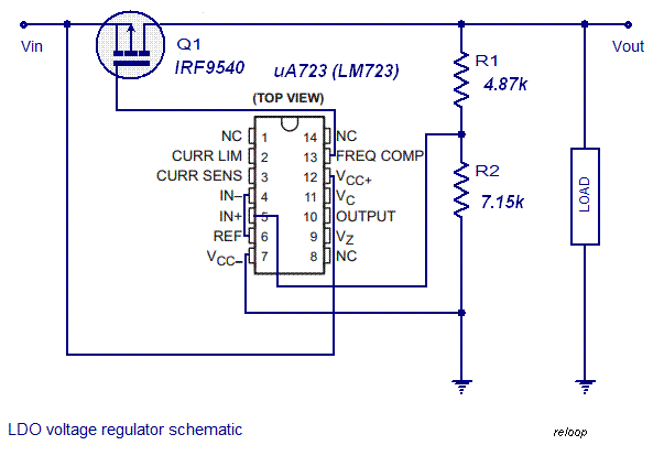

(#) reloop válasza szaka hozzászólására (») Okt 10, 2013 /
A TL431 ebben az alkalmazásban nem praktikus. Mellékelem a 723 elvi vázlatát. Az invertáló bemenet megy a referenciára, a neminvertáló az ellenállás osztóra és a FREQ COMP a P MOSFET gate-re. Van ennél egyszerűbb?

Azt hiszem én most kiégtem!
Csináltam egy rajzot az LM723 al.
Az ellenállások számításához kérnék egy kis segítséget. Ugye 12 V 8-10 A szeretnék a kimeneten stabilan. Max bemeneti fesz 14.5 V.
Ez így működhet?
A 723 adatlap 1-es táblázatában ott a 12V-hoz tartozó R1, R2. Van opció finomszabályzásra is, ugyan ebben a sorban.
Az R3-at és a zenert távolítsd el a rajzról.

(#) szaka válasza reloop hozzászólására (») Okt 10, 2013 /
Húhhh!!! Nagyon szépen köszönöm!!!
Hát az enyém kicsit más lett :$
Meg bonyolultabb.

(#) szaka válasza reloop hozzászólására (») Okt 24, 2013 /
Megépítettem a prototípust ebből. De valamiért nem az igazi. 2 db 9640 fetet kapott (az volt itthon) meg az ellenállások mások (4.7K és 7.5 K).
A feszültség simán 12 V felé megy. 15 V bemenő feszültségnél 14 V-ot mértem. Mi lehet a gond?

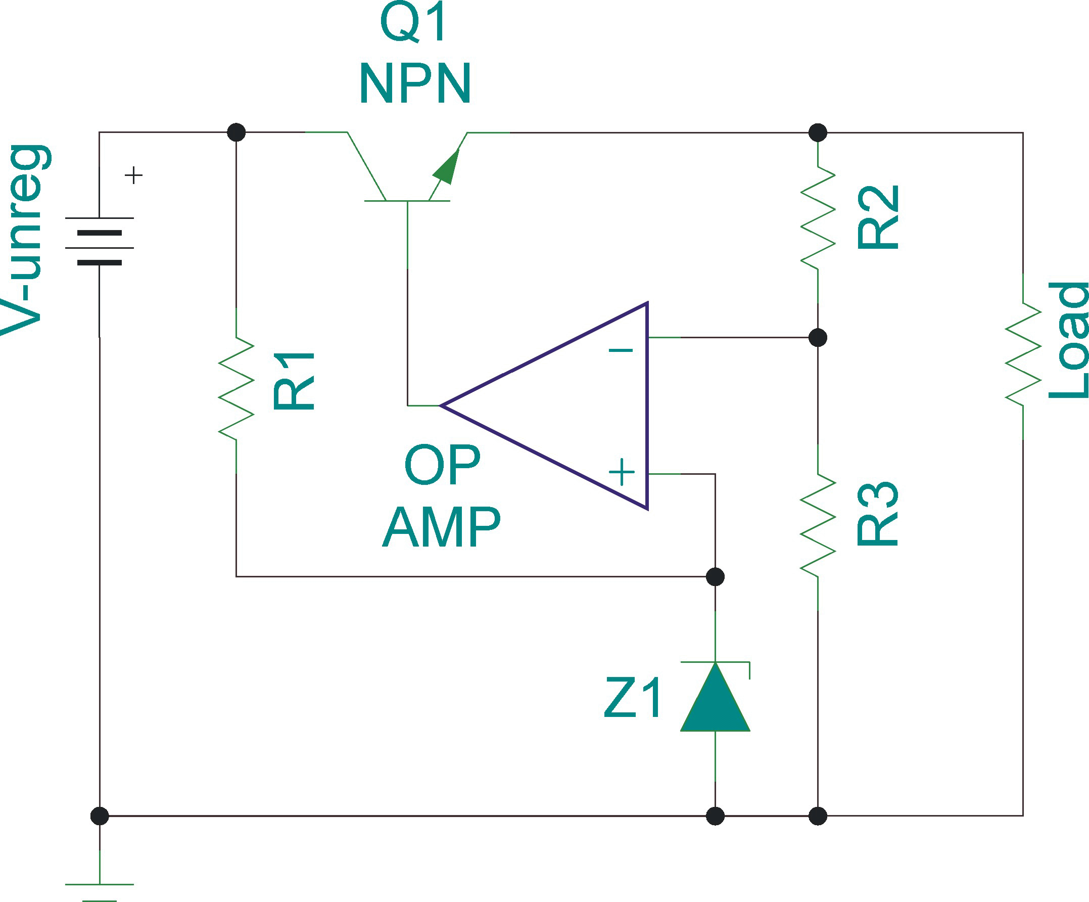

(#) Kovidivi hozzászólása Jan 21, 2014 /
Ha a csatolt ábra alapján készítek egy kapcsolást, akkor a kimeneti ponton elvileg mindig stabil lesz a feszültség, teljesen mindegy, hogy hány V esik pl. a vezetéken? Ezáltal meg van valósítva egy egyszerű "négyvezetékes" kimenet?
Ha LM317-tel készítem ugyanezt, akkor még opamp sem kell, elég csak a visszacsatolás ellenállásaihoz visszahoznom a végpontról a feszültséget. Jól sejtem?
Köszönöm a tippeket!
(#) proli007 válasza Kovidivi hozzászólására (») Jan 21, 2014 /
Hello! Nem jól sejted. Mert a 7805 (de tök mindegy az LM317 is) addig szabályozza a belső áteresztó tranyót, míg a 2-3 lába között 5V feszültség nem lesz. Vagy is a szabályozásnál, vonatkoztatási pontnak a 3-as láb pontját veszi alapul. Az meg nem lehet azonos a kimenti ponttal, hiszen közbe van még a vezeték ellenállása..
De azt javaslom, hogy ne szakadásokat rajzolj az ábrádra, hanem vonalellenállásokat sorba a kimenetekkel, és úgy nézd át az ábrát.. üdv!
(#) Kovidivi válasza proli007 hozzászólására (») Jan 23, 2014 /
Megnéztem ellenállásokkal is, sajnos tényleg nem olyan a szabályzás, mint gondoltam.
Bővebben: Link ezt a kapcsolást néztem ki, szerintem ezzel már jó irányba indulok el. Ha kiegészítem egy rövidzár- és egy hővédelemmel, szinte kaptam egy 7812-t, ha a zener dióda 12V-os (a söntön eső feszültséget pedig az Op-amp kikorrigálja). Csak attól félek, hogy egy 7812 kimeneti feszültsége sokkal szebb, és szebben is szabályoz, mint a linkelt kapcsolás. Köszi a segítséget!
