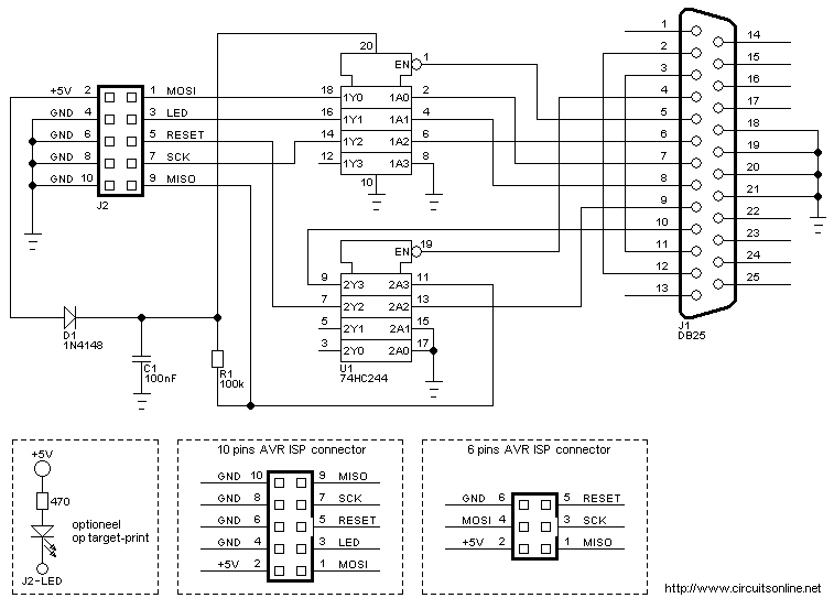

Egyszercsak programozás közben úgy döntött a cucc, nem hajlandó programozni. Kimeneten jelek vannak, proci rendesen csatlakozik a programozóhoz.
Gondoltam kizártam magamat az AVR-ből, semmi probléma. Kipróbáltam egy másik AVR-el. Azzal is ugyan ez a helyzet.
Gondoltam tönkrement az USB-s programozóm. Rádugtam az USB-s JTAG-emet. Ugyan ezt írja ki. Feltelepítettem az avr studiót másik gépre, ott is ugyan ez...
(#) TavIR-AVR válasza Topi hozzászólására (») Dec 9, 2007 /
USB-s programozó illesztője jó (program, gondolom USB-soros chip van rajt')?
AVR kap tápot?
Programozó és a céláramkör GNDje csatlakozik?
(#) Topi válasza TavIR-AVR hozzászólására (») Dec 10, 2007 /
Hardveresen minden oké. AVR kap tápot, buszokon ott a jel - szkóppal megnéztem.
Nem értem miért nyavajog a target clock frequency miatt. A cél hardveren rendesen ott egy 20-as kristály. Persze lehet hogy egy fuse bit reloadkor az oszcillátor át lett állítva.
DebugWire biztos hogy nincs bekapcsolva, tehát a RESET láb biztos hogy szabad.
Egyáltalán miért kell neki minden áron ISP-nél kristály? Ilyennel soha nem volt gondom, csak most nyavajog. Programozó rendben van az biztos.
Nincs valami hard reset mega16-on ami visszaállít minden fuse bitet? Gyanítom hogy azok lesznek a hunyók. HVP-vel még nem volt dolgom...
(#) Topi válasza Topi hozzászólására (») Dec 10, 2007 /
Hogy tudom resetálni vagy legalább kiolvasni a config biteket? Mert adok én neki külső oszcillátort, de nem tudom mire van állítva.
(#) digimann válasza Topi hozzászólására (») Dec 10, 2007 /
Szerintem használj LPT portra csatlakozó ISP-t. Nekem sikerült vele a biztosítékokat állítani is, illetve a flash/eeprom írás/olvasás is.
Ez egy igazi "Low Cost" cuccos, de működik!
(#) Topi válasza digimann hozzászólására (») Dec 10, 2007 /
De nekem programozóm, van. Csak ott mintha ki lettem volna zárva. Mintha megszűnt volna az SPI.
(#) zoknee válasza Topi hozzászólására (») Dec 10, 2007 /
Előfordulhat, hogy véletlen a fuse bitekben ki lett kapcsolva a soros programozás. Ha a Jtag sincs engedélyezve azt hiszem, akor már csak egy párhuzamos programozó tudja feléleszteni az avr-t, legalábbis nekünk ezt mondták.
Múlt 7en majdnem ugyanígy jártam. Nálam az volt a helyzet, hogy a procit csak úgy tudtam elérni, ha 20MHz-es kvarc volt mellette, a 4MHz-es kerámiával meg se nyikkant. Hiába állítottam a fuse biteket úgy, hogy kerámiával pörögjön, csak akkor tudtam hozzáférni, mikor kvarcot kapott a kicsike. De a rátöltött program viszont ment a kerámiával is. Nem értem a mai napig, hogy mi baja lehet
1 próbát talán megér neked is...
Üdv: Zsolt
U.I.: Egyébként milyen típus?
