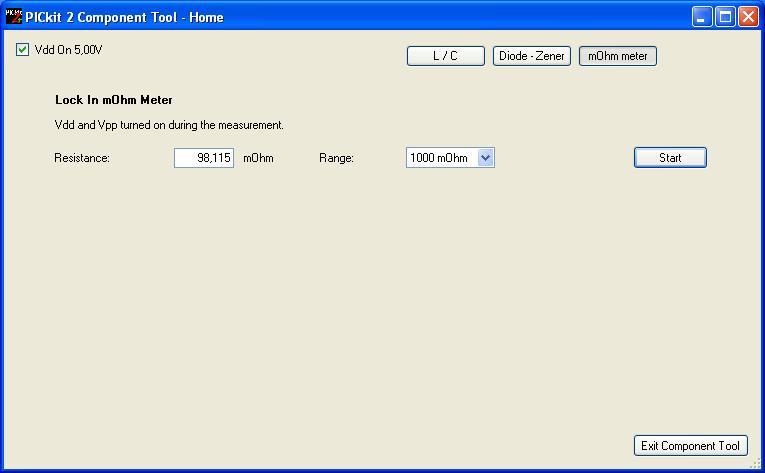

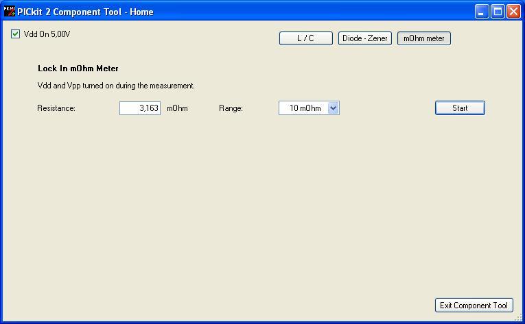

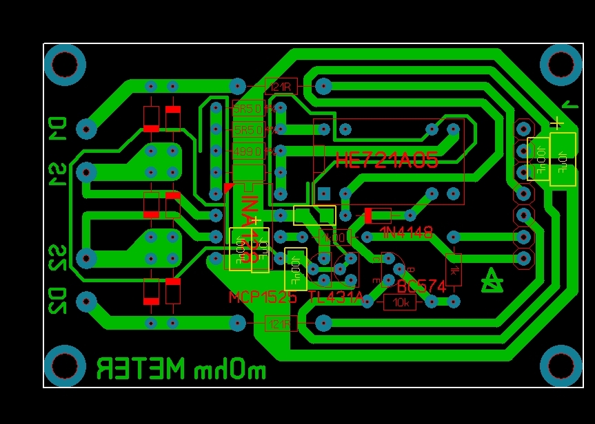

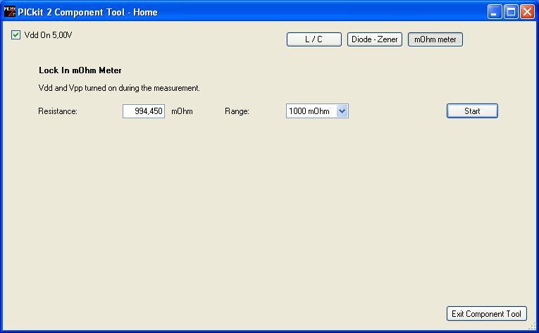

Működik már a miliOhm mérő is. Az alábbi eredmányeket mértem egy 1 Ohm, egy 0.1 Ohm ellenállással és egy 30mm hossú szigetelt, tömör réz vezetékkel, ami a tömör vezetékes UTP kábel egy ere volt. Az adapter sajnos egy kicsit drágára sikerült... Egy INA128, egy MCP1525, egy Hamlin relé és egy csomó pontos (0.1% vagy pontosabb) ellenállás kell hozzá.

(#) _vl_ válasza Hp41C hozzászólására (») Szept 15, 2013 1 /
Mennyiben jobb egy MCP1525, mint egy TL431A? Már az 5x-os árán kívül?
(#) Hp41C válasza _vl_ hozzászólására (») Szept 15, 2013 /
Hol itt az ötszörös ár? Szerintem csak kétszeres... És Microchip gyártmány. ChipCad: 233.68, HeStore 112.72 Ft ... Az 5-6 szoros ár a TS431 -hez képest fordul elő... Ez a tétel eltörpül az INA128 ára mellett. FDH: 3278, Ret: 3174, Distrelec: 2902, InComp: 1300...

Csak a kedvedért... Módosítottam a panelt. Most már vagylagosan betehető az MCP1525 és a TL431A (vagy hasonló) az előtétellenállásával.

Nem is értem igazán a felvetést. Nem mindegy, hogy milyen alaktrésszel tervez meg valaki egy berendezést először? Egy prototípusnál nem a mérési feladat elérhető pontossága, reprodukálhatósága a lényeg? A mérési módszer, elv nem az én eredményem, hanem a cikkben leírt módszert alkalmaztam egy kicsit módosított körülmények között (egy tápfeszültséggel). Az utánépítésnél már lehet foglalkozni azzal a kérdéssel is, hogy hogyan tehető olcsóbbá, egyszerűbbé a műszer a pontosság romlása nélkül.
Egyébként egy PC előlapi LED vezetékéből vágtam két darabot, a befogási pontok között 22 ill 42 mm -re sikerült. Mindkét vezetékdarabbal végeztem 3 -3 mérést.
42mm: 7347 uOhm, 7366 uOhm, 7348 uOhm --- 0.25% eltérés.
22mm: 3882 uOhm, 3873 uOhm, 3872 uOhm --- 0.25% eltérés.
Az alkalmazott ellenállások tűrése 0.1%...
Ráadásul nem is az ellenállások abszolút pontos mérésére szántam a funkciót - arra kaphatók ennél sokkal pontosabb műszerek - hanem egy kiterjedtebb nyomtatott panelen levő zárlat helyének meghatározására. Amennyiben a vezeték szerteágazó (pl. mikroprocesszoros készülék adat vagy címvezetéke) a zárlat helyét nem is olyan egyszerű megtalálni. A nagy árammal való megtáplálás és feszültség mérése nem alkalmazható a vezeték kis keresztmetszete miatt. Marad az ellenállás mérés és a fokozatos haladás a minimum felé.

Valójában a szó szerinti kérdésem lett volna a kérdésem: az MCP1525 rendelkezik-e vajon valami előnnyel mondjuk egy ilyen felhasználásnál egy söntszabályzóhoz képest? Reméltem, hogy valami célzatosság volt a választása mögött, és tudsz esetleg ilyen előnyt mondani.
Meg fogsz lepődni.... Miután elegendően sokat olvastam a Microchip források elején található kikötéseket és a PICkit2 About box -ának szövegét, nem is néztem más gyártó megoldását...
„Copyright (c) 2006-2009, Microchip Technology Inc. All rights reserved.
You may use, copy, modify and distribute the Software for use with Microchip products only. If you distribute the Software or its derivatives, the Software must have this entire copyright and disclaimer notice prominently posted in a location where end users will see it (e.g., installation program, program headers, About Box, etc.). To the maximum extent permitted by law, this Software is distributed "AS IS" and WITHOUT ANY WARRANTY INCLUDING BUT NOT LIMITED TO ANY IMPLIED WARRANTY OF MERCHANTABILITY, FITNESS FOR PARTICULAR PURPOSE, or NON-INFRINGEMENT. IN NO EVENT WILL MICROCHIP OR ITS LICENSORS BE LIABLE FOR ANY INCIDENTAL, SPECIAL, INDIRECT OR CONSEQUENTIAL DAMAGES OF ANY KIND ARISING FROM OR RELATED TO THE USE, MODIFICATION OR DISTRIBUTION OF THIS SOFTWARE OR ITS DERIVATIVES.”
Miután a referenciájuk megfelelő, de az általuk gyártott Instrumentation amplifier nem jó erre a feladatra, így az MCP1525 -t és az INA128 -t használtam fel.

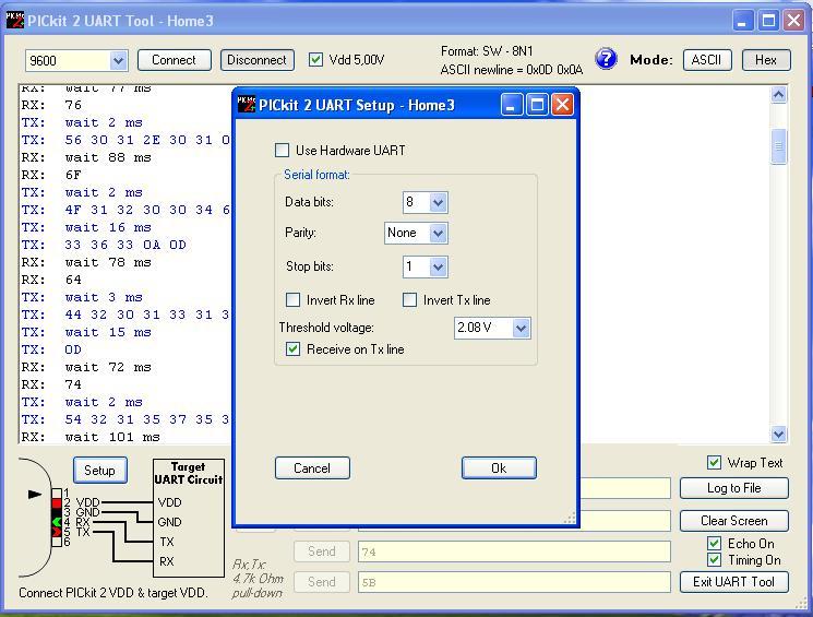

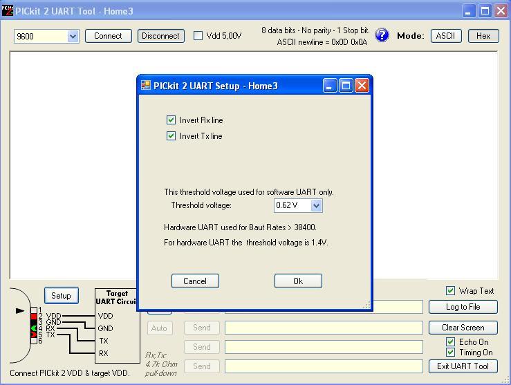

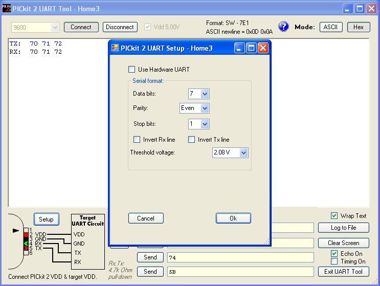

Biztos sokan találkoztak már olyan feladattal, amikor két berendezés közötti RS232 vagy TTL uart kommunikációs adatforgalmat kellett rögzíteni. A PICKit2 erre a feladatra is befogható: A programozott uart kezelés (38400 Baud -ig) és a belső komparátor modul lehetővé teszi, hogy a Tx vonalon venni lehessen a táviratokat...

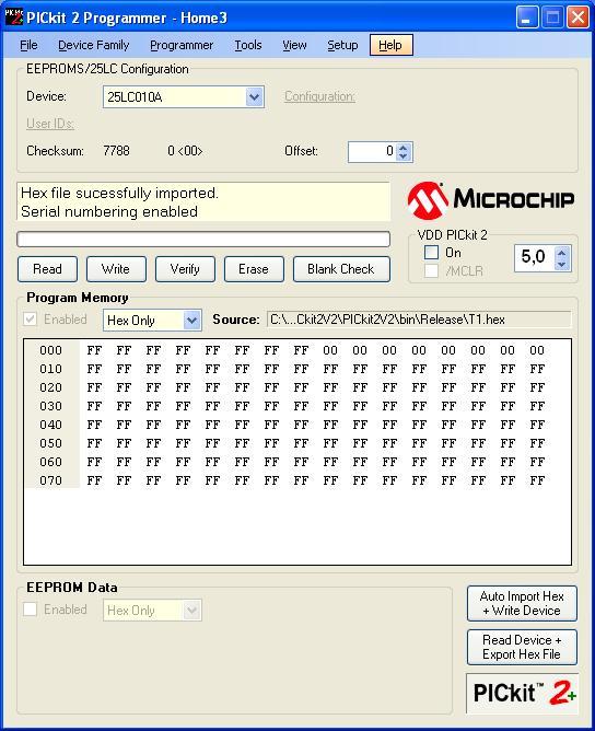

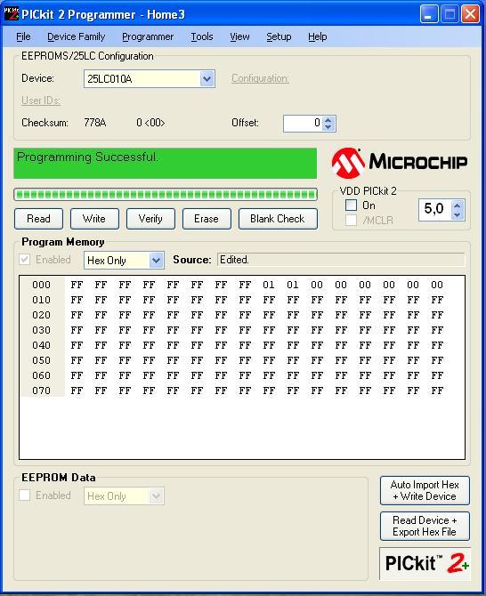

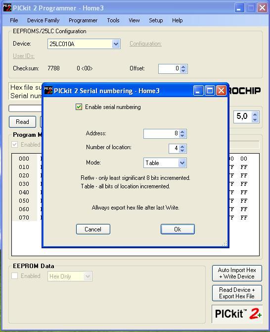

Sokaknak probléma, hogyan lehet a sorozatban készülő egyforma kontrollerek programját mégis egyedivé tenni. Például: MAC address, állomás azonosító (node) hálózatokban, programvédelem, vagy csak egy egyszerű számláló (hanyadik darabnál tart a séria). Mostantól a feladat a PICkit2 -vel is megoldható: A program memória tetszőleges (ellenőrzés csak arra van, hogy a tartomány teljes egészében a program memóriában van-e) tartományán maximum 8 rekeszben lehet sorozatszámot generáltatni. A sorozatszámot az írás előtt növeli a program, hogy az ellenőrzés megoldható legyen. A paramétereket a hex állományba menti. Kétféle módon lehet generáltatni a sorozatszámot: a memóriarekesz összes bitjére illetve az alsó 8 bitre (retlw utasítás paraméterére).
A második képen a sorozatszám 0, a harmadik kép 257 "megírt" példány után készült.
Azért SPI memóriával tesztelem, mert ellenőrzés nélkül az írása sikeres, ha nincs is rá csatlakoztatva memória.
A hozzászólás módosítva: Nov 14, 2013
