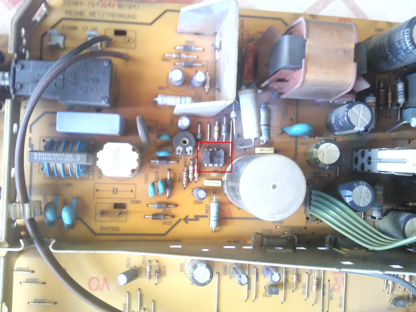

Biztos hogy a kép közepén bekeretezett alkatrésznek így kell kinézni?
Ez szó szerint felrobbant.
De így még a típusát sem tudom lelesni.
Most ez ment tönkre, vagy ezt vágta tönkre egy másik hibás alkatrész?
(#) matyusz válasza gurami hozzászólására (») Nov 12, 2013 /
Az a táp vezérlő IC lesz. Ennek természetesen nem így kell kinéznie, de ha van egy kis időd akkor keresd meg a tv dobozában a másik darabját, azt összeilleszted a tokkal és megtudjuk mi lesz. Vagy egy pontos típust és keresni kell rajzot.
Ha IC631 es a pozíciószáma és cuc6300-as panel van benne akkor rajz szerint TDA4605/3-as ic volt benne, de ha megtalálod a darabját az a tuti, biztos benne kell legyen a tvben. A környezetében is lehet majd megnyúlt vagy szakadt ellenállás, zárlatos kondi fólia vagy keráia is és dióda is lehet szakadt és zárlatos is, meg amit az ic hajt fet is lehet zárlatos, de az is lehet, hogy körülötte minden átvészelte, ezt csak méregetésekkel lehet megállapítani. Ha az a paneled, de ezt nézd meg, valahol rajta kell legyen. Itt van egy rajz részlet.

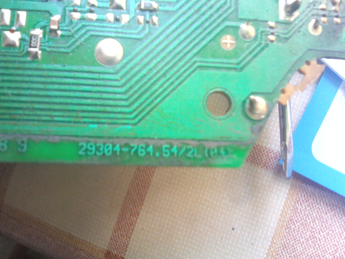

(#) gurami válasza matyusz hozzászólására (») Nov 12, 2013 /
Sajnos a darabját nem találom. De néztem nagyítóval, mintha a megmaradt darabon egy kis u betű lenne. A pozíciószáma pedig IC630. Olyat sem találok rajta hogy cuc6300. A panelszám ez lenne?Mert ezen kívül nem látok rajta semmit.

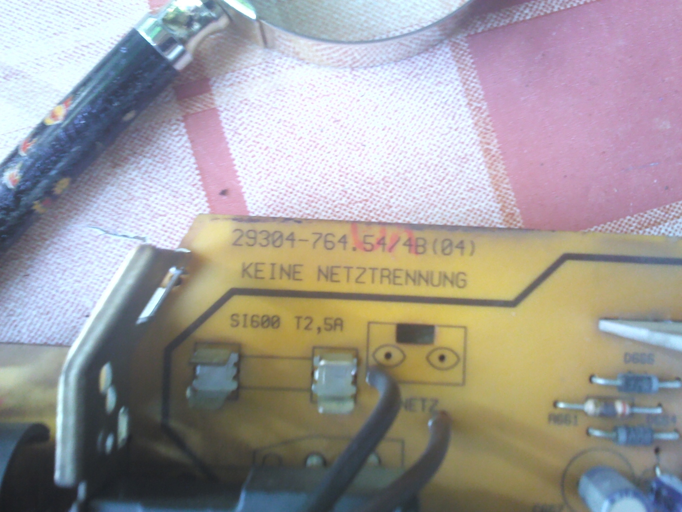

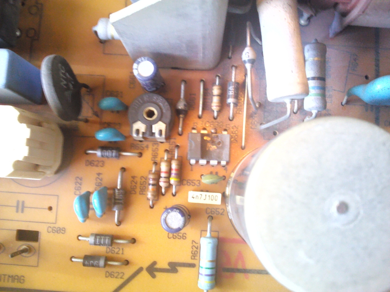

(#) matyusz válasza gurami hozzászólására (») Nov 12, 2013 / 1
A második képeden egyből már látok egy elfüstölt ellenállást is úgyhogy egy sasszi szám kéne a paneledről és a primer körben mindent átmérni a rajz alapján, ha meglesz. A panel alján vagy tetején keress számokat betűket ezen kívül, ami persze nem alkatrész pozíciószám.
A panel túloldalán ezt találtam, ezen kívül csak pozíciószámok vannak.
Ez alapján találtam egy ilyet:Bővebben: Link Első találat.

(#) eyess válasza gurami hozzászólására (») Nov 12, 2013 /
Itt valami árulás van .Biztos , hogy ez a tv típusa? Mert a manuálon ilyen pozíció szám nincs van ic803 , és ennek az ic nek a száma TNY253P. Chassis S57A egyébként

Ami biztos hogy kicserélem a biztosítékot, az IC-t. a matyusz által felfedezett elfüstölt ellenállást és esetleg utána tehetek egy próbát vagy álljak neki méricskélni?
Illetve megmondanátok nekem hogy az elfüstölt az milyen ellenállás?
Amit Kadarist tett fel rajzot az jó hozzá , és azon 220 ohm kell oda.
De inkább méregess még körbe , mert nem biztos , hogy ennyivel megúszod.

Azt az IC-t mindenféleképpen vedd ki mert zárlatos és úgy a körben mérj ki mindent.

És az ellenállás csak annyi hogy 220 Ohm itt nincs w vagy valami más érték?
Nincs 1/4 w os bőven elég bele . Van mellette egy 3,6v os zéner is szerintem az is kuka , és a BAT157 es diódát sem árt kimérni .És a tranzisztort sem szóval mielőtt megint bekapcsolnád mindent mérj ki , mert akkor meg van az esélye , hogy megint elszáll minden.
Nehogy negyed wattost tegyél be. Ez kép alapján egy 0,6W-os ellenállás. (De lehet 0,3W-os is, de te előtted van a panel) Ha nem akarsz pukkogást görögtüzet füstöt, akkor csináld azt hogy az IC ki és a rajz alapján a primert kört mérd ki, de mindent, nincs sok alkatrész ott.
(#) eyess válasza kadarist hozzászólására (») Nov 12, 2013 /
R661 a fentebbi két kép közül a jobb oldalin a diódák között.

(#) gurami válasza kadarist hozzászólására (») Nov 12, 2013 /
R661
A közepe égett.
A képről valóban kicsinek ítélhettem meg az ellenállás nagyságát , de ha másképp nem megy , akkor kiveszed , és elviszed a boltba , hogy ilyen nagyságú , de 220 ohm ba kellene neked , ha ilyen nagyságú nincs természetesen csak nagyobbat vegyél bele , de 220 ohm legyen.Azért 1w az már sok fél wattos 220 ohm az teljesen jó lesz. szerintem.
