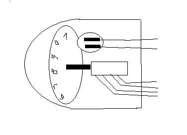

Viszont mechanikus pixie csövet akartam csinálni, 1 glimlámpából és egy mikro léptetőmotorból, már a rajzolata is megvan csak ki kellene maratni rézlemezből ... átszerkeszettem a pixi számlapját úgy, hogy mindíg a felső szám álljon függőlegesen

Mechanikus pixie, ez jó ![]() A hozzászólás módosítva: Nov 30, 2013
Valahogy így képzelem...
Idézet: Optokapu + egy fülecske a forgó előlap "hátsó" oldalán „A 0 helyzet beállítására kéne valamilyen ötlet.”
