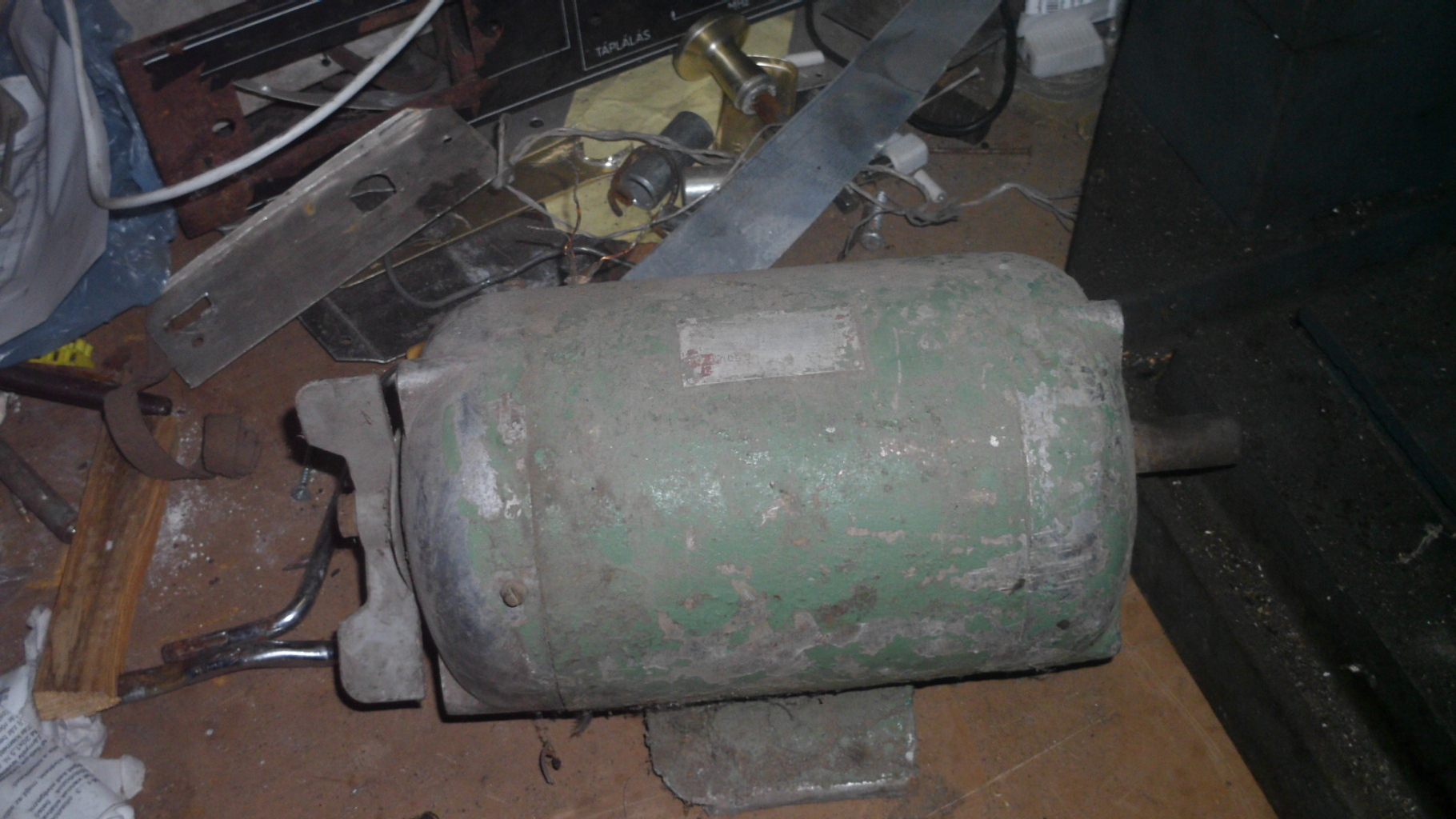

Ma szert tettem egy egy asztali állványos füróra,mely a mindíg változó műhelyem lakója lesz.Igaz van még mit csinálni rajta,hogy hadrafogható legyen.

Ez így igaz,de elméletileg a tengelynél volt most felújítás.Atöbbi meg már rám vár,de szerintem így is többet ér mint a mostani "Kinai" csodák.

Jó darab ez. Kár hogy így leharcolták. De majd rendbe teszed, szinte örök darab.
(#) satlokk válasza zolika60 hozzászólására (») Dec 4, 2013 /
Remélem én is.Igaz a motort amit kaptam hozzá nem hozzá való,de a lényeg,hogy müködjön.

(#) efraim válasza satlokk hozzászólására (») Dec 4, 2013 / 1
Ha a tengelynél volt felújítás, akkor már pontos. Szerezz be hozzá indiai (kulcs nélküli) tokmányt és a szíjáttételes fordulatváltást cseréld le egy fokozatmentes thyrisztorosra. Örök darab lesz. Sok sikert hozzá.

Jó választás volt. Nekem is ez van oszloposban. Örök darab. Az enyém 1976-óta hadrendben van.

Szerintem csak tartsd meg a régi ékszíjas váltót.
1. Nem csak fordulatszámot, de nyomatékot is vált. Majd megtudod, ha 20-as fúróval kell fúrnod, vagy éppen körkivágóval vágsz ki bakelit vagy alu lemezben 100-120-as lyukat.
2. Akadás esetén, ha nem állítod túl feszesre a szíjat, megcsúszik és nem vágja szét a kezed, vagy a műhelyed, van időd kikapcsolni. Ez nem vicc. !!!
Egyébként egy örök darab.
