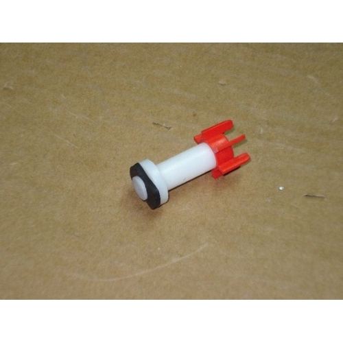

Találkozott már valaki a mellékelt képen levő áramlásérzékelővel. Mágnesrúdat kellene cserélni benne de csak hozzávetőleges méreteket tudok, sajnos nincs a közelben .
(#) VIM válasza Malibu hozzászólására (») Dec 17, 2013 /
Szia! Miért is kellene a mágnest cserélni?
(#) kocsi válasza toro hozzászólására (») Dec 17, 2013 /
Meg van! VUW HU 240/2-3 R1
(#) Malibu válasza VIM hozzászólására (») Dec 17, 2013 /
Legalább is az én véleményem az, hogy az évek során elvesztette a mágneses erejét és csak néha néha kapcsol. Ha közvetlen a reed relé mellé teszem kapcsol rendese, visszatéve a csőbe 10-15 indításnál 1x kapcsol.
Inkább a reedcsőben lévő érintkezők demagnetizálódnak. Mi rontaná le a meglévő mágnes fluxusát? Hő nem éri és másik ellenkező , azonos pólusú darab sincs a közelében.
Az érzékelőt a víz áramlása fel tudja tornáztatni a reed relével párhuzamos pozícióba, relét cseréltem 2x is, a relé kapcsolását szimuláltam (zárlat) 10-ből 10 indítás...másra nem tudok gondolni csak, hogy "elgyengült" a mágnes.
(#) Gombszem válasza Malibu hozzászólására (») Dec 17, 2013 /
„az évek során elvesztette a mágneses erejét”
Ez lehet talán, de a csere szinte biztos, hogy nem fog menni, mert szemmel láthatóan bele van sütve a műanyag tokba a mágnes. Többek között azért, mert rozsdásodna.
Egy hasonló mágnessel azonos távolságról megpróbálhatsz próbát tenni a reed cső tesztelésére (mint ahogy írták, hogy ez is lehet rossz). De a reed cső cseréje sem lesz egyszerű. Sőt...
(#) toro válasza Malibu hozzászólására (») Dec 17, 2013 /
Az a kis fekete a mágnes!

(#) merciabc válasza Malibu hozzászólására (») Dec 18, 2013 /
Szia! Ha nagyon akarod hogy erösebb legyen a mágnes benne, rakd egy erösebb mellé egy kis idöre. Vannak ezek a szuper-mágnesek, az lehet hogy sok. De én is a reed-relé lefáradására gyanakodnék inkább!

(#) szerviz válasza Malibu hozzászólására (») Dec 18, 2013 /
" a relé kapcsolását szimuláltam (zárlat) 10-ből 10 indítás..."
Tipikusan téves hibamegállapítás!!
Ugyanis a "rövidzáras" próbával a teljes áramláskapcsolót kizártad a vizsgálat köréből!
Téves vizsgálat zsákutcába visz!
Egyébként egy áramláskapcsoló nem borzasztóan drága, talán érdemesebb újra cserélni.....
A rövidzár nem jó próbálkozás! Az nem csak sima kapcsolo (on-off) rendszer. Próbáld ki egy másik mágnessel...
Pl. a Sanier Duval-nál fel tud akadni az áramlás kapcsoló, attól hogy érdes a csö amiben csuszkál a dugattyu, és felakad néha. Egyböl kiáll hibára-reset után-mivel leáll a kazán,megáll az áamlás benne, már nem áll ki hibára egy ideig. Csak példa volt a kivitelezés hanyagságára.
