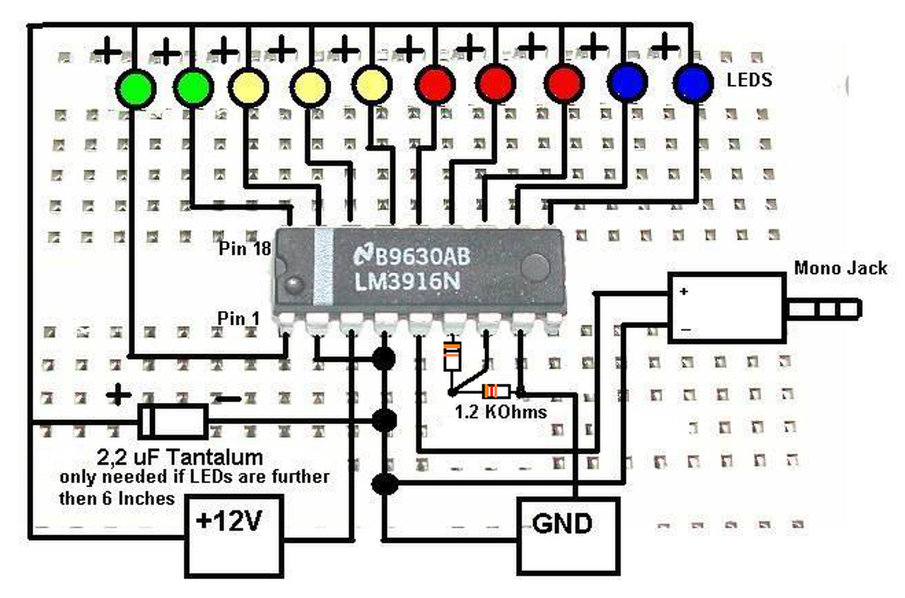

(#) Maros83 hozzászólása Ápr 17, 2014 /
PC-ben szeretnék vu métert rakni. Itt találtam is kapcsolási rajzot.
http://www.hobbielektronika.hu/forum/getfile.php?id=81883
Kérdésem az hogy akkor ehhez 12 voltos ledeket kell vennem?
Szeretnék még beletenni egy fordulatszámmérőt is.
ezt:
http://www.hobbielektronika.hu/cikkek/szamitogep_tunningolas_ii_-_p...o.html
vagyis ehhez hasonlót csak nem led bar-ral hanem külön ledekkel. Itt is 12 voltos ledet kell használni?
Talán az egyik legfontosabb kérdés, hogy a fordulatszámmérőnek állandó 12 volt kell azaz csak PWM vezérelt ventikhez tudnám bekötni vagy régi 3 pineshez is. Mert ott volt-al szabályozza a fordulatot.
Előre is köszi.
(#) proli007 válasza Maros83 hozzászólására (») Ápr 17, 2014 /
- Nem kell 12V-os Led, bármilyen jó, mert az LM39xx IC-kben áramgenerátor van.
- Az IC-nek kel állandó 12V. Hogy mihez hogy kötöd, az a Te dolgod, de az LM39xx tulajdonképpen "feszültséget mér" a bemenetén. A bementi feszültség, és a belső referencia összehasonlítása alapján gyújtja ki a Led-eket. (Vagy is ezeknél a kapcsolásoknál, ha a bemenetén a feszültség eléri a referencia feszültség értékét, akkor ég mind a 10 led.)
