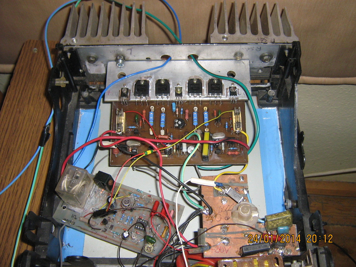

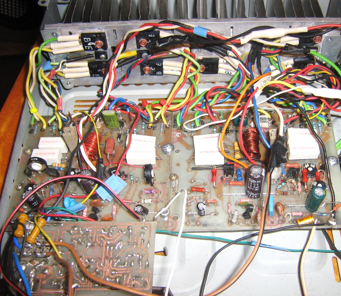

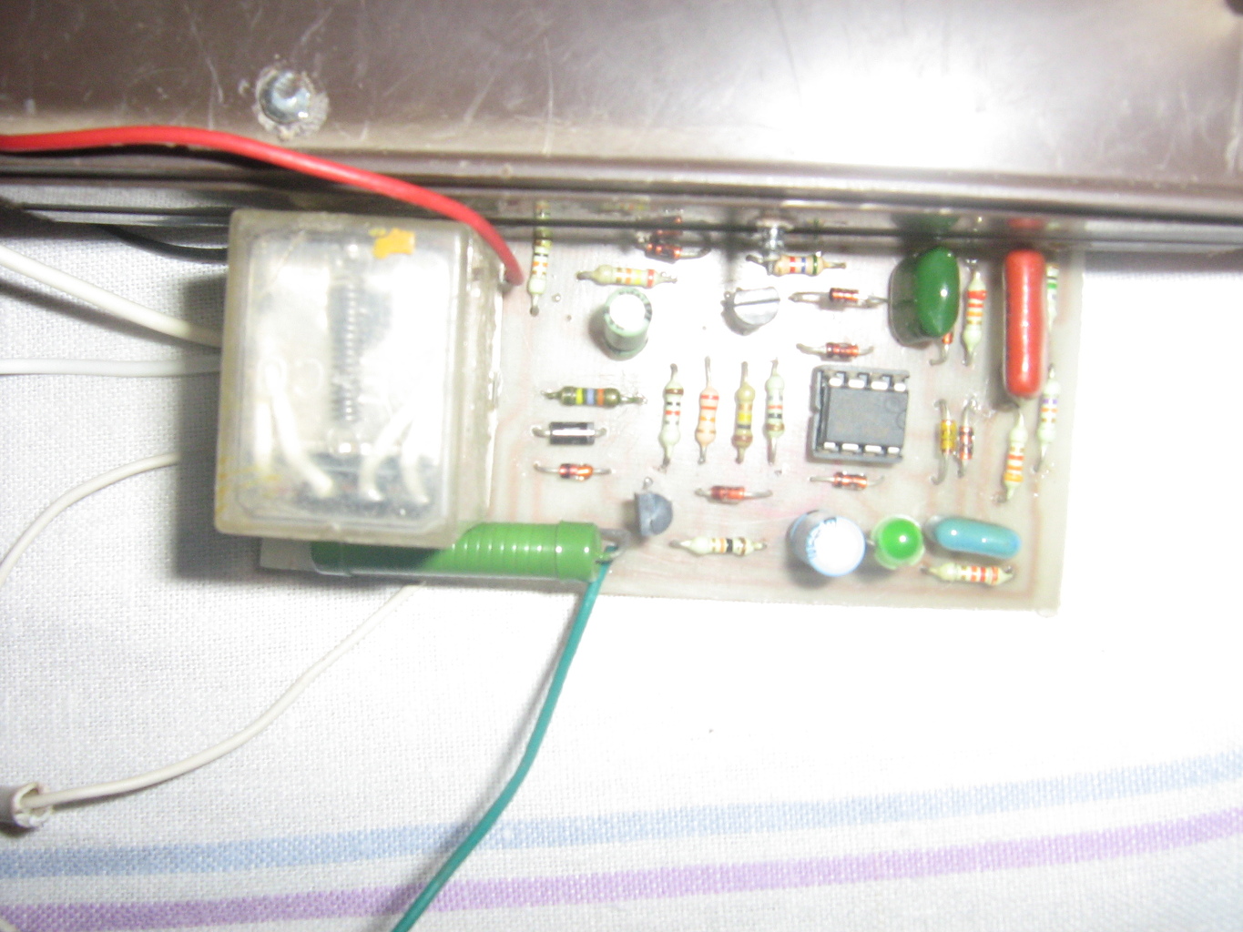

(#) 13_Balu50 válasza reloop hozzászólására (») Jan 24, 2014 /
Nekem pedig ez van meg minden erősítőmben, még sose mondott csődöt 12 V-os RECO relé van benne , egyszerre figyeli mind a két oldali végfokot, hiszen van benne érintkező bőven, van mit ketté osztani.
Müködik, +-33 v, +- 37v, +-40 v. Mindössze két ellenállást kell benne változtatni.Ha elmegy bármelyik tápfesz, azonnal leold, áram hiány esetében azonnal leold, van benne dc figyelő áramkör, hangsugárzó be ill kikapcsolást késleltető áramkör, egy hiányzik belőle, hőmegfutás ellen nem véd.
(#) reloop válasza 13_Balu50 hozzászólására (») Jan 24, 2014 /
Melyik rajzból dolgozol?
Ime a rajz, és készen beépítve az orion se 260 hoz.
A hozzászólás módosítva: Jan 24, 2014
(#) 13_Balu50 válasza 13_Balu50 hozzászólására (») Jan 24, 2014 /
Ez a példány kb 5 éve müködik, kifogástalanul. Van egy másik változat az st151-hez az LAY-os változat. Az is tökéletesen müködik egyenlőre a sub ládámban.
Igen, ez a jó! A BSS ami aggályt ébresztett bennem. A 1144-es képen nem tudom kisasolni hol rejtetted el a relé meghajtó tranzisztort
Csak a felfogató csavarja látszik, a felső részen középen, ebből a nézetben, de ott van.
