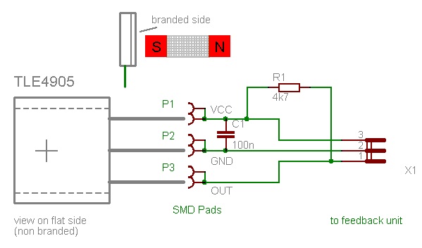

Kipróbáltam a hall szenzort árnyékolt kábellel, de még így is zajos. A lámpa fel-lekapcsolás és a kefés villanymotorok nagyon zavarják. Valakinek valami ötlete?
A hozzászólás módosítva: Jan 30, 2014
(#) Kovabe válasza c27 hozzászólására (») Jan 30, 2014 /
Valami szürökondit tettél a bemenetre?
(#) Hp41C válasza c27 hozzászólására (») Jan 30, 2014 /
Közvetlenül a Hall szenzorhoz tegyél egy felhúzóellenállást és egy Schmidt triggeres bemenetű kaput (74HC1G14 SOT23 tok) és egy táp szűrő 100nF kerámia kondenzátort. A kábel erét a kapu kimenetéről hajtsd meg. Ugyanígy egy Schmidt triggeres bemenetű kapuval (74HC1G14 SOT23 tok) vedd a jelet és a kapu kimenete menjen a PIC lábára.
(#) nyemi válasza c27 hozzászólására (») Jan 30, 2014 /
„Kipróbáltam a hall szenzort árnyékolt kábellel, de még így is zajos.”
Ez így nagyon tág fogalom, valami konkrétumot : Hall típusa mágnes nagysága vagy valami.
Mert általában a Hall érzékelőben van Schmitt trigger ( TLE4905 ).
Ha már akarunk valamit a PIC elé rakni ,az optocsatoló sikeresebb választás lenne.
(#) vicsys válasza Hp41C hozzászólására (») Jan 30, 2014 /
Szerintem elkötés vagy programhiba volt. Nálam tök stabil az optó és a hall is. Semmi bűvészkedés vagy hidegítés:
opto
Hall szenzor
(#) gaspar_zsolt válasza c27 hozzászólására (») Jan 30, 2014 /
Nézd meg ezt a kapcsolást. Ezt vasútmodellezésben használjuk a mágneses jeladás érzékelésére. A rendszer elég zajos, mivel a DCC 8kHz-cel megy, illetve a kerekek szikráznak, a motorok szikráznak, viszont ez működött eddig minden modellezőnek.
A többit leírták a többiek.
(#) janimester hozzászólása Jan 30, 2014 /
Én is erősítem Nyemi véleményét mi szerint a hall maga nem zajos, ez csak programhiba vagy a felhúzó ellenállás nincs meg vagy nem jó értékű. Nekem a 18f4550-el felépített műszeremben 5db tle4905l dolgozik mind hibamentesen. VDD-OUT lábak között 4,7k-val és a bemeneti lábak felhúzva 4,7k-val vdd-re. Ezenfelül ha nem lenne elég a gyújtásom is ezzel a hallal működik több száz voltos inverteres gyújtófeszültség közelében és köszöni szépen atom stabilan működik megfelelő túlfesz védelemmel együtt természetesen.
(#) c27 válasza janimester hozzászólására (») Jan 30, 2014 /
Ok, kipróbálom, közbe leszakadt a vezeték a hallról visszaforrasztottam, de lehet kicsit túlhevülhetett a hall most nem igazán akar működni, keresek másik jeladót, majd megírom mi a helyzet. Kösz a segítséget mindenkinek!
(#) c27 válasza c27 hozzászólására (») Jan 31, 2014 /
A helyzet, az hogy egy-egy 100nF-os kondi volt a bemenet és föld illetve bemenet és táp között valamiért emiatt nem adott jelet a hall szenzor. Most 100nF van a tápon és föld és bemenet között elég stabilnak tűnik. 15000 1/min felett nem tudok vele mérni, mert túlcsordul a számláló, de addig egész értelmes eredményeket mutatott még magas fordulatszám tartományokban is (szegény villanymotor kárára). Ellenőrizni még keresek valami fix fordulatszámú motort, de a fototranzisztorral még mindig nem stimmel valami. 1-50 között bármilyen számot számolhat össze-vissza ír ki mindent. Továbbra is 100nF tápon és bemenet-föld között. Nem zajnak néz ki, felkapcsolom a lámpát letakarom a fototranyót majd vissza és jönnek az összevisszaság. Ehhez kellene schmidt trigger?

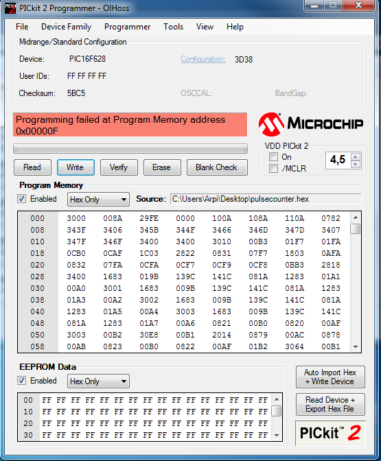

(#) havranarpi hozzászólása Jan 31, 2014 /
Az lenne a kérdésem ,hogy mi itt a hiba?
(#) Tas84 válasza c27 hozzászólására (») Jan 31, 2014 /
A program teszteléshez inkább jelgenerátort használj (másik pic-el vagy 555), ha a kívánt frekvenciát méred akkor jó a program.
Lehet csak én nem láttam, de kapcsolási rajzot tettél fel?
(#) Hp41C válasza havranarpi hozzászólására (») Jan 31, 2014 /
A hiba: Vdd = 4.5V. A 16F628 - nak min. 4.7V kell a törléshez.
(#) mrobi válasza havranarpi hozzászólására (») Jan 31, 2014 /
Szia.
Milyen Pickit-ed van?
Hibalehetőségek:
- a 4,5V-ot állítsd 5V-ra
- 100nF-os kondi van közvetlenül a PIC lábán?
- Esetleg nincs nagy terhelés a Pickit tápján? Nálam a szilva féle klónnál mindig ez okozta a hibát. A kimeneti védő diódán nagy feszültség esett. Volt, hogy már egy sima lcd kijelzőt se bírt el programozásnál.

(#) havranarpi válasza mrobi hozzászólására (») Jan 31, 2014 /
Köszönöm szépen ,de közben meg lett a hiba.Valószinüleg rossz a PIC ,mert egy másik 16F628-at simán felprogramoztam
