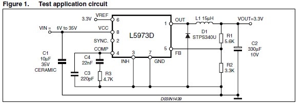

Ha nagyon nagy a bemenő és a kimenőfeszültség közötti különbség, akkor nagy teljesítményt kell hővé alakítania a stabilizátornak, hogy elő tudja állítani a szükséges kimeneti feszültséget. Ha kis hőfejlődést szeretnél, akkor használj kapcsolóüzemű szabályzót.
(#) hbe válasza kadarist hozzászólására (») Jan 20, 2013 /
Köszi a választ! Találtam egy kapcsolást a neten, elvileg ez egy kapcsolóüzemű szabályzó 3,3V-os kimenettel.?
Ezzel a kapcsolással vajon megoldható lenne a problémám?
Attól tartok hogy ez is melegedne. vagy nem?
Üdv! hbe
(#) hibbantpasi válasza hbe hozzászólására (») Jan 20, 2013 /
Ez minimális hőt fog fejleszteni.Ezenkivül ajánlom az LM2576-3.3, vagy a TS2576-3.3 szabályzót, olcsóbb, csak kisebb frekin dolgozik
üdv:hp
(#) hbe válasza hibbantpasi hozzászólására (») Jan 20, 2013 /
Köszönöm a segítséged, ezekhez az ic-khez szükség van valamilyen áramkör megépítéséhez,
vagy csak így simán bekötöm az adatlapja szerint és kész?
Üdv! hbe
Az adatlapot átböngészed, rászánsz pár percet a kondenzátorok és az induktivitás kiválasztására a segédlettel, és jó lesz.Csak halkan jegyzem meg, hiába az akkus üzem, a bemeneti kondit nem lehet hanyagolni
