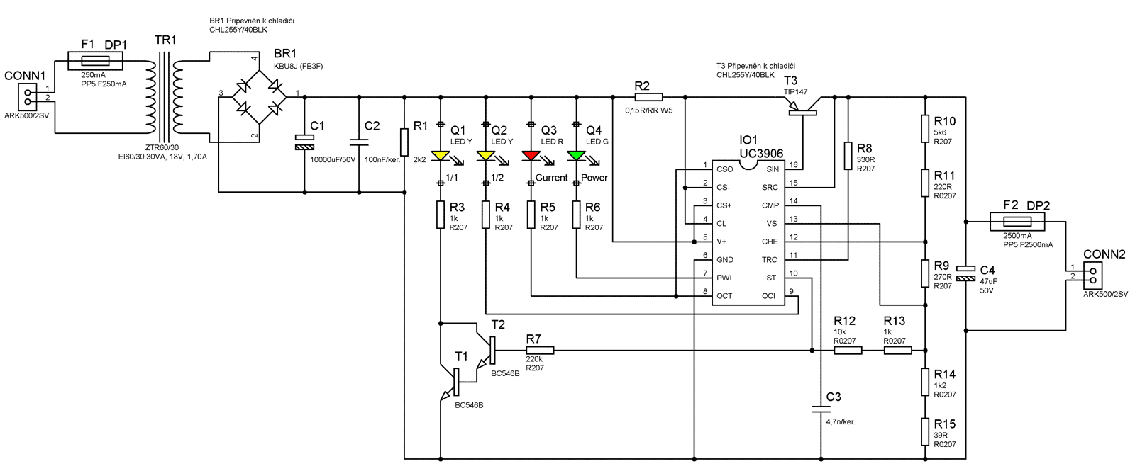

Tiszteletem!
Segítséget szeretnék kérni. Én ennek itt az akkumulátortöltőnek a megépítésére adtam a fejemet. Én egy átlagos akkumulátort szeretnék tölteni ami 45 Ah. Az eredeti leírásban a 45 Ah akku töltésére az R 2 ellenállást 0,05 R KR 112 RR 5 W kellene beletennem. Hol tudok ilyen kis ellenállású teljesítmény ellenállást venni, rendelni illetve van e valakinek eladó. Illetve változik e az érték ha én ezzel a transzformátorral építeném meg.
Segítséget előre is köszönöm!
Tisztelettel: Darfol

- 1. Nem, mert a töltőáramot az egyenirányító-trafó belsőellenállása fogja meghatározni.
- 2. Ez a töltő inkább csak korlátozza a töltőáramot, nem szabályozza. Az R5 befolyásolja a töltőáram nagyságát, de nem igazából arra célra szolgál. R7 ellenállást egy áramgenerátorral kiváltva lehetne szabályozni a töltőáramot de nem túl nagy tartományban, mert egyre erősebbé válnának a "mellékhatások". Inkább R1-R2 értékének változtatása lenne a célszerű.

(#) proli007 válasza Darfol hozzászólására (») Feb 8, 2014 /
Hello! A 0,05ohm-ot két 0,1ohm párhuzamos kapcsolásával kapsz. De akkor 5A lenne az áramkorlátozás. A belinkelt trafó, 47VA-es, amivel maximum kb. 2,5A töltőáram érhető el. Az 5A tartós áramot, viszont szerintem egy tranyó el sem viszi. De ha jól emlékszem, én is rajzoltam már kiegészítést 5A-re ehhez az áramkörhöz, csak meg kell keresni.. üdv!

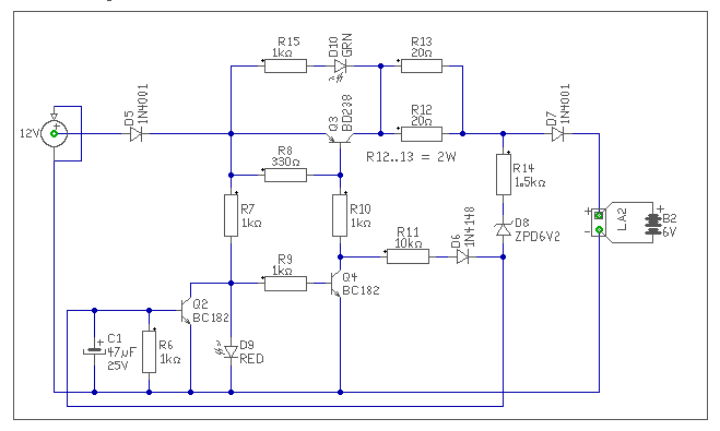

(#) miroslavbrnic hozzászólása Feb 9, 2014 /
Üdv Szükségem lenne egy aksitöltő kapcsoláshoz amit viszonylag kevés alkatrészből kihozhatok.Egy 12v os 1.3A - os ólom aksit szeretnék tölteni vele.Sehol sem találtam ilyen kapcsolást

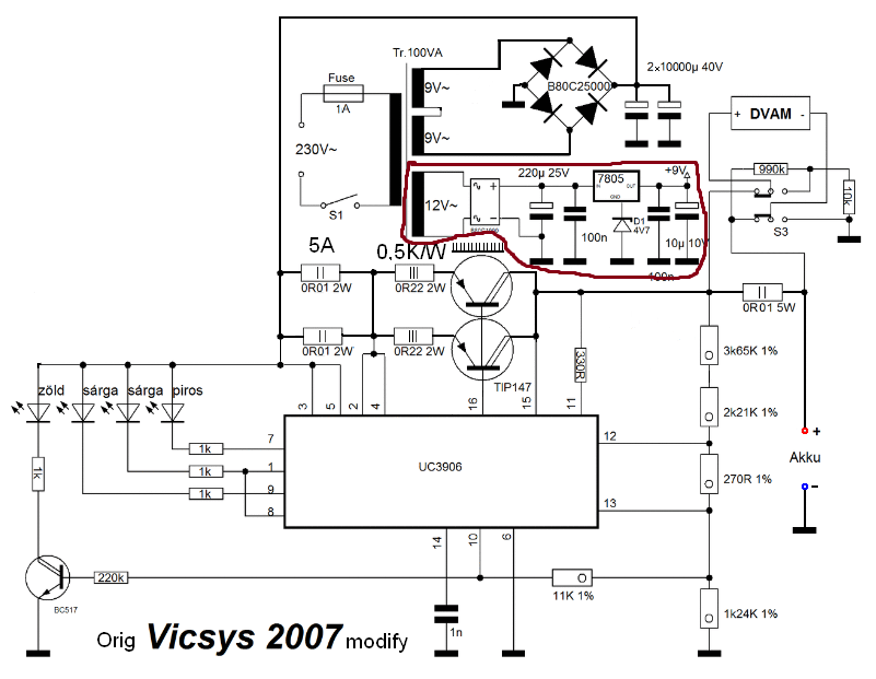

Tiszteletem!
Akkor mindenképpen nagyobb transzformátor kell ami 4-5 A tud. Le kellene cserélnem a két BC546B tranzisztort ami bírja a nagyobb áramot? Így akkor használható lenne ez a kapcsolás?
Ha lehet őket cserélni akkor gondolom kell nekik hűtés, megoldható hogy a tranzisztorokat vezetékkel kössem össze a panellal. Kell e cserélnem nagyobbra TIP 147-st.
Válaszodat, segítségedet előre is köszönöm!
(#) proli007 válasza Darfol hozzászólására (») Feb 9, 2014 /
Hello! Ezek szerint nem kerested meg a rajzot.. Pedig itt van.
A kis BC-nek köze nincs az áramhoz. Bizony komoly hűtés kell, de minden ott van a rajzon.. üdv!
(#) proli007 válasza miroslavbrnic hozzászólására (») Feb 9, 2014 /
Hello! Ha az aksid 1,3A-es, akkor kb. 130mA-al kell tölteni. Nézd meg ezt a kapcsolást, hátha szimpatikus.. üdv!

Tiszteletem!
Sajnálom de rosszul fogalmazhattam, elnézést kérek. a lenti képen bekarikázott részre gondoltam, hogy azt meg kell e építenem, ha nem akkor csak az új kapcsolás és egy erősebb transzformátorra van csak szükségem és két 0,01R 2W ellenállásra.
Köszönöm válaszát és a segítséget!
(#) proli007 válasza Darfol hozzászólására (») Feb 10, 2014 /
- A bekarikázott rész a digit panelmérőnek a tápja, aminek függetlennek kell lenni "mindentől". Azért van külön tekercse. Ha az nem lesz, akkor nem kell. Ha lesz, akkor vagy a trafót tényleg tekerni kell, vagy lehet alkalmazni egy másik kis nyáktrafót is.
- Az "0R01" el van írva (várhatóan én voltam a béna), mert két 0,1ohm kell, amit 0R1-el kellet volna jelölni. Mert a csúcsáramon azokon 250mV-nak kell esni. A kettő párhuzamosan lesz 0,05ohm.
- A műszerhez tartozó ellenállás viszont tényleg 0,01ohm, mert azon viszont 5A esetén 50mV-nak kell esni. (Mert a digi csak 200mV-ig tud mérni, nem tudná mutatni máshogy az 5A-t.)
üdv!

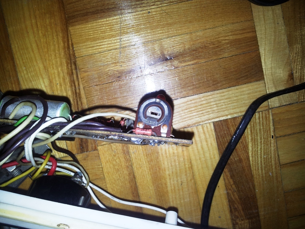

(#) zoo84 hozzászólása Feb 10, 2014 /
a képen látható Reszursz_1 töltőmnek a képen látható a potmétere. R20 3,3 kOhm a rajzon. Valaki rakjon be egy linket, ahol ilyet tudok venni. Illetve érdekelnének még a c1, c2, c3, c4 alu kondik helyettesítése, és VT1, VT2, VT3, VT4, VT5, VT6 is.
köszönöm
(#) proli007 válasza zoo84 hozzászólására (») Feb 10, 2014 /
Hello! Miért nem nézed meg a HE-Store kínálatát.
A trimmer helyett valami ilyesmi. Legfeljebb kissé balettozik.
A tranyók helyet megfelelő a BC557 valamint BC547
