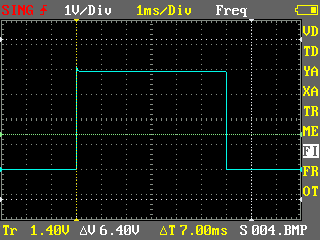

(#) Attila86 hozzászólása Feb 14, 2014 /
Szeretnék SPI-n keresztül kommunikálni egy D/A-val. Régebben próbáltam akkor működött de azt szoftveresen oldottam meg. Itt most a PIC saját MSSP modulját szeretném használni.
Beállítottam az SPI-t és működik is csak nem tudom értelmezni amit az SDO lábán látok. Az első szkópábrán 10000001-et, a másodikon 01111110-át, a harmadikon pedig 10101010-át írtam az SPBUF regiszterbe. De nem értem, ennek így kellene működnie és tényleg ezeket kellene látnom?
