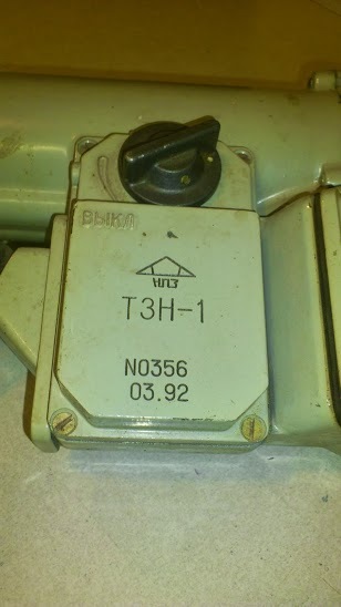

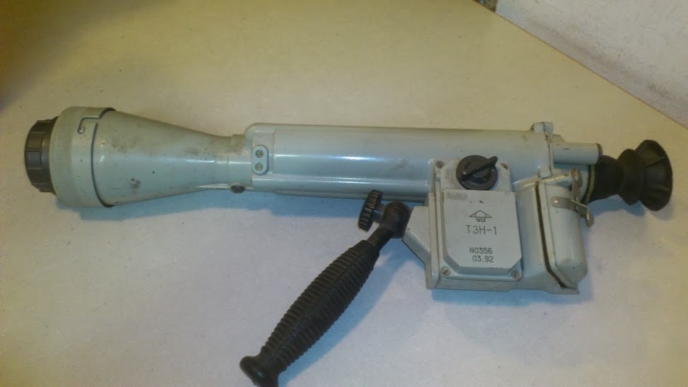

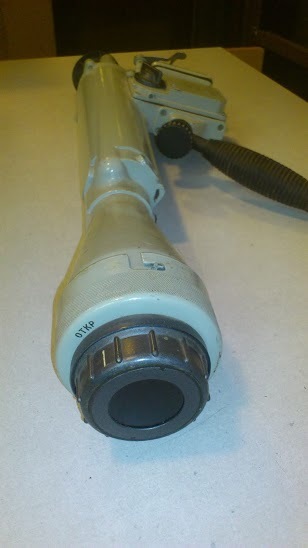

Hali
Sajnos erről sem találok semmit a neten, Ránézésre valami infra távcső lehet, de ez csak az Én feltételezésem. Valami féle infót kaphatok róla? Kihez forduljak? Merre keresgéljek? Ki foglalkozik ilyesmivel? Milyen értéket képvisel? Web link? Előre is köszönöm!
(#) pjg válasza nthg hozzászólására (») Feb 15, 2014 /
Inkább éjjel látó.

(#) vilmosd válasza nthg hozzászólására (») Feb 15, 2014 /
Kugli kartasnak beirva a nevet 2300000 talaltot adott. tzn-1 nightvision

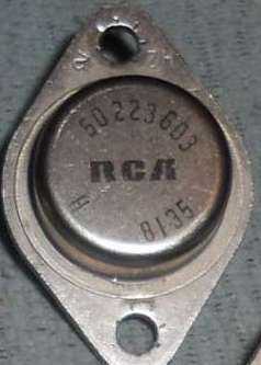

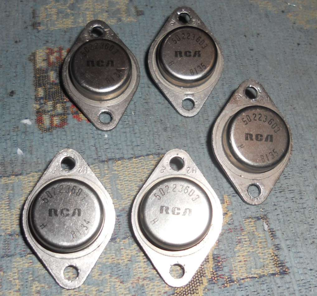

(#) DecebaL hozzászólása Feb 17, 2014 /
Találkozott már valaki ilyen tranzisztorral? Milyen típus lehet?
Nem találtam róla semmi infót, tényleg kerestem.
(#) Sebi válasza DecebaL hozzászólására (») Feb 18, 2014 /
Ezek gyári kódok, ősi számítógép tápegységeiben találtam én is hasonlókat. Többnyire NPN Si tranyók, én tápegység áteresztőnek használtam el őket. 40V-ot biztosan tud, nálam csak 5A-ig volt használva, míg el nem fogytak szerencsésen.

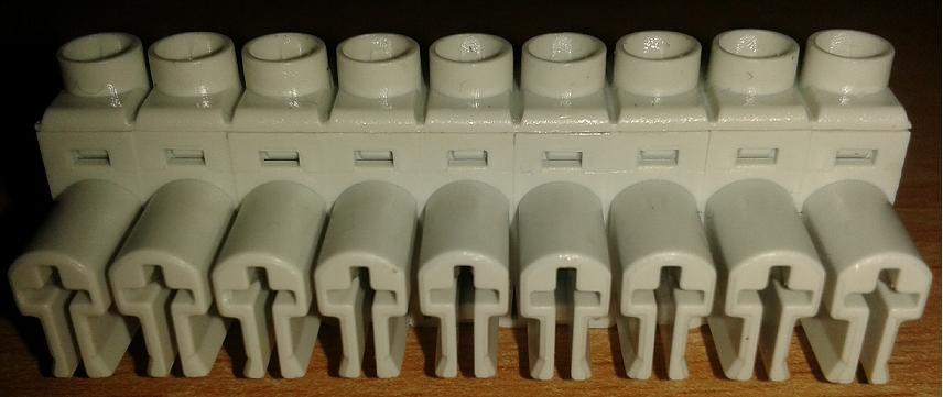

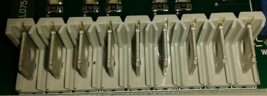

(#) dolf hozzászólása Feb 18, 2014 /
Ilyen csatlakozót keresek, de még a típusát sem tudom, ismeri ezt valaki?
Köszi

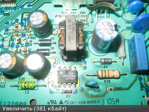

Segítséget kérek. Kezembe került egy Ewt 1216 mosógép panelja amelyben kiégett egy smd.
Sajnos nem tudom a nevét sem a értékét. Panel tipusa EWM1000 plus.
Mellékelt képen a R78 alatt van.

(#) kadarist válasza majoros50 hozzászólására (») Feb 18, 2014 /
Mia 8 lábú IC típusa? TOP... ?
(#) majoros50 válasza kadarist hozzászólására (») Feb 18, 2014 /
TNY253Gn
A keresés eredménye a rajz: Bővebben: Link. Itt szerepel az ellenállás is. Viszont ha az az ellenállás leégett, akkor az IC- sem lehet túl jó állapotban.
Köszönöm a linket ezt én is megtaláltam orosz oldalon, de viszont ennél az a baj, hogy
nem találom a C 27-es kondit amely lábához csatlakozik a smd. igy a értéket sem sikerül
meg tudnom. A ic környékén sem található.
(#) Zsora válasza majoros50 hozzászólására (») Feb 19, 2014 /
A képen az R78 alatt az R82 van, ami egy 0 ohm-os SM ellenállás.
Panel
A kapcsrajzon - szerintem - az R144 felel meg neki.
