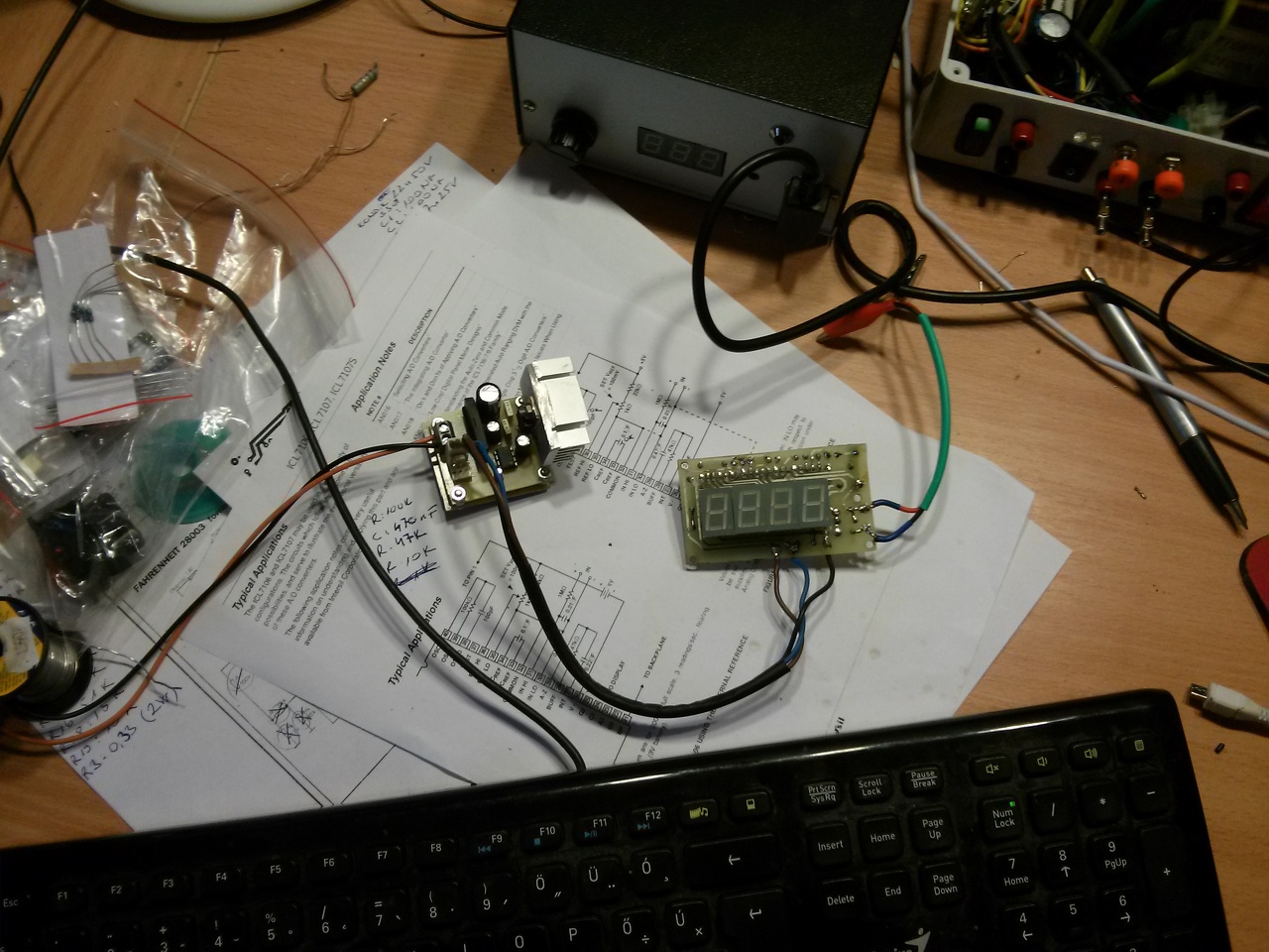

Üdvözlök mindenkit, úgyis, mint első megnyilvánulásom alkalmából a fórumon! Elöljáróban annyit, hogy rövid ideje, viszont annál nagyobb odaadással foglalkozom az elektronikával, de megígérem, hogy próbálok nem a fórumtársak idegeire menni!
És akkor a kérdésem:
Megépítettem a Topi cikke alapján a kijelzőt és a tápot (az ICL7660-as verziót), mint azt a mellékelt kép is mutatja. A táp 12 V AC-ról üzemel. Többszöri (nagyon sokszori) próbálkozás és fórumböngészés után, az itteni, régi fórumbejegyzések nyomán átalakítottam a panelmérőt az ic gyári kapcsolása szerint, valamint kiszerelve, minden alkatrészt ellenőriztem, az ic-t cseréltem. Az eredmény nullához konvergál . Szaktudás híján, paraszti logikával kezdtem újra méregetni, minek nyomán négy dolgot figyeltem meg:
1/ A táp jó (+5.1V; -4.9V) terheletlenül
2/ A mérőt bekötve a poz. ágon 5.0V; a negatívon viszont +1,6V feszültséget mérek. Megjegyzem, ez így volt még mielőtt Topi konstrucióját átalakítottam volna.
3/ Ha a gyári rajz szerint, a mérő negatív ágát rákötöm a földre, a kijelző 1-et vagy -1-et mutat majd kis idő múlva a táp pufferkondija felrobban
4/ Ha nem kötöm a földre, a kijelzett érték folyamatosan, random ugrál, a pufferkondi nem melegszik, viszont a fesz. szabályzó elég gyorsan, érinthetetlenül forró lesz, ami, ha jól gondolom, a rajta lévő hűtőbordával nagyon nem reális.
Abban reménykedem, hogy a leírt tünetek alapján egy hozzáértő tud használható ötletet adni, merre és milyen módszerrel keressem a hibát.
