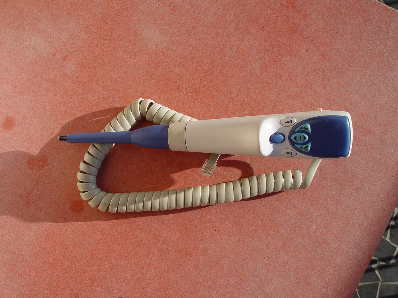

Szeretném megkérdezni,ismeri-e valaki a mellékelt képeken látható kütyüt?
