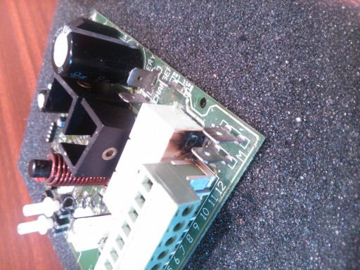

Sziasztok! Van ez a Ducati kapunyitom amiben ugyebár ez a ctr43 nevezetü vezérlö panel van amiröl nem találok semmi infot pedig kéne a kap. rajza mert van rajta egy hiba elcsattant rajta valami azért mondom hogy valami mert nemtalálok még képet se rola hogy mi lehetet ott,szoval ha valakinek esetleg van vagy volt ilyenje az megtudná nkem mondani hogy az ls3-as relé motorcsatlakozo felöli oldalán közvetlen a relé mellet milyen alkatrész volt és milyen értékü azt megköszönném nagyon! C18 al van jelölve szoval gondolom kondi de ennyit tudok. Elöre is köszi!
Szerintem ilyen biztos nem lesz, olyan meg főleg, hogy kapcsolási rajz ... Fényképezd le (jó minőségbe) majd megpróbáljuk kikövetkeztetni. (szerintem 275 voltos varrisztor mehetett ki) Túlfeszt kapott? Üdv
Hello sziasztok. Nemtudom hogy tulfesz miat-e vagy más történt régota nem üzemel mostanság akarom feléleszteni. Csináltam képeket nemtudom mennyire látszik nagyon rosz helyen van. Kapot a relé is de az még szerintem megy,de majd csekkolom.
Mellélőttem, ez valami szűrőkondi lehet (tipp) Hülye kérdés: ettől még működik, nem? Üdv
müködni müködött de most hogy szétszedtem kiszeretném cserélni,hogy egybe legyen. De a nagy hibája az volt az egésznek hogy tévesztett mármint magátol nyitott de ez más tészta.
Jaa, már emlékszem.
Ha működik ne foglalkozz vele, *** egy zavarszűrő lehet, csak gyárba alá lőhettek a fesz értékének. Azért azt a fémgőz maradványt próbáld meg letiszítítani pl. nitroval. Üdv A hozzászólás módosítva: Márc 3, 2014

Nekem van ebből a ctr sorozatból 11 féle típus letöltve, de egyik sem hasonlít arra amit felraktál képet. Honnan származik ez?
Hello! Ez egy Ducati Hc 125 ös tolokapunayitobol van.Ezelöt kb 9 évvel arulta a Bricostore. Olasz vagy talán francia lehet nemtudom. Lehet venni elvileg a mai napig valami külföldi oldalon 96 juro.
