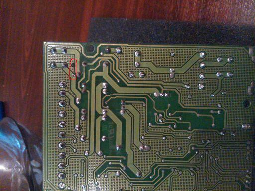

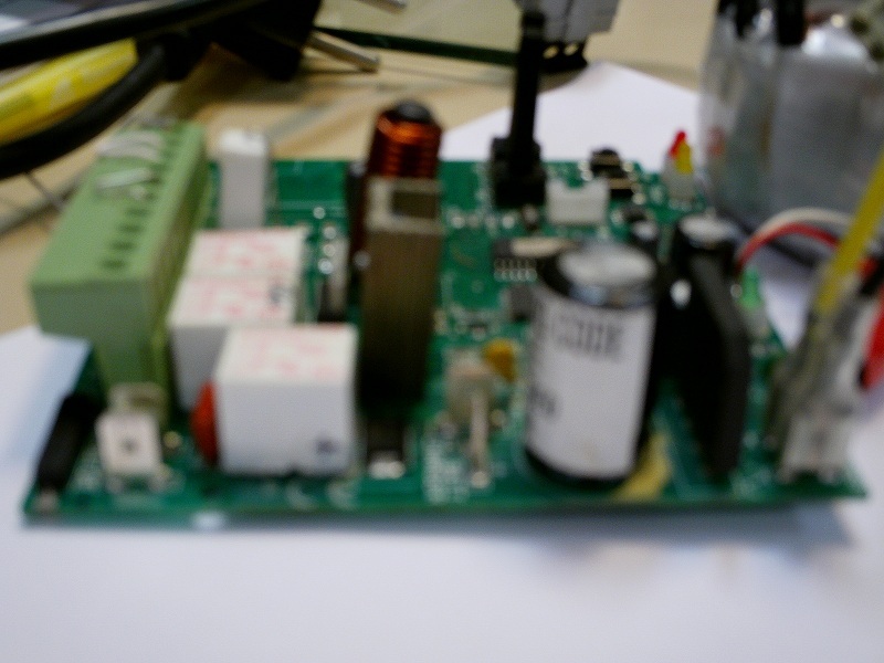

A ragasztópisztoly típusa: Parkside php 500 A1.
Igen, az IC típusa LM358N.
Sajna semmit sem tudtam meg, megvárom a további képeket és azután következtetek. amit megtudtam ha az R7 es ellenálás az ic hez vezet akkor nagy valószínüséggel az IC is meghalhatott.
Így van, az is megmihálylott, csak azzal nem akartam fárasztani a nagyérdeműt. Azzal szerencsére nem lesz problémám: boltban kapni és páka is van hozzá
Ez NTC lesz, és sajnos csak a hiba tünete az, hogy ez is tönkrement, mivel nem okozhatta a biztosíték halálát. Előbb a tápot kell rendbeszedni, utána ilyesmit szinte bármilyen kapcsolóüzemű tápból lehet bontani.

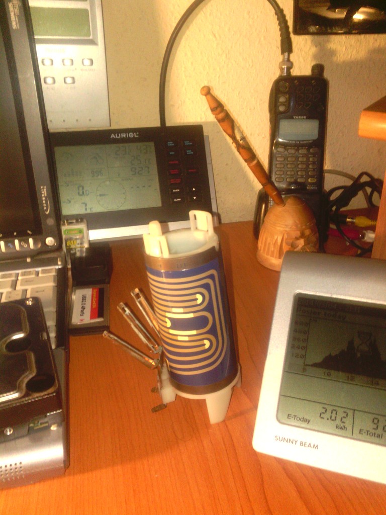

Tán valami víz? hűtéses, bifiláris? tekercs? Mi az anyaga?
muanyagon vas henger, a tekercs érintkezök közt 15-25Momh
vagy talán a vizet modositja ha aram fut a meneteken
Ez az izé olyan, mint a Hold. Egyik oldalát nem lehet látni. Ahogy már írták, lehet, hogy folyadékhűtésre szolgál az a két csőcsonk. A láthatatlan oldalból el lehetne dönteni, hogy milyen tekercsről van szó. Elképzelhető, hogy egy nagyfrekvenciás, talán antennaépítéshez készült?
M Ohm, vagy m Ohm? Nem mindegy!

Induktivitásmentes, vízhűtésű vékonyfilm ellenállás, ami nagyfrekvenciás terhelésnél jön jól.

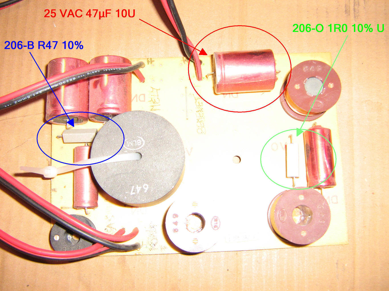

Sziasztok! Van két hangváltóm,segítséget szeretnék kérni,hogy pontosan milyen alkatrészeket tartalmaz,mivel tudnám helyettesíteni őket!Előre is köszönöm a segítséget!

szerintem egyértelmüen irtam az ellenállast

azt hittem mini atomreaktor es majd paksnak kell
A fekvő hengerek kondenzátorok, az álló hengerek tekercsek, a kis szögletes meg ellenállás. Miért akarod helyettesíteni őket? Elromlottak?
Ha valóban megaohmos az ellenállás, akkor mehet Paksra, te nem tudod hasznosítani.
középsö két érintkezö 15M a két szélsö 25M

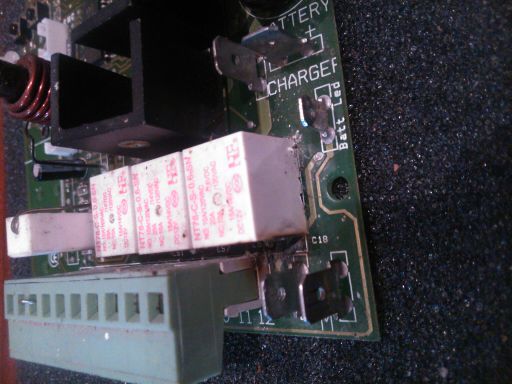

Sziasztok! A segitségeteket szeretném kérni,mégpedig a következöben. Van nekem egy kapunyito panelem amihez az égegyatta doksi söt kép se nagyon van már kipörgettem miatta a gugglit de semmi. Ezen kiment egy "valami" fogalmam nincs rola mi lehetett ott,esetleg ha tudnátok tippelni vagy ha tudjátok akkor légyszi irjátok meg. Mar van egy olyan tippem hogy zavarszürö kondi. Rakok képet az enyimröl amiben kiéget es esetleg segitség kép egy szinte ugyanolyan panelt csak rossz a kép azt gugglin találtam ill egy olyat amilyen az enyém de azon csak zoomolva látszik annyi hogy zöldelleik ott v.mi! Elöre is köszi!!!
A hozzászólás módosítva: Márc 5, 2014
A csupahomály képen egy kondi van a harmadik relé előtt, a másikon pedig csak a koromfolt, meg ha jól látom egy C18 jel, ami kondenzátorra utal. Az értékét nem tudom.
Köszi a gyors választ! Az érték hát igen azzal gondban leszek. A negyedik képet sajna nemtudom feltenni mert bit kép az lenne pont olyan amilyen az enyém de azonis csak felülröl annyi látszik hogy valami zöld kerámia kondi lehet ott
Esetleg az segíthetne másnak is, ha valami információt még írnál a panelről, típus, stb. Egyébként arra a két csúszósarura mi kapcsolódik? Mert az a kondi az egyik lába és gnd között volt, már ha a nagy hálós rész hátul gnd.
A tipusarol annyit tudok amennyi rá van irva ctr43. A csuszosarura megy a motor az a bekötése. Magát a panelt pedig egy 20 voltos toroid trafo hajtja.
Szerintem egy 250V 1-2nF-os kondi lehet zavarszűrés céljából.
Öhhhm eggyetlen egy forumot találtam ahol foglalkoztak ezzel a c18 as alkatrésszel és ott láttam egy olyan adatot hogy 100 nF/250 V csak nemvagyok benne biztos hogy ez megálja-e a helyét mert francia oldal és fordito progival is csak egy katyvaszt érteni belöle de ez akkor lehetséges?
